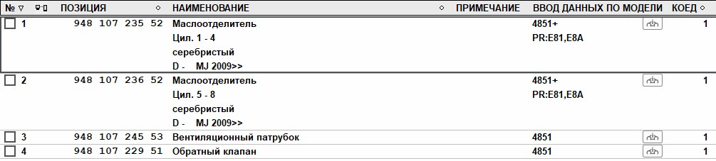

02.05.2019, 08:18   #17
meloman
Жаль что я с другого региона. Так бы приехал к вам.
Уточните пожалуйста, вот те 4 элемента которые вы мне рекомендовали к замене?
и еще вопрос, что значат все эти обозначения? какое мне нужно выбрать?
02.05.2019, 18:33   #18
Сообщение от joee Посмотреть сообщение
Верно

02.05.2019, 19:08   #20
Во вложении
