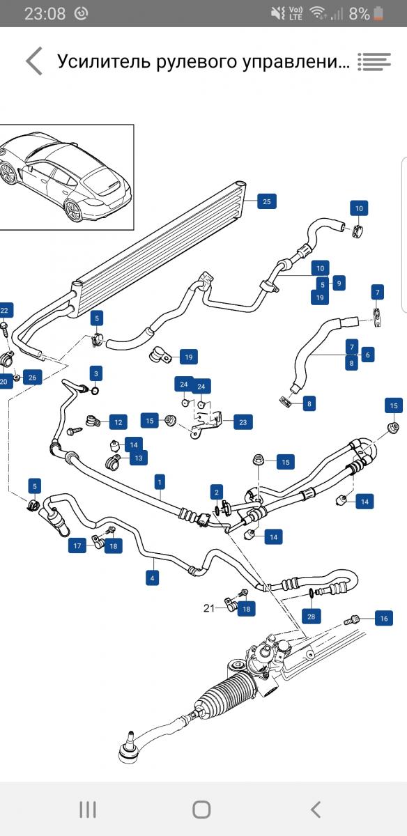

На всех автомобилях дополнительно необходимо заменить следующие компоненты системы рулевого управления:
Расширительный бачок
Всасывающий шланг расширительного бачка/гидравлического насоса (в тексте всасывающий шланг)
Обратный трубопровод масляного радиатора системы рулевого управления/расширительного бачка (в тексте обратный трубопровод)
Если проводящие жидкость компоненты системы рулевого управления были заменены, необходимо промыть систему примерно 3-4 литрами жидкости системы рулевого управления. За счет этого вымываются загрязнения, возникшие в результате неисправности компонентов и/или продуктов износа в системе рулевого управления.
Владимир, то есть по скриншоту -это позиция 6 и 9?

10.12.2022, 21:02   #15
Сообщение от frolovaleksey Посмотреть сообщение
Верно

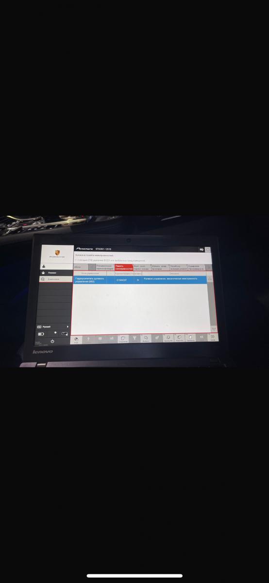

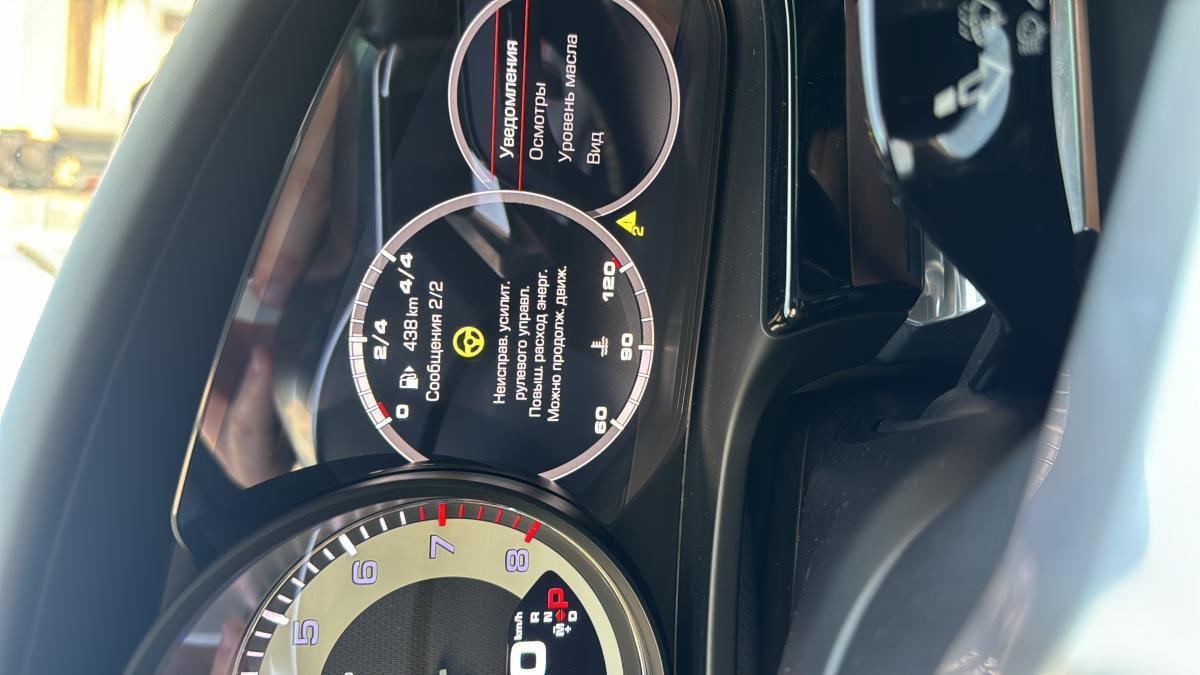

Владимир, Добрый вечер! Подскажите пожалуйста, руль по началу чуть под заклинивало в разные стороны,но не существенно, катался так пару недель, все норм было, сегодня прям явно начал сильно закусывать, и еще вылетела ошибка на приборке, что может быть и куда капать ?

26.07.2024, 12:48   #17
Сообщение от Stanis Посмотреть сообщение
Фото неисправности невозможно посмотреть, неудачное фото.
