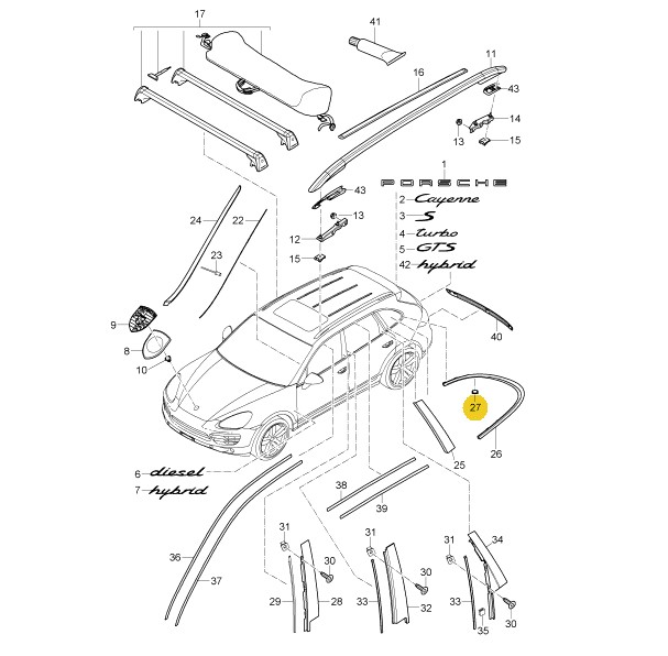

Или проблема скоб крепления молдинга. Нужна качественная дефектовка креплений.
Можно узнать каталожный номер этой скобы крепления молдинга №27 ?
Или скобы отдельно не продаются, а только в сборе с молдингом?
21.08.2021, 10:33   #15
Сообщение от 307090mailru Посмотреть сообщение
95855933900

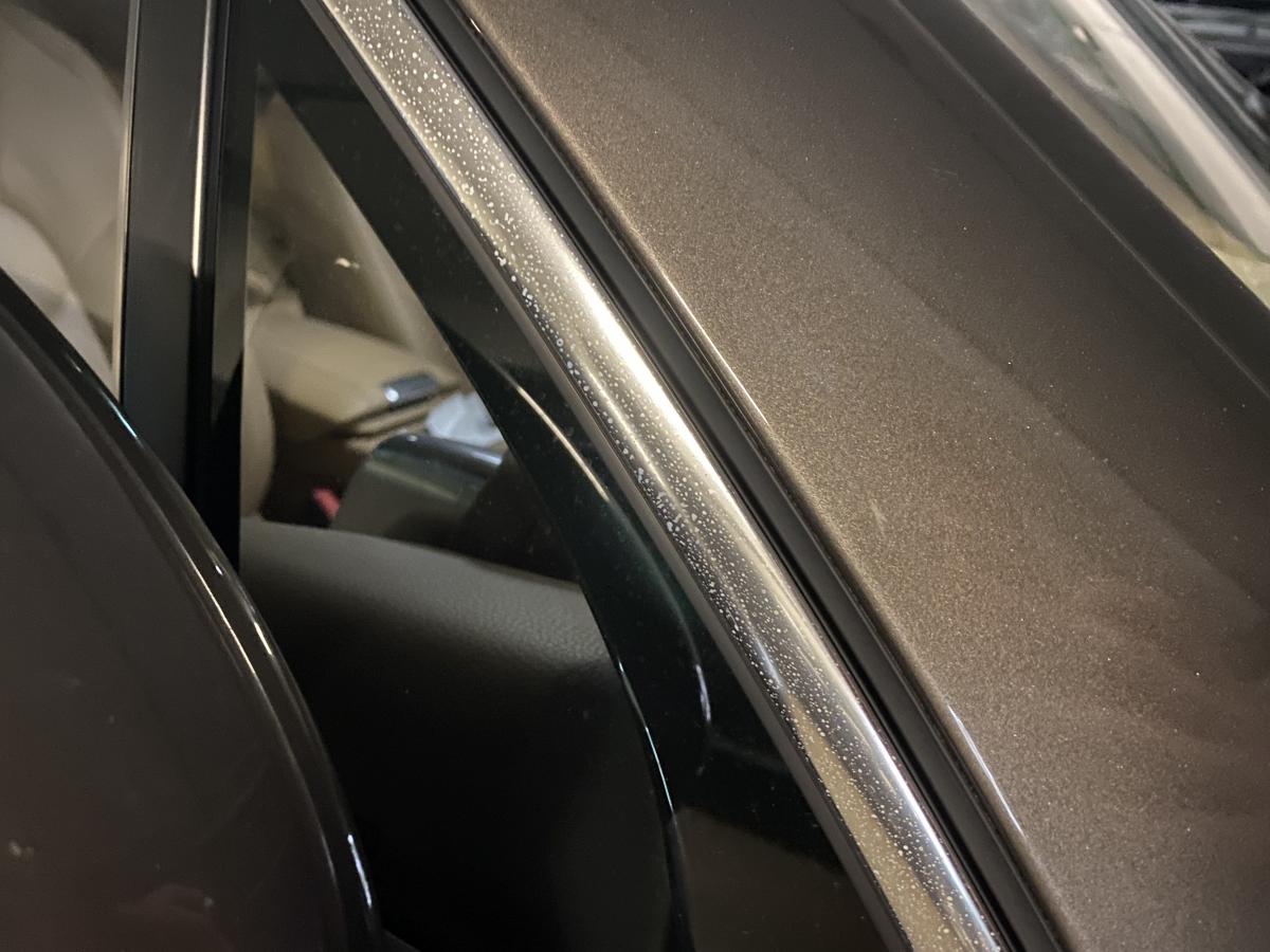

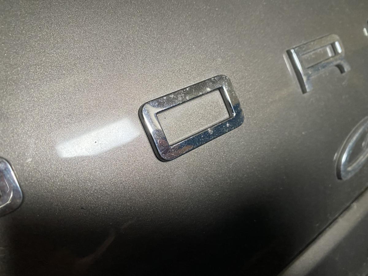

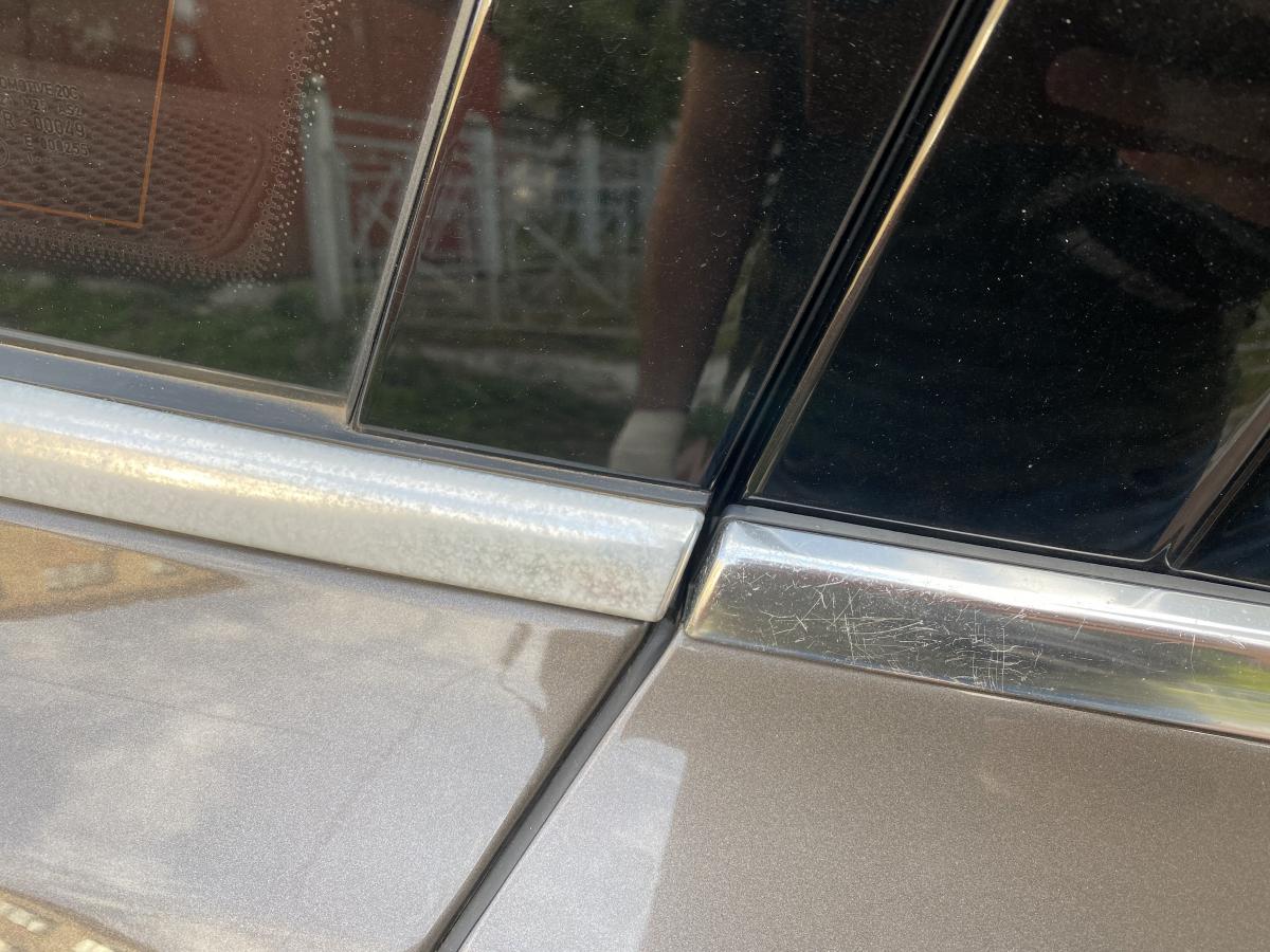

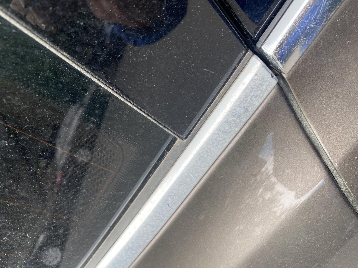

26.08.2022, 02:47   #20
Каен2012
Владимир здравствуйте.
Возникла вот такая проблема с молдингами, в основном только на форточках багажника, но есть очень слабые белые точки на передних боковых, и буквы PORSCHE на багажнике начали пятнами покрываться. Был уверен что это хром и в магазине посоветовали Autosol M1 для хрома - вообще ничего не изменилось. В магазине сказали значит это не хром. Я подозреваю что это анодированный алюминий.
Возможно Вы подскажите с какого материала сделаны молдинги стёкл и буквы? И чем такое можно убрать? Пробовал мелкой алмазной пастой + микрофибра + 10мин интенсивной полировки руками - не помогло.
