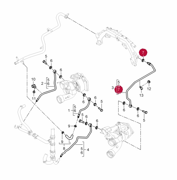

94810606106 в каталоге пробивается (только для Кайен турбо отсутствует запорный болт боковой) - вопрос на нетурбовую S-ку подходит?
Замена номера на 94810606107. Да подходит.
Сообщение от Andriankuz Посмотреть сообщение
вопрос уплотнительное кольцо 99970750340 куда ставиться - если можно скиньте схему...
Только для моторов M48.51

Владимир, так и не понял какая из двух трубок мне нужна (WP1ZZZ9PZ8LA40681). Мотор у меня М48.01. Уточните пожалуйста весь комплект по номерам. Заранее благодарен.
10.12.2015, 19:06   #183
Трубки одинаковые:
94810606106
94810606107
Подойдет любая
