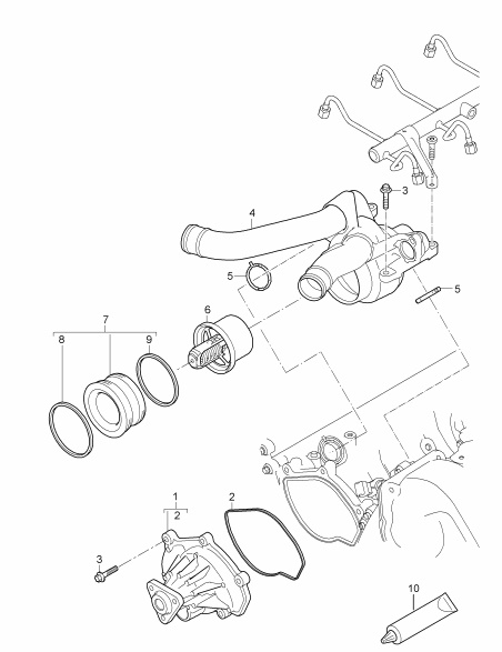

Подскажите нужно ли садить на герметик штуцер термостата?
4.8S 2007 год
такую информацию дали мне сервисмены.
25.11.2015, 17:38   #175
Сообщение от kkp Посмотреть сообщение
Владимир Маркин, Добрый вечер!
Добрый вечер.
4.8S 2007 год
О каком штуцере идет речь?
Если под цифрой "7", то ни в коем случае!
информация
00004320468 монтажная консистентная смазка “Klüber Syntheso GLEP 1” – это нейтрально реагирующая монтажная консистентная смазка для штуцеров, уплотнительных колец в маслосодержащих или водопроводящих областях.
“Klüber Syntheso GLEP 1“ следует применять только очень экономно. Компоненты и точки смазки необходимо лишь смачивать, а излишки консистентной смазки удалять. Излишки консистентной смазки могут привести к негерметичностям.
Водорастворимый монтажный гель – “Klüberplus S06–100” с номером 00004320593. Его необходимо обязательно применять для уплотнительных колец на подводящем штуцере между водяным насосом и корпусом термостата. При этом его следует разбавлять водой на 50 %.
Экономно смазать уплотнительное кольцо вставки термостата и оба уплотнительных кольца подающего штуцера монтажным гелем “Klüberplus S06–100” 00004320593.
