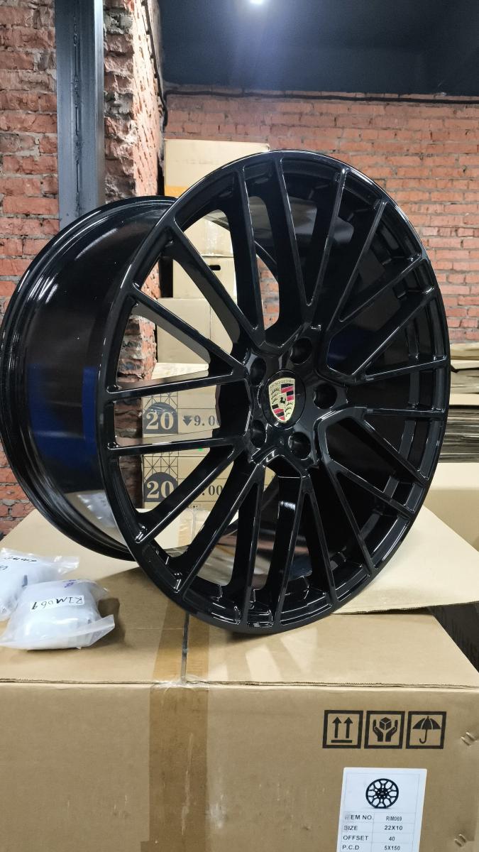

23.10.2024, 01:26   #155
KAY333
Добрый вечер!
Porsche Cayenne III 3.0 TFSI V6
VIN: WP1ZZZ9YZKDA381692019
Какой артикул датчиков давления нужно купить на новый комплект дисков?
Только PAD907255 или подойдет оригинальный аналог VAG например 5Q0907275B?
И т.к. диски черные нужен черный клапан вентиль. Его нужно купить отдельно? Этот 9P1601361E?
Или может быть готовый VAGовский комплект датчик с черным вентилем, подходящим под этот кай с RDK на 433?
Спасибо!

23.10.2024, 21:39   #158
Сообщение от KAY333 Посмотреть сообщение
WP1ZZZ9YZKDA38169
Cayenne (9YAAA1)
PAD907255
PAB907275 Датчик давления в шине
5Q0907275C датчик давления колеса
9P1601361E Металлический вентиль
23.10.2024, 21:51   #159
KAY333
Cayenne (9YAAA1)
Мне проще не стало)
В итоге посоветуйте, какой датчик купить для новых черных дисков, чтобы и сосок был черный и датчик с Поршем работал)

23.10.2024, 21:59   #160
PAB907275 (5Q0907275C) датчик давления колеса
9P1601361E Металлический вентиль сист. контр.давл.возд. в шинах черного цвета
