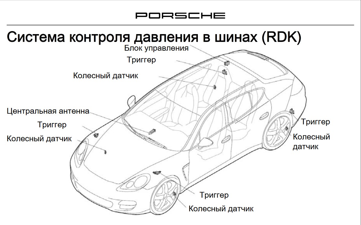

Здравствуйте. Подскажите, может, кто-то сталкивался. В Панамере 2009 года по очереди поумирали датчики давления в шинах. На щитке приборов начало писать ошибку "Сист.не активна". Заменили все датчики, установили аналог Mobiletron TX-S003. Датчики прописали. Единственное у Mobiletron ID состоит из 6 цифр (в оригинале из 10 цифр). Система так и не заработала... Подскажите, куда копать и что проверять. Ошибок в блоке управления Давления в шинах нет.
18.04.2024, 16:42   #146
Сообщение от djprivall Посмотреть сообщение
Здравствуйте.
Практика жизни показывает что неоригинал на Porsche не работает. Ставьте сразу оригинла чтобы не тратить свое время
19.04.2024, 01:20   #147
djprivall
Подскажите, а в каком месте в Панамере 970 установлена центральная антенна ?
19.04.2024, 11:33   #148
Компоненты RDK
Блок управления - Блок управления находится в багажном отсеке справа. Блок управления анализирует поступающие с антенны данные и передает соответствующую информацию на комбинацию приборов. Так как данные с центральной антенны передаются по кабелю, блок управления рассчитан на обе частоты (433/315 МГц). При замене блок управления необходимо соответствующим образом закодировать.
Триггерный передатчик
Четыре триггерных передатчика, каждый из которых установлен в соответствующей колесной арке под подкрылком, посылают к колесным датчикам направленный сигнал частотой 125 кГц, чтобы сразу же послать желаемую информацию на центральную антенну. Соответствующий запрос поступает с блока управления PSM при помощи сигнала с ШИМ.
Центральная антенна
Цифровая центральная антенна (частота приема 315 или 433 МГц) расположена на днище автомобиля справа. Принятые сигналы колесных датчиков оцифровываются в антенне и по двум проводам (шина LIN) передаются в блок управления.
Колесный датчик
В колесный датчик входят следующие элементы:
датчик давления, датчик температуры, датчик качения, измерительная и управляющая электроника, приемный и передающий блок, а также элемент питания.
21.04.2024, 13:48   #149
djprivall
Большое спасибо! Проблема решилась заменой центральной антенны, хотя ошибок в блоке никаких не было. Только была индикация на щитке приборов о том, что система не активна.
