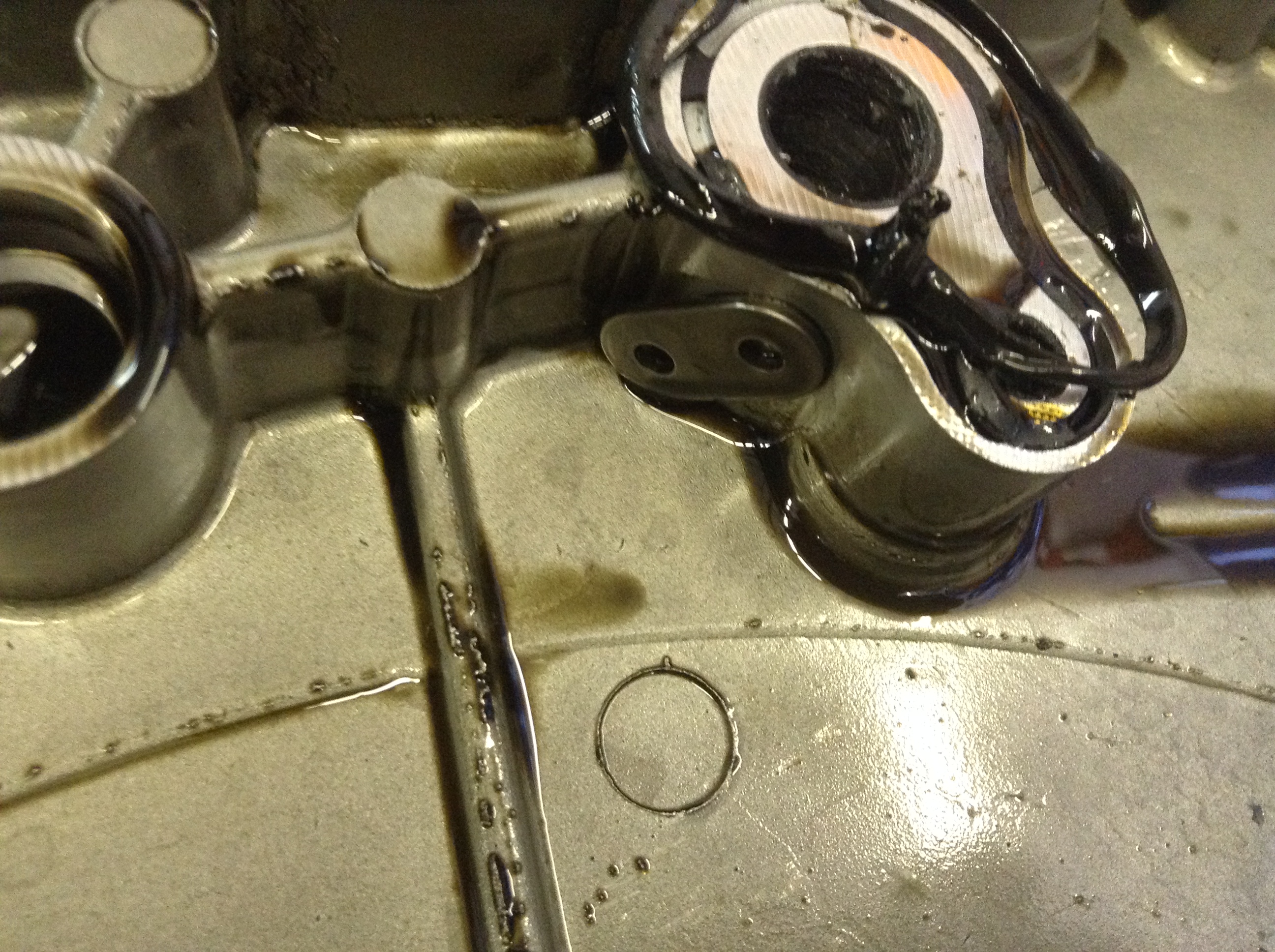

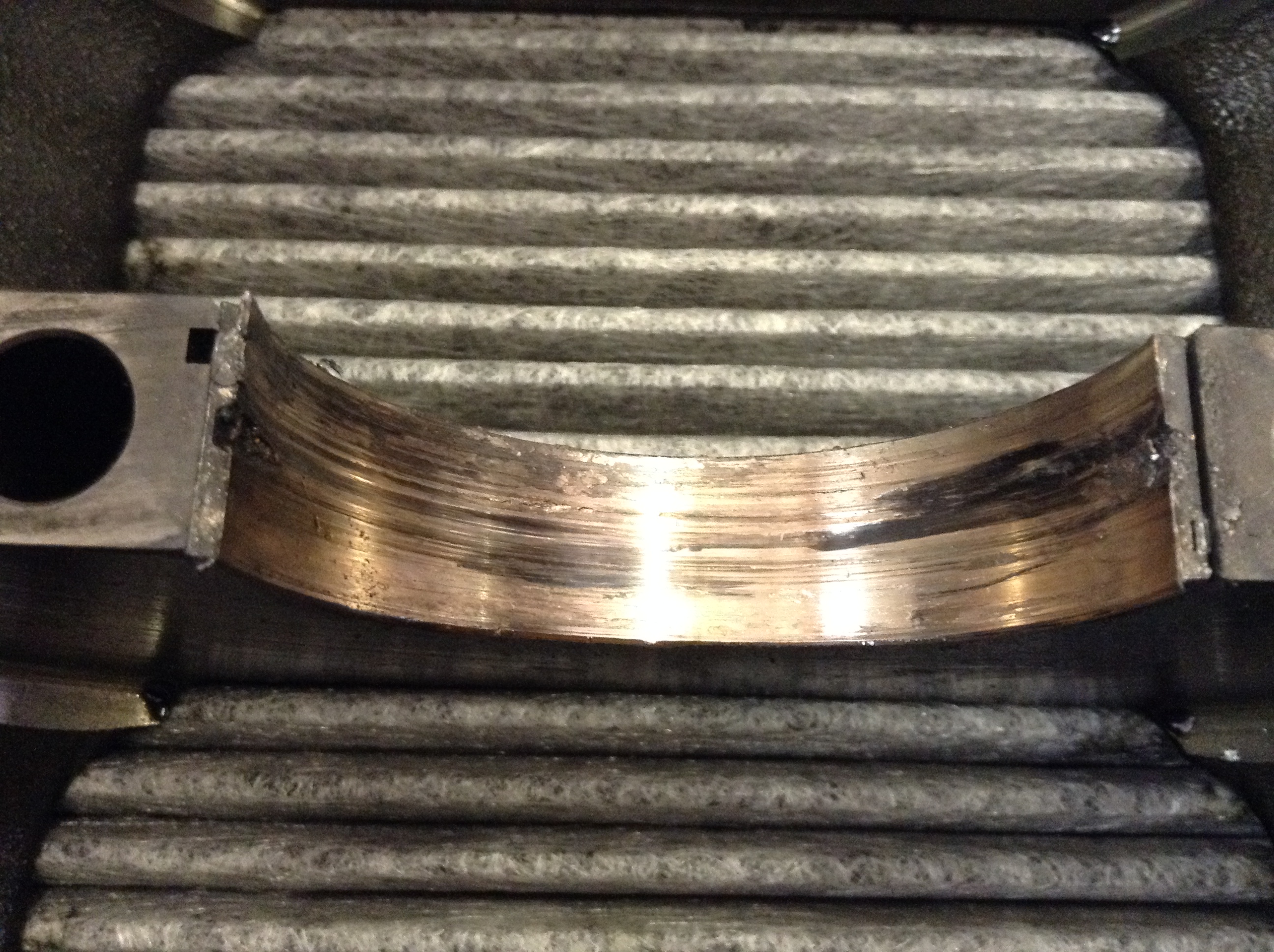

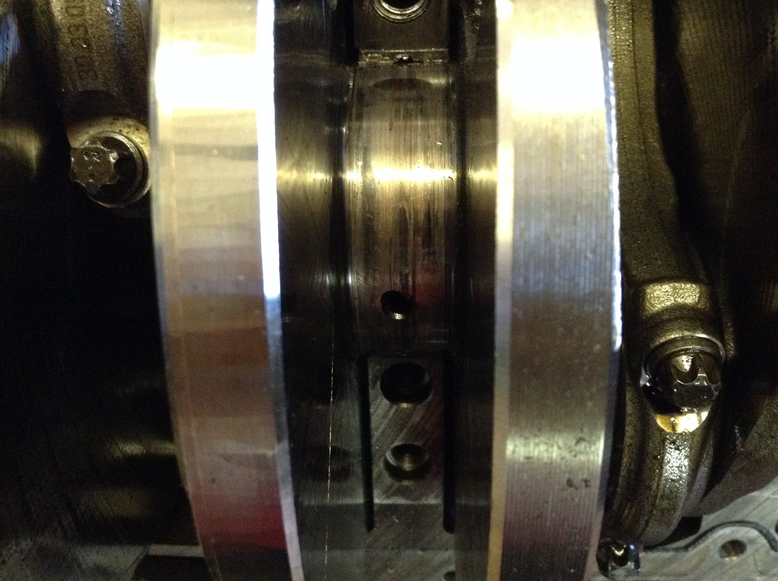

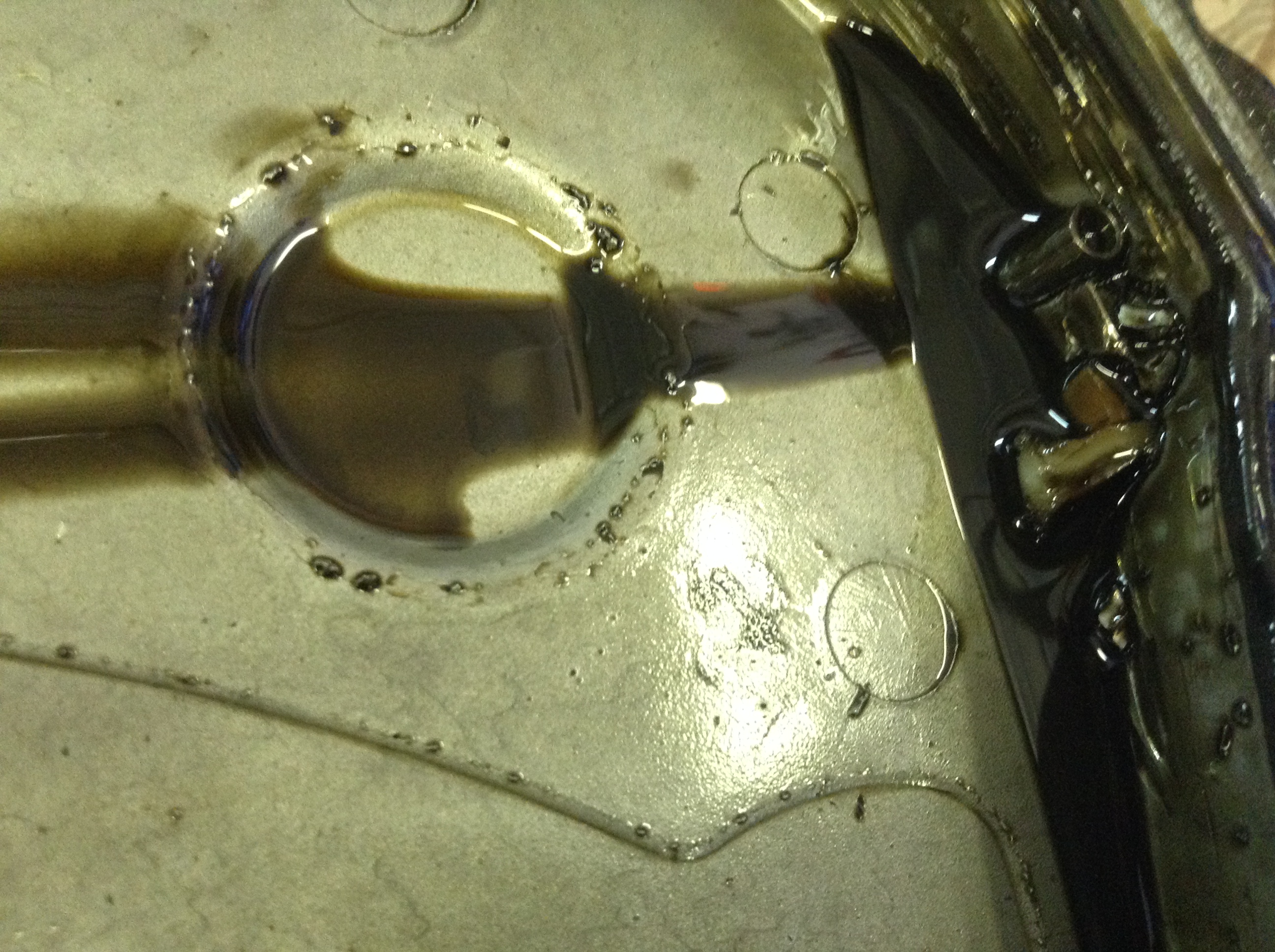

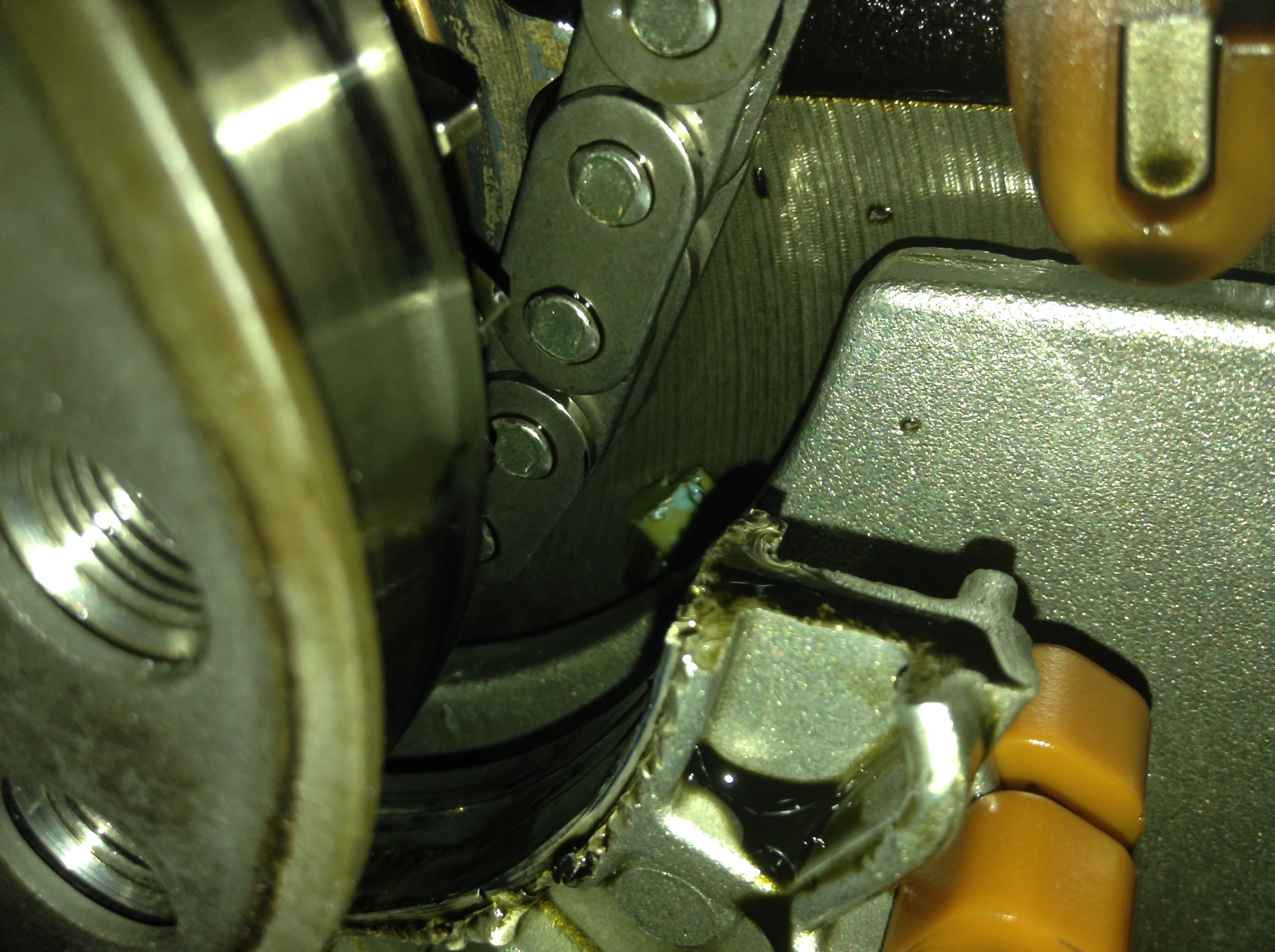

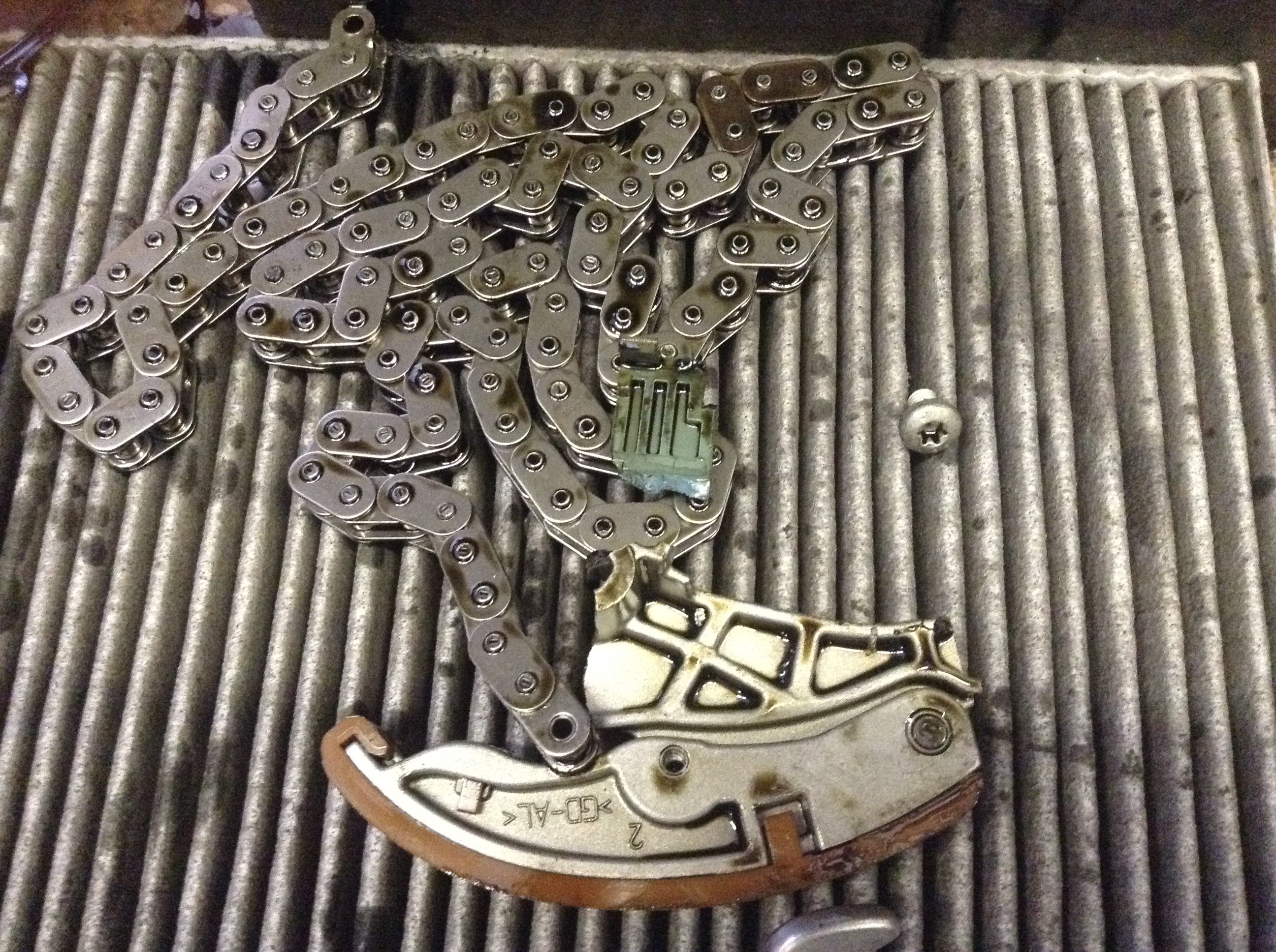

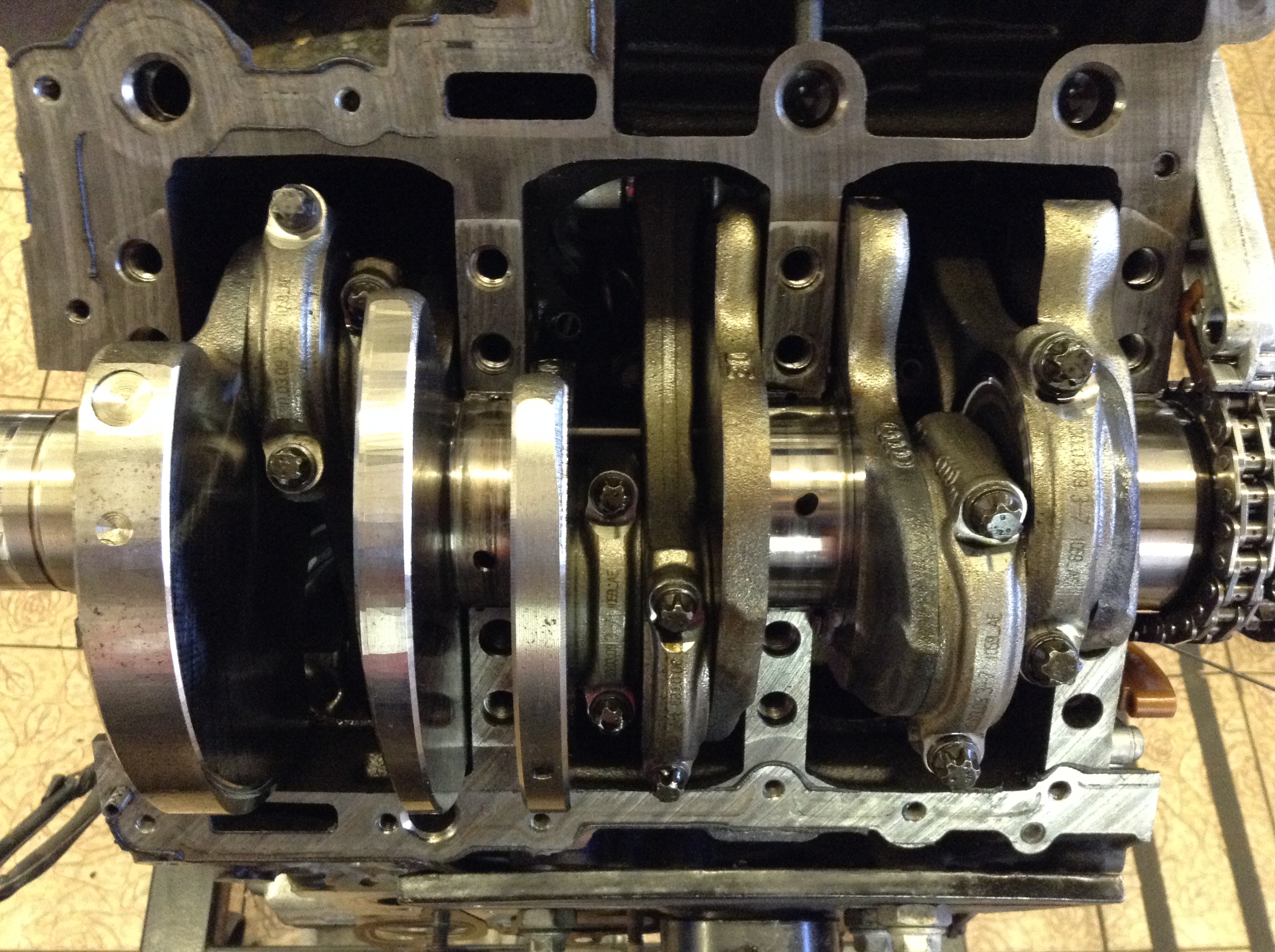

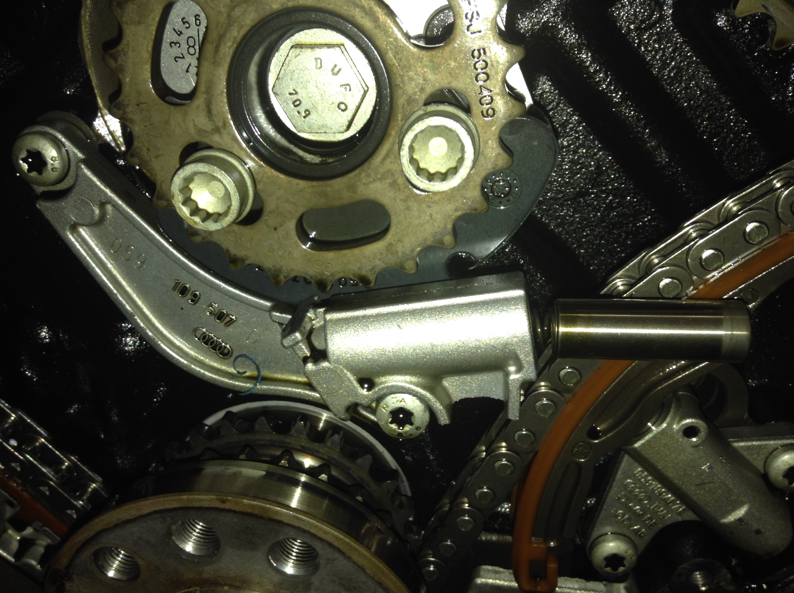

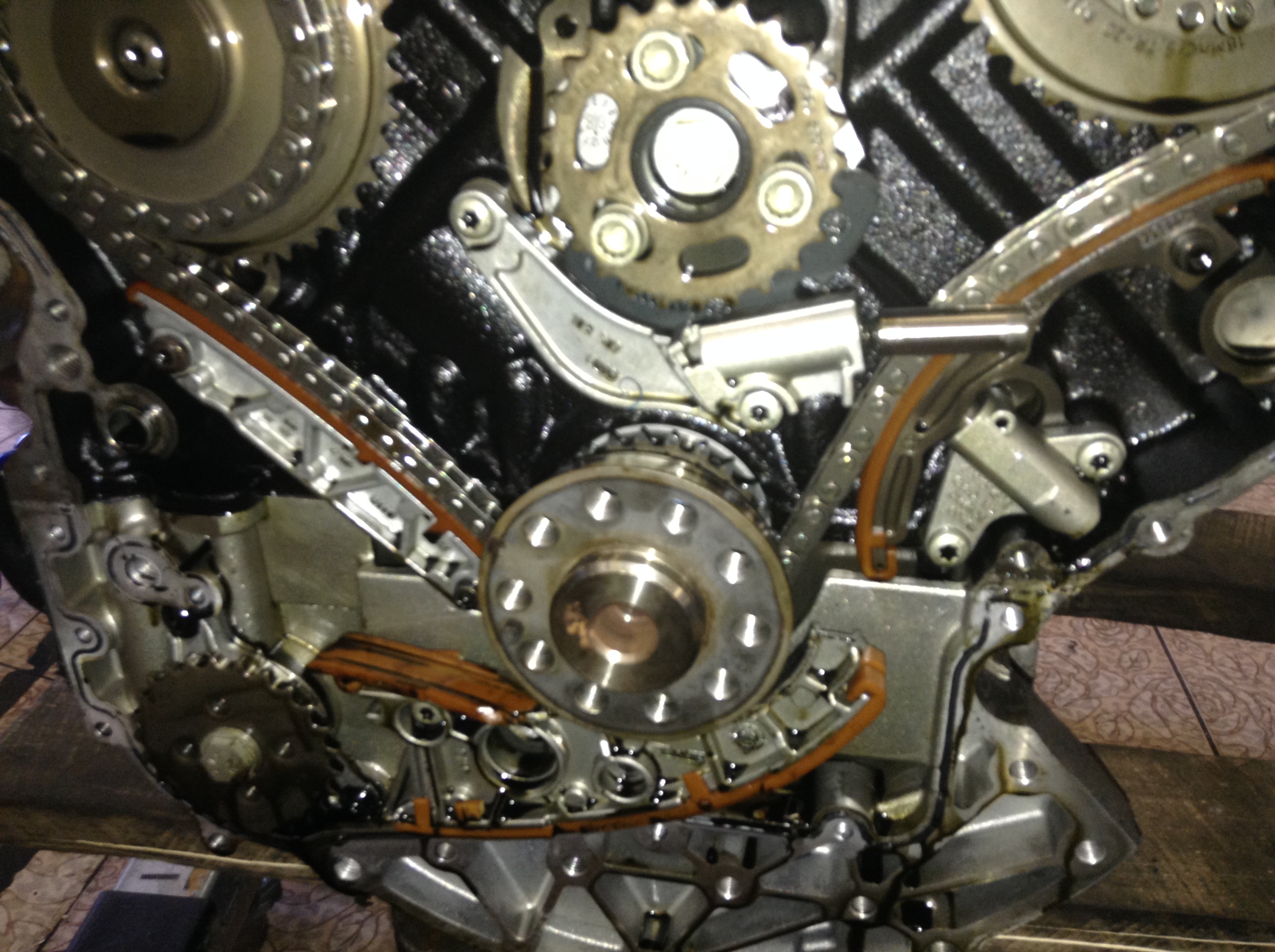

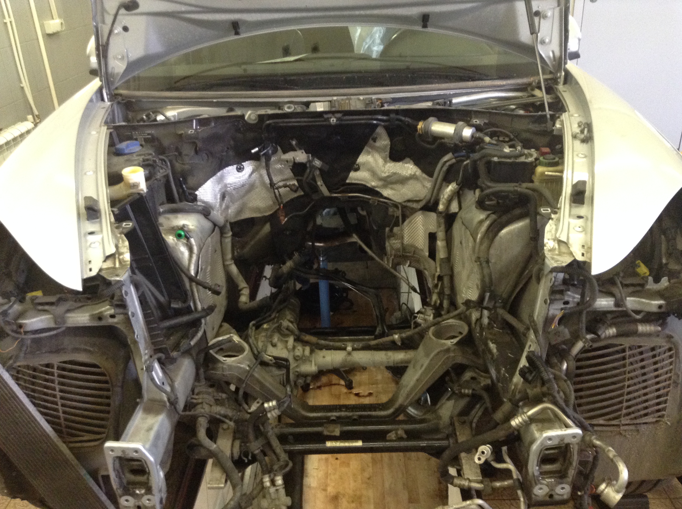

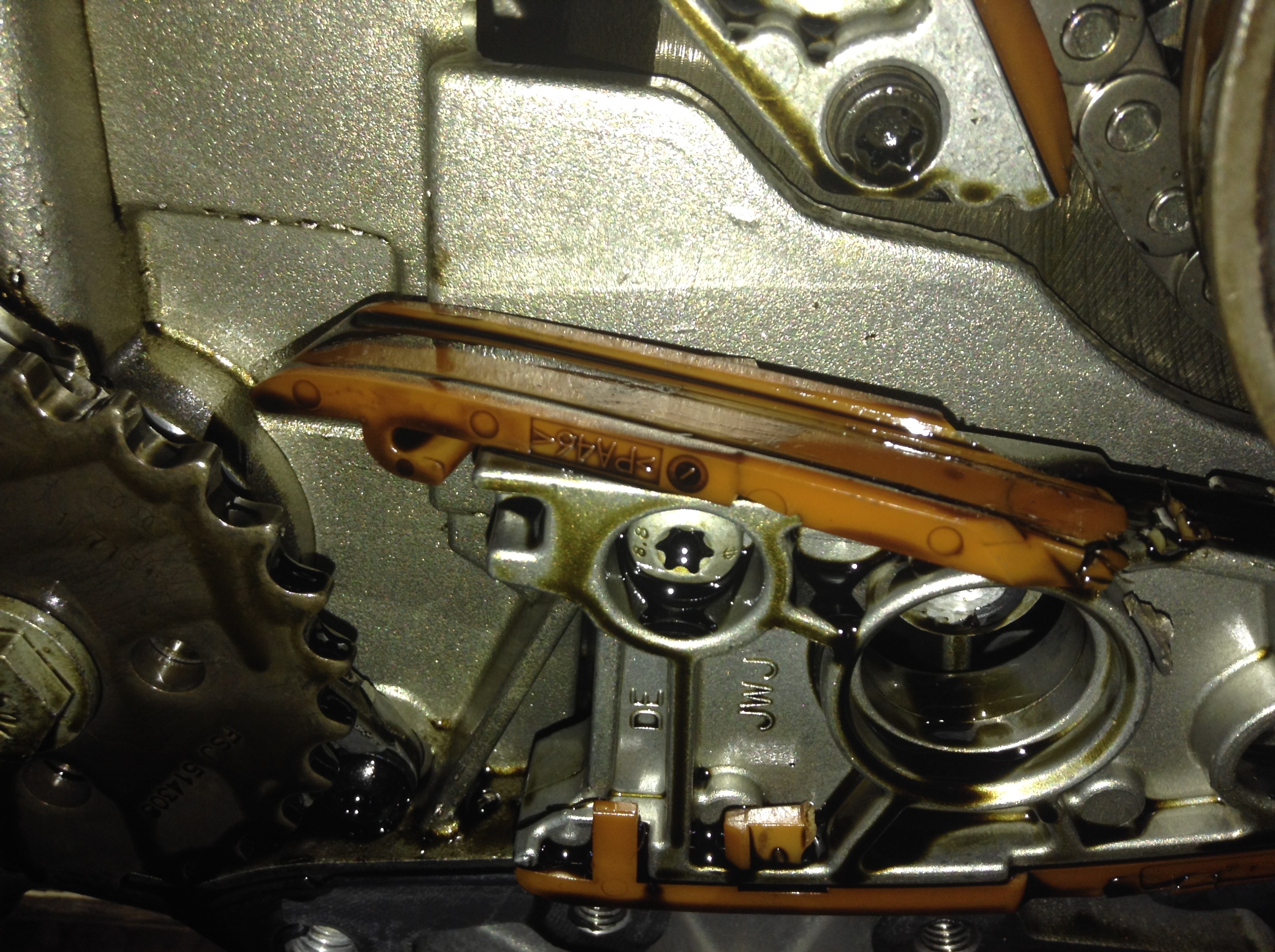

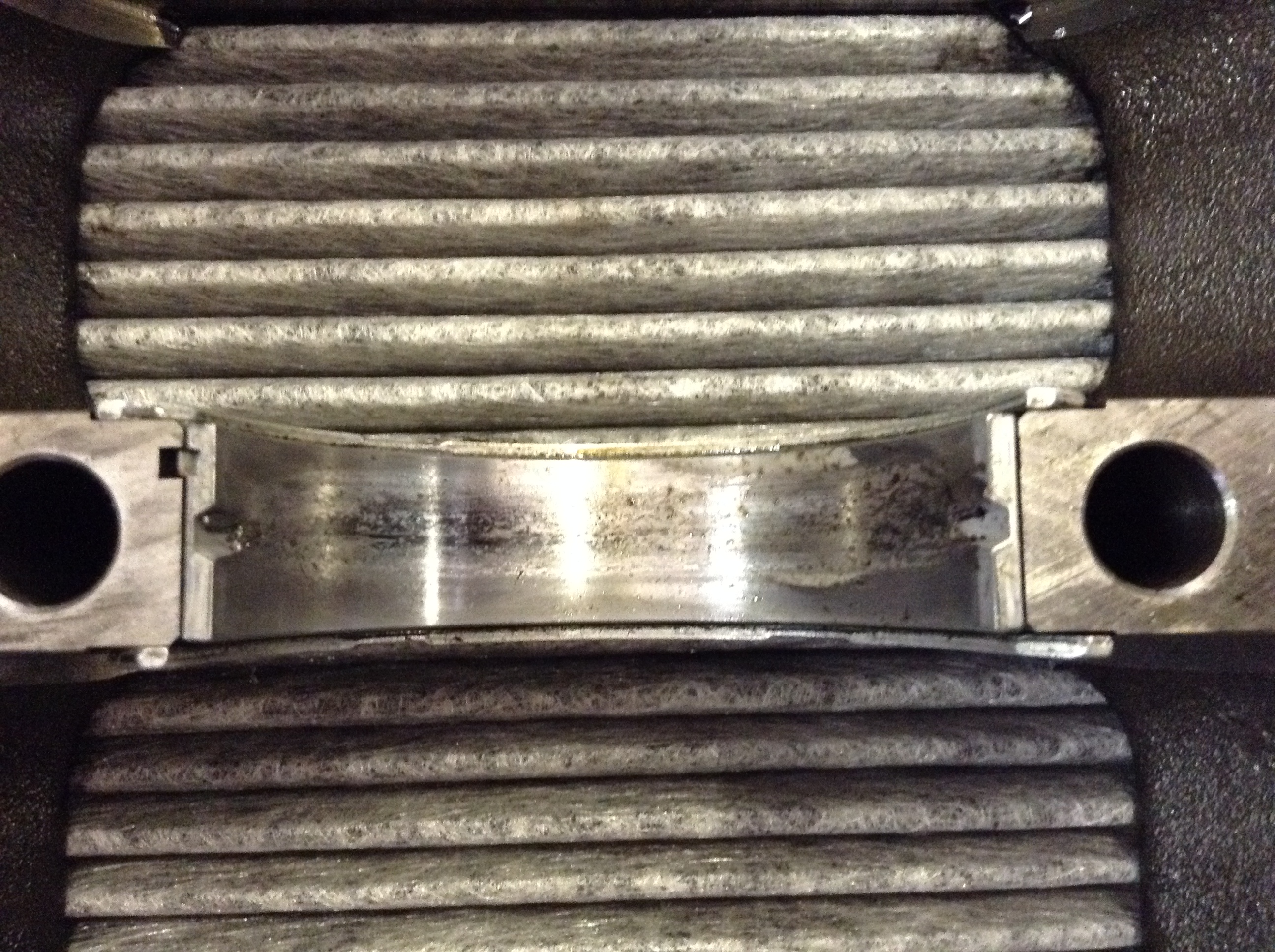

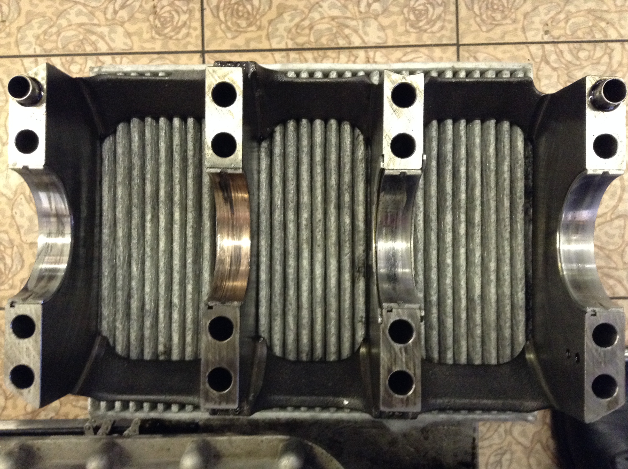

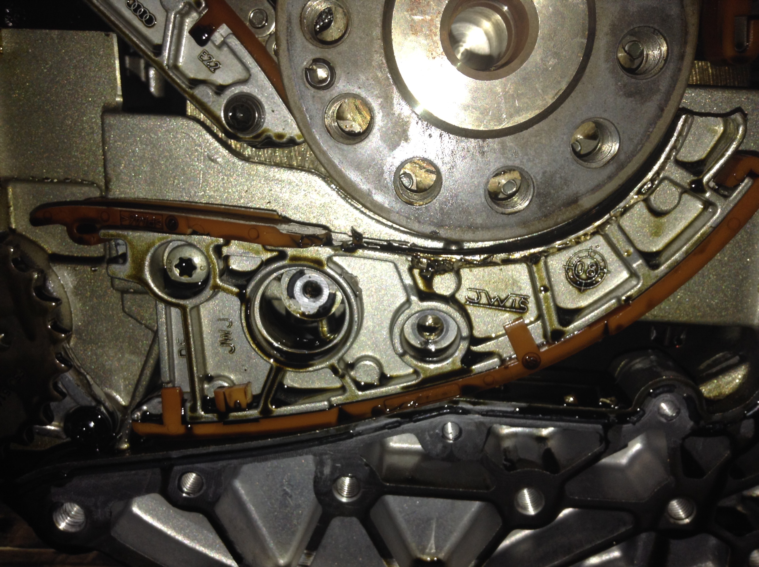

При движении автомобиля, загорелась лампа давления моторного масла и через 500 метров заглохла. При демонтаже двигателя и частичной разборе обнаружили оборванную цепь ГРМ, разрушенный натяжитель цепи ГРМ и много фрагментов и частей деталей от двигателя.
ID:	9590   Нажмите на изображение для увеличения
ID:	9591   Нажмите на изображение для увеличения
ID:	9592   Нажмите на изображение для увеличения
24.10.2014, 14:05   #2
ID:	9594   Нажмите на изображение для увеличения
ID:	9595   Нажмите на изображение для увеличения
24.10.2014, 14:30   #3
ID:	9597   Нажмите на изображение для увеличения
ID:	9598   Нажмите на изображение для увеличения
ID:	9599   Нажмите на изображение для увеличения

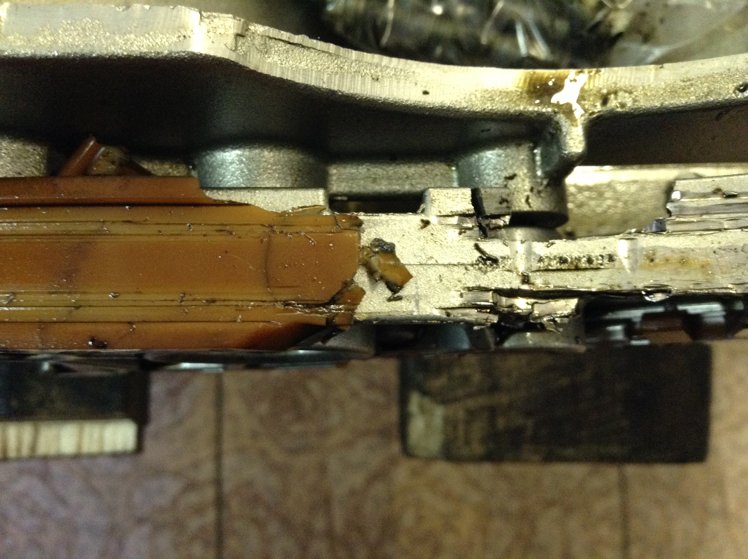

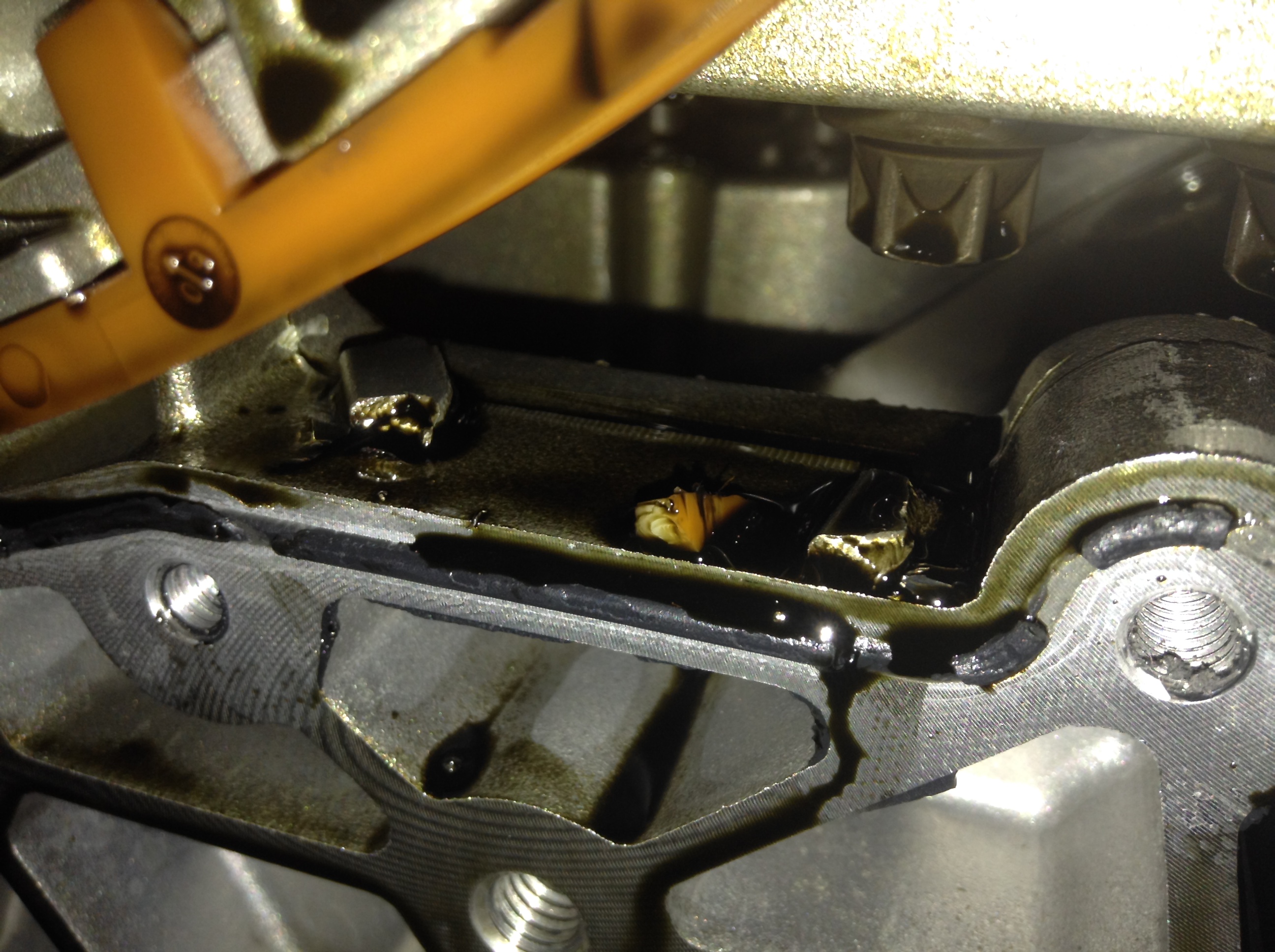

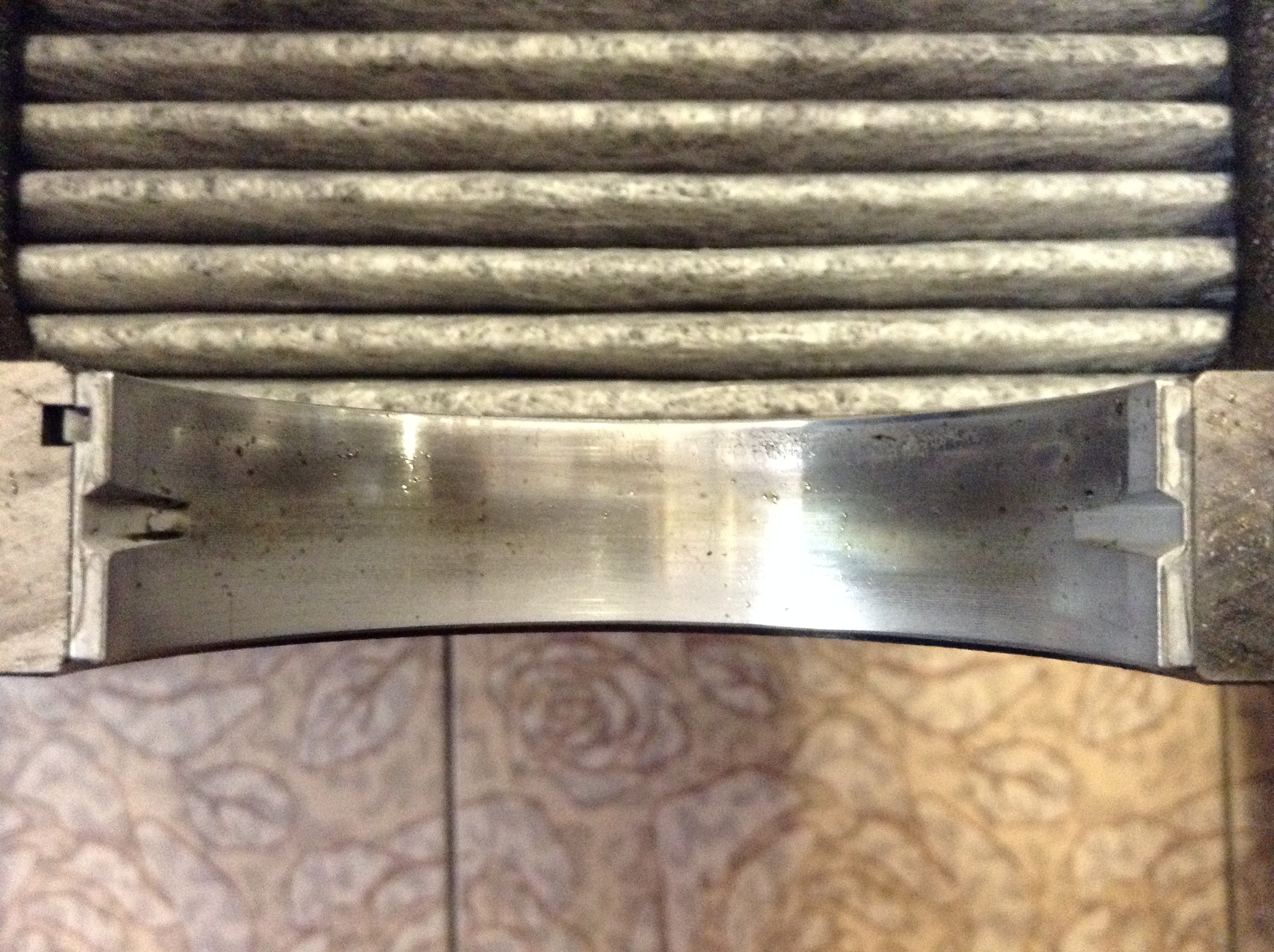

24.10.2014, 14:55   #4
ID:	9607   Нажмите на изображение для увеличения
ID:	9608   Нажмите на изображение для увеличения
ID:	9609   Нажмите на изображение для увеличения
ID:	9610   Нажмите на изображение для увеличения
ID:	9612   Нажмите на изображение для увеличения

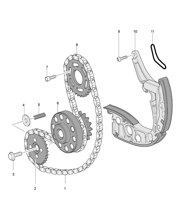

Обзор компонентов цепи ГРМ (вспомогательного привода)
1 - Цепь ГРМ (вспомогательного привода)
2 - Приводная звездочка для масляного насоса (установочное положение: сторона с надписью к коробке передач)
3 - Крепежный винт
4 - Регулировочная шайба
5 - Нажимная пружина
6 - Коленчатый вал
7 - Крепежный винт
8 - Звездочка для балансирного вала
9 - Крепежный винт
10 - Натяжитель цепи
11 - Прокладка

На каком пробеге произошло сие чудо?
24.10.2014, 19:00   #7
Сообщение от вансенк Посмотреть сообщение
125000 км.
24.10.2014, 19:05   #8
вансенк
Владимир,как Вы думаете в чём причина???Пробег для дизеля смешной
24.10.2014, 20:11   #9
Натяжитель цепи ГРМ развалился и как следствие остальное. Первый случай такой...
