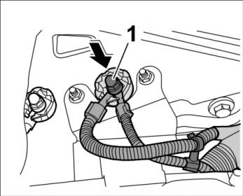

1. Открутить гайку крепления -1- и снять провод массы со стопором.

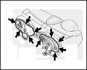

Демонтаж впускного штуцера приточного воздуха / обогрева.
1. Вытянуть фиксатор жгута проводки на впускном штуцере -стрелка A- и расклипсовать жгут проводки на впускном штуцере -стрелка B- .
2. Извлечьрешетку воздухозаборника -стрелка C- .
3. Открыть обе крепежные скобы во впускном штуцере -стрелка D - .
4. Открутить обе гайки -1- и снять впускной штуцер.

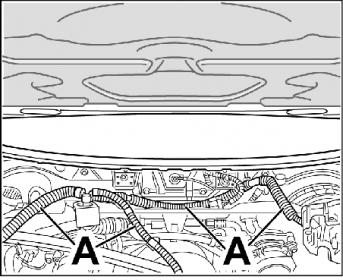

1. Извлечь жгут проводов -A- из зажимов в водоотводящем коробе и положить вперед и в сторону.

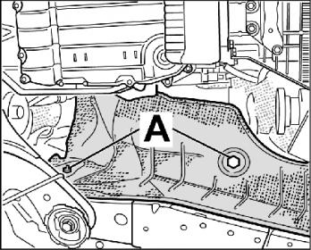

2.1. Открутить гайки крепления и винты крепления -A- на теплозащитном экране слева и справа.
2.2. Снять теплозащитный экран слева и справа.
