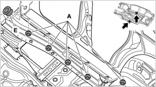

А кто может сказать где находятся эти заглушки?
все которые необходимо проконтролировать.
Возникает проблема,не знаю откуда,на резких поворота льет в ноги какая то жидкость.при чем небольшим потоком,а небольшими порциями)))

10.12.2012, 16:20   #17
Сообщение от ab89tf Посмотреть сообщение
Спасибо.
в арках (под подкрылками) передних колес...
еще необходимо опустошить пороги с 2-х сторон...на рис. А
