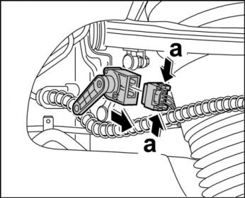

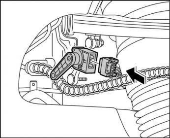

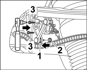

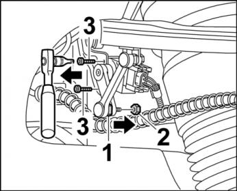

Демонтаж переднего датчика уровня кузова
информация
На автомобилях с регулировкой уровня кузова на каждой амортизационной стойке установлен датчик уровня кузова.
Датчик уровня кузова привинчен к кузову и верхнему поперечному рычагу подвески.
Поворачивать рулевой механизм до тех пор, пока не будет достигнут доступ к датчику уровня.
1. Удерживая гаечным ключом за грани -1- , отвернуть крепежную гайку -2- .
2. Вывернуть оба крепежных болта -3- .
3. Отцепить рычаг от датчика уровня, отклонить вперед и вынуть датчик уровня.
4. Электрический разъем сжать -a- и отсоединить.
Монтаж переднего датчика уровня кузова
информация
1. Подключить электрический разъем к датчику уровня кузова так, чтобы был слышен ощутимый щелчок.
2. Крепежные болты -3- затянуть
3. Установить рычаг датчика уровня кузова и установить датчик правильным образом.
4. Установить крепежную гайку -2- , при этом необходимо придерживать рожковым ключом компонент за две грани -1- и затянуть гайку
Если был установлен новый датчик уровня кузова, необходимо произвести калибровку блока управления системы регулировки клиренса.
Калибровка блока управления системы регулирования клиренса
1. Тестер Porsche подключить к автомобилю и включить. Включить зажигание.
2. Выбрать тип автомобиля с помощью кнопок-стрелок.
3. Выбрать с помощью кнопок-стрелок систему регулирования клиренса.
4. Выбрать меню - Адаптация - и выполнить функцию калибровки.
5. Считать память неисправностей.
