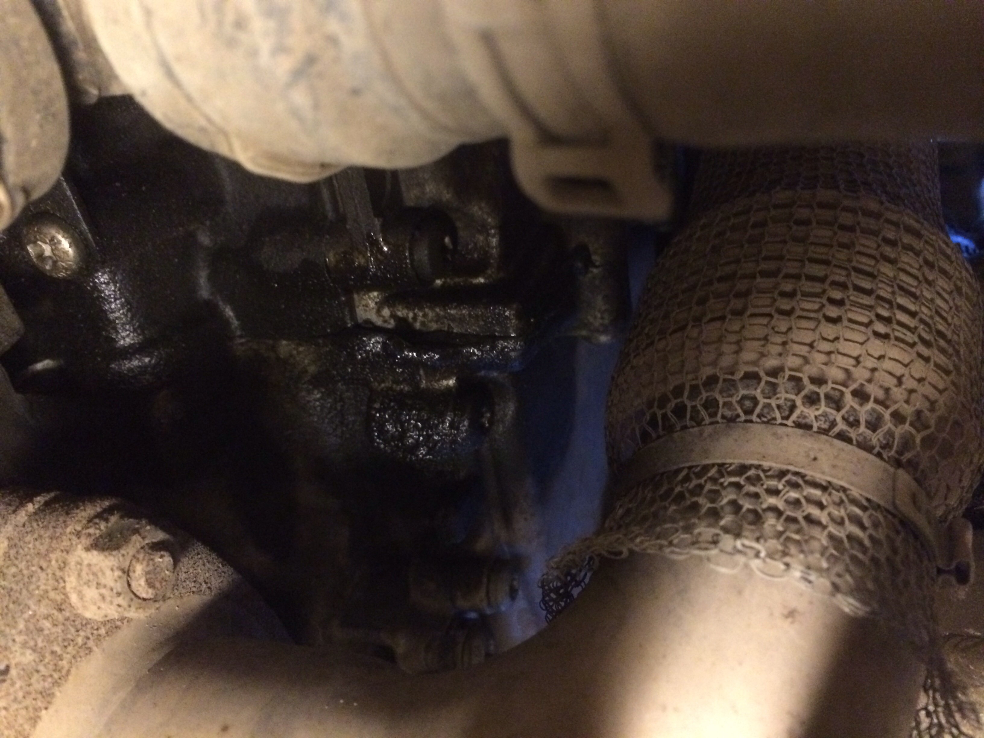

Владимир нашел более точно, картинка все покажет.
Я так понимаю 40 с меня.

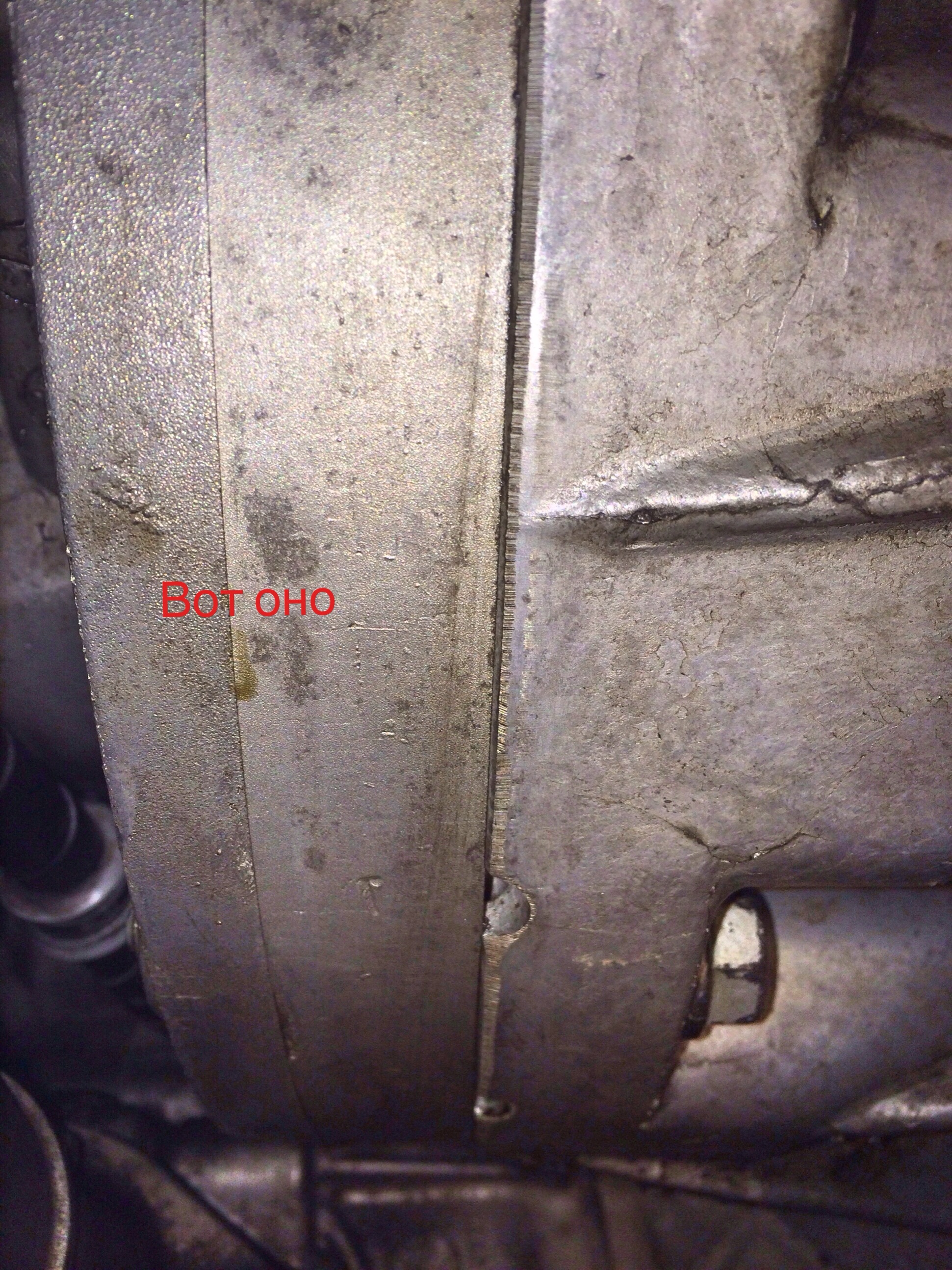

Еще пару фоток

Думаю еще понаблюдать дней 5. Чтоб уж наверняка. А может это быть из-за избыточного давления в следствии не правильной работы вентиляции картерных газов. У меня х5 было вначале через поддон сопливилось, поменял прокладку и как рванул потом шланг от маслоотделителя. Может и тут такая же тема, нашло слабое место???
11.03.2014, 11:05   #28
Сообщение от Hrenov79 Посмотреть сообщение
конечно может...
типичной неисправностью не является на сегодняшний день...
