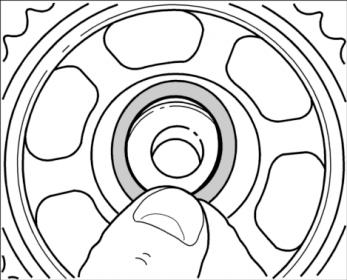

Еще момен затяжки болтов звездочек цепи если не сложно подсажите.
Открутил звезды, поменял шайбы, выставил фазы, с каким усилием я должен их (болты) затянуть?
29.01.2014, 14:10   #68
затягивать болты после регулировки с обязательной заменой алмазной шайбы....Voranzug: 10 Nm → Voranzug: 50 Nm → Endanzug: 135 ° → Voranzug: 10 Nm → Voranzug: 50 Nm → Endanzug: 90 ° .

Владимир, поясните еще по алгоритму.
Предварительная затяжка:
Поменял шайбы алмазные, выставил фазы, затянул 10 Nm все четыре болта, провернул за коленвал на 135 градусов, затянул на 10 Nm, провернул за коленвал на 90 градусов, затянул на 10 Nm, поставил на место откуда начинал и дальше по такому же алгоритму затягиваю на 50 Nm?
Правильно все понял?
