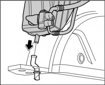

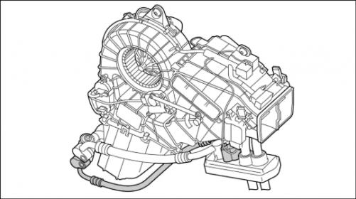

а со стока кондиционера обнаружена краска?
24.07.2013, 13:15   #7
стасс
А это где? И есть еще проблемные места? Как посмотреть утечку через сток?
24.07.2013, 13:40   #8
где собирается конденсат с радиатора испарителя https://forum.cayservice.ru/showthread.php?t=639 ...
если радиатор не герметичен, следовательно краситель будет попадать в систему стока конденсата.

24.07.2013, 17:51   #9
стасс
Спасибо Владимир.а сколько их там? Или один где то в районе пассажирского переднего места?
Добавлено через 23 минуты
Владимир,а ты можешь скинуть схему всей системы кондиционера? В не ведь видно и места соединения трубок.просто в Порше центре нет времени,приходится своими силами все делать.
24.07.2013, 19:53   #10
Сообщение от стасс Посмотреть сообщение
у переднего один и у заднего один сток
во вложении полная схема...
