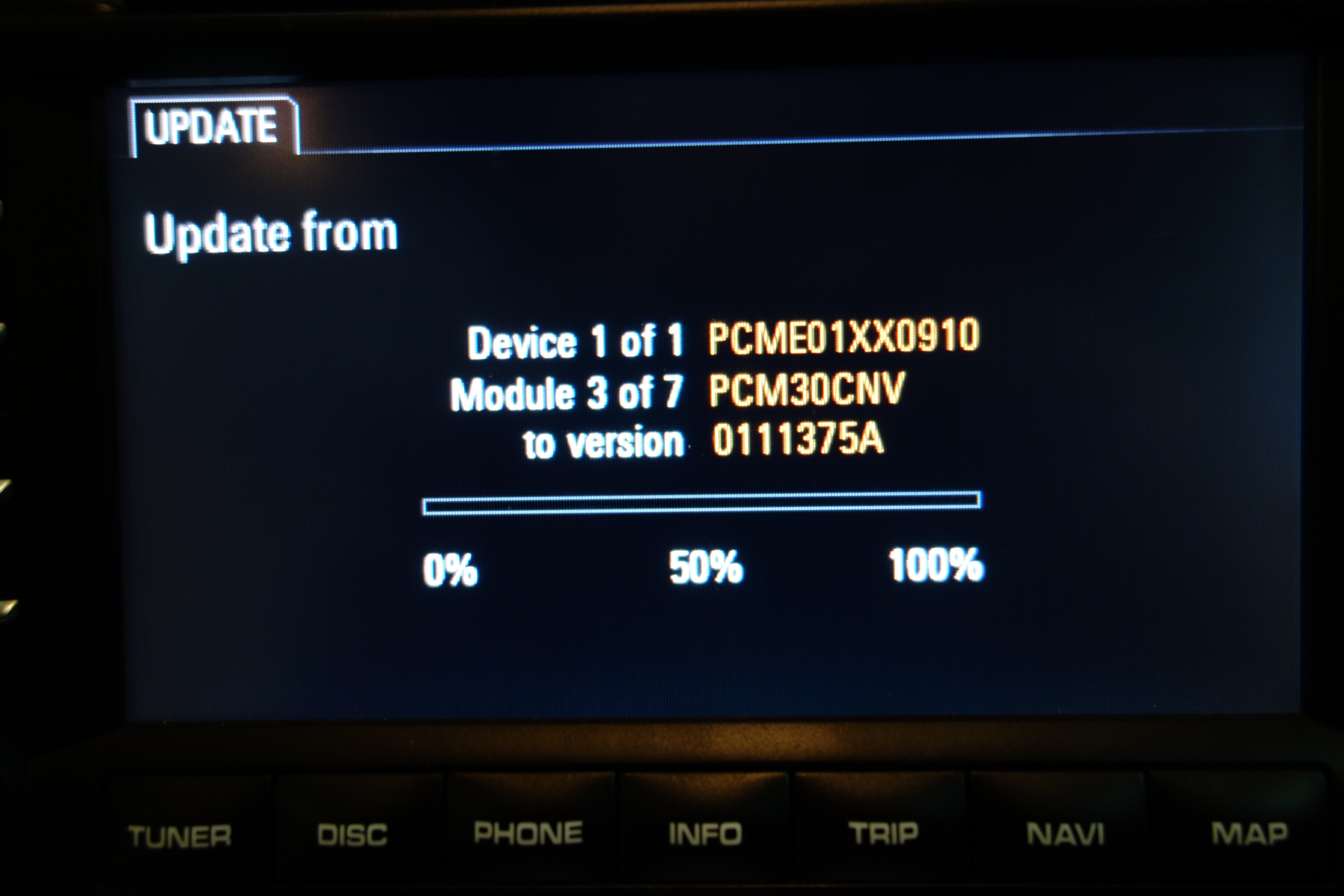

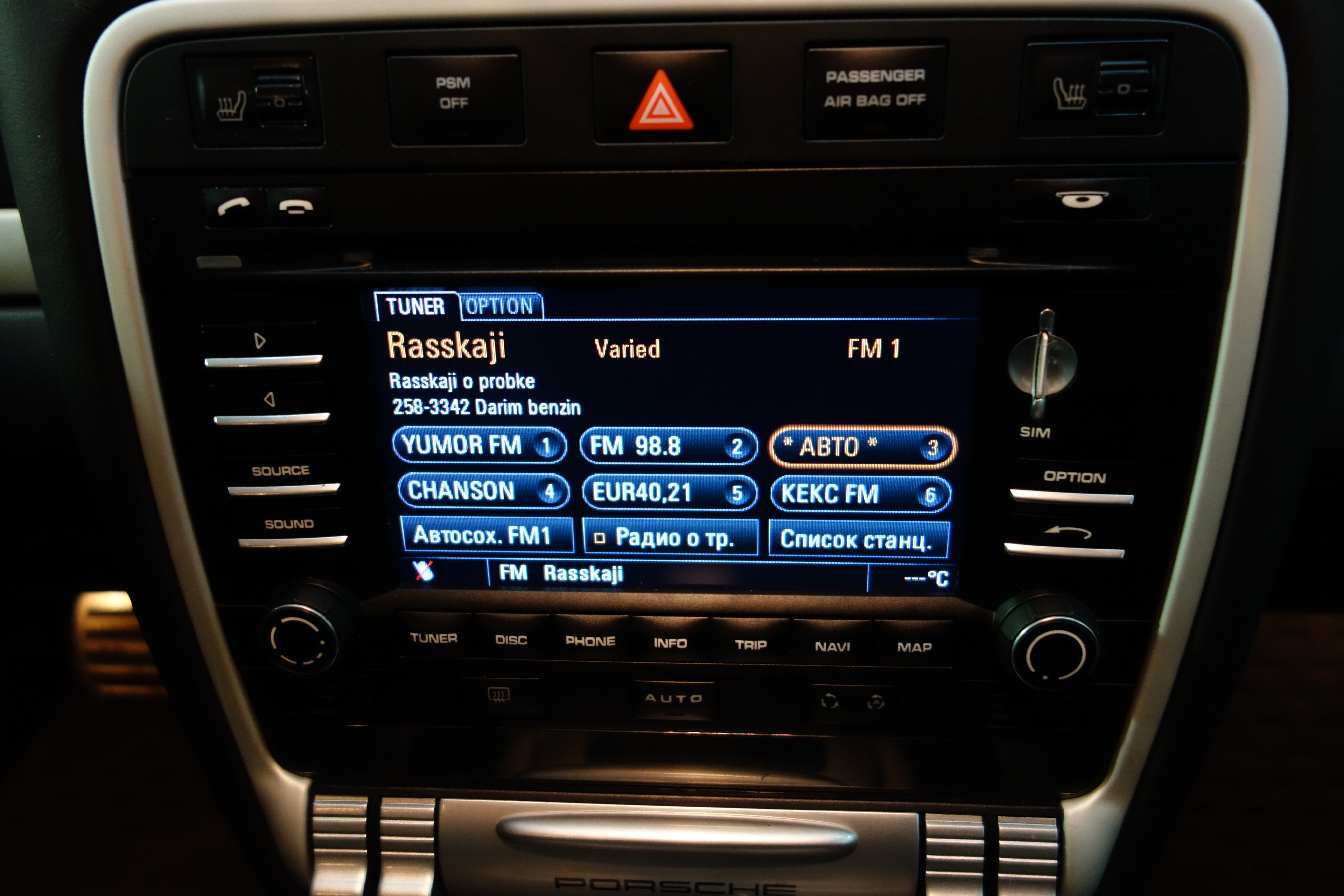

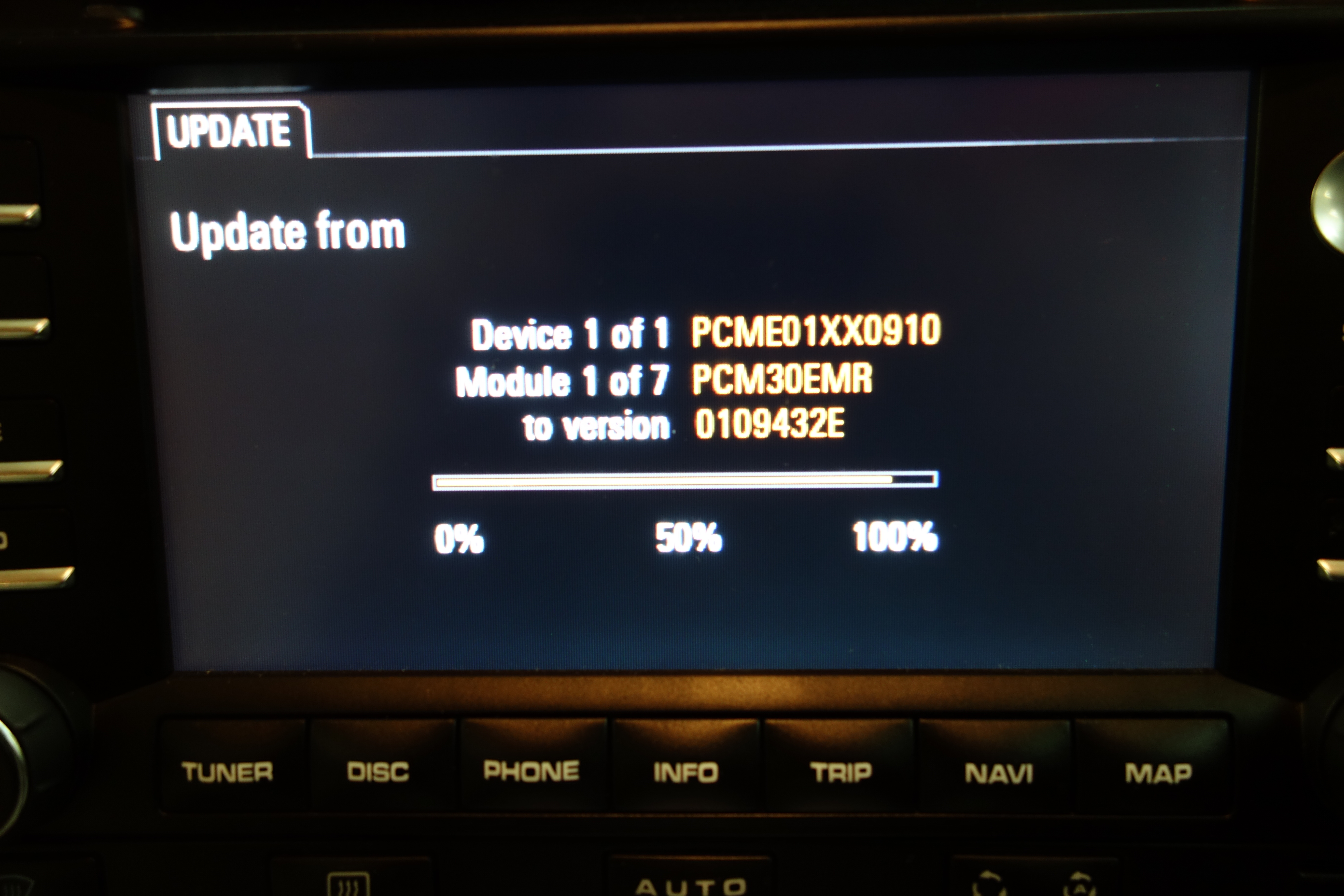

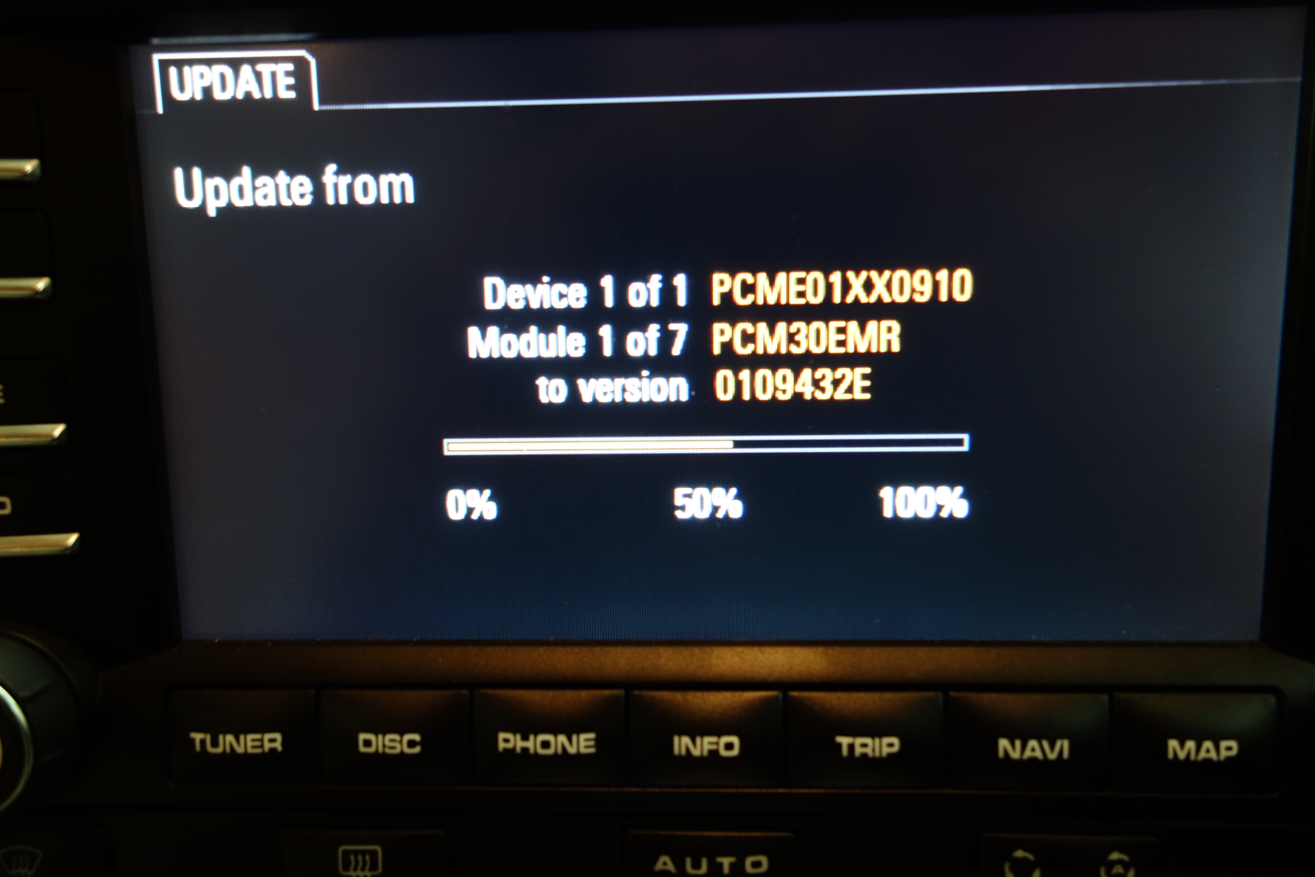

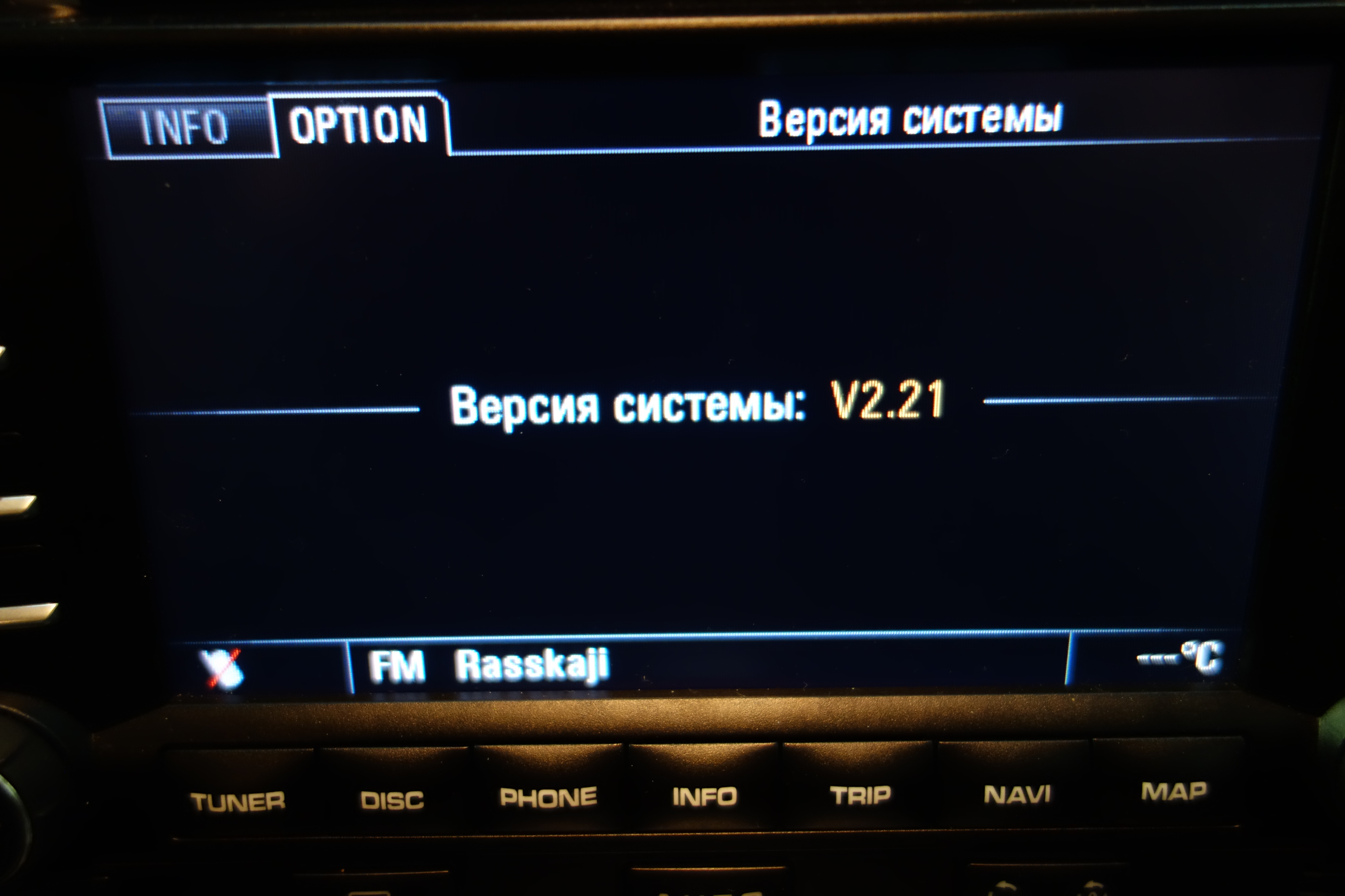

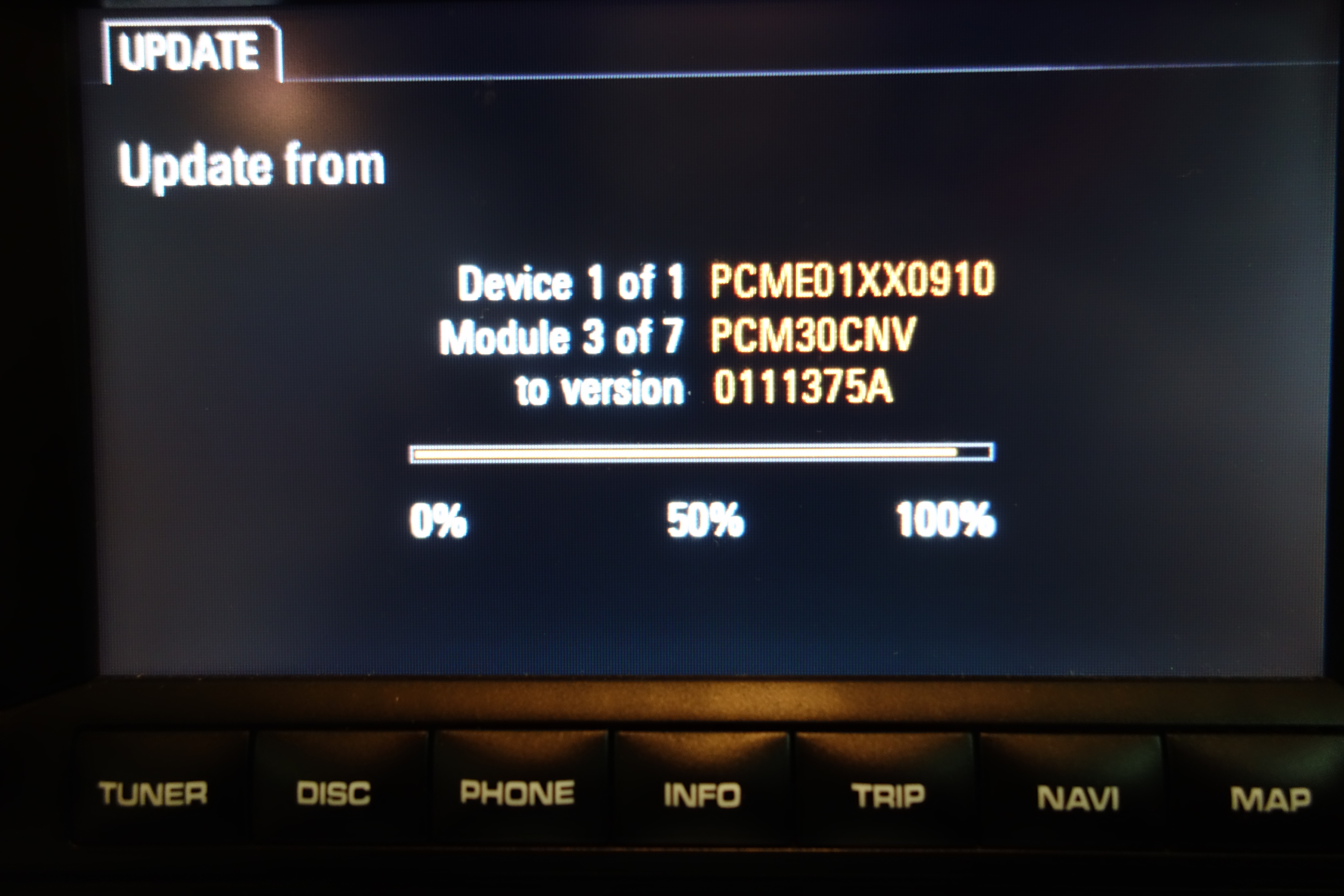

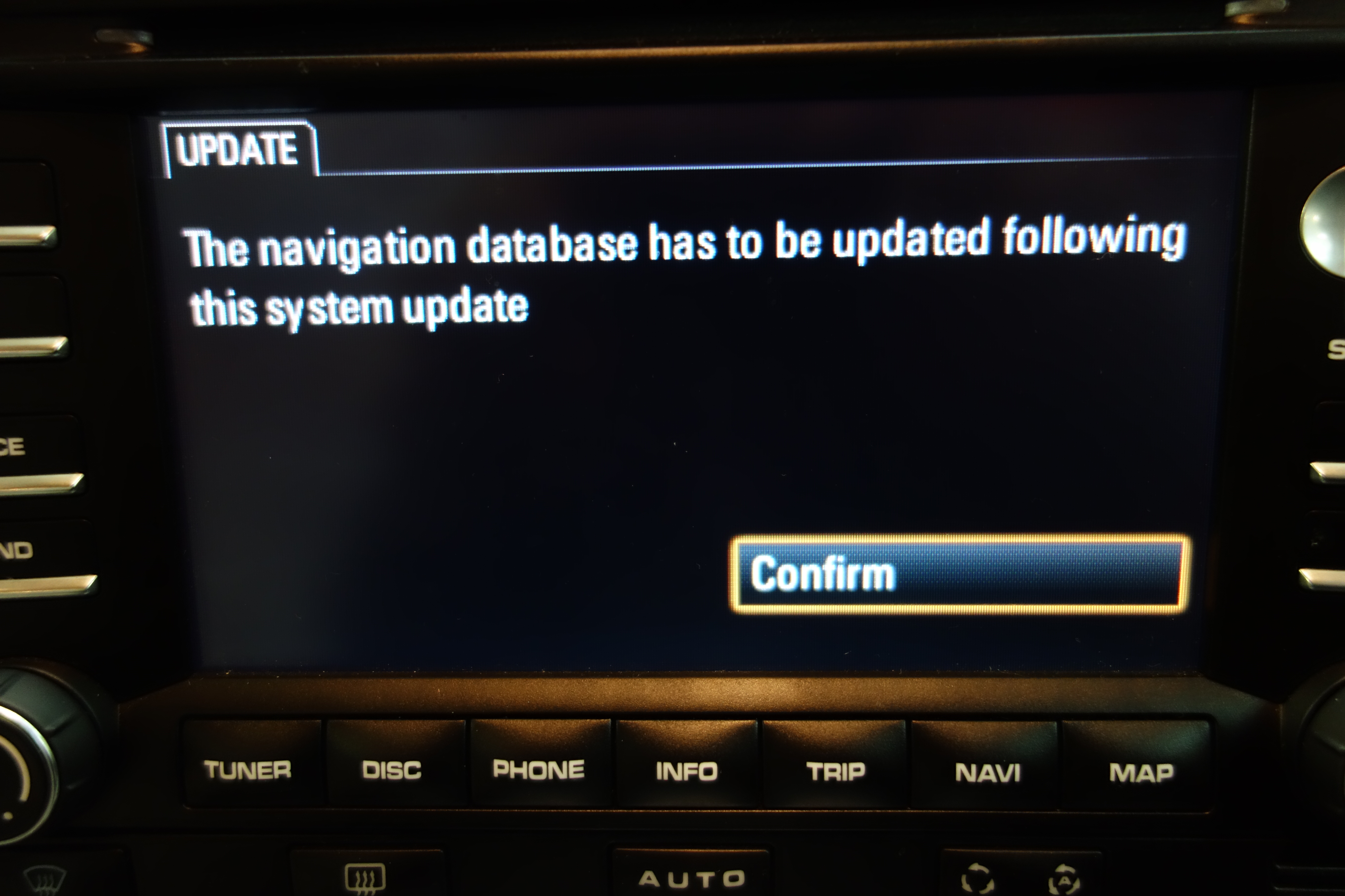

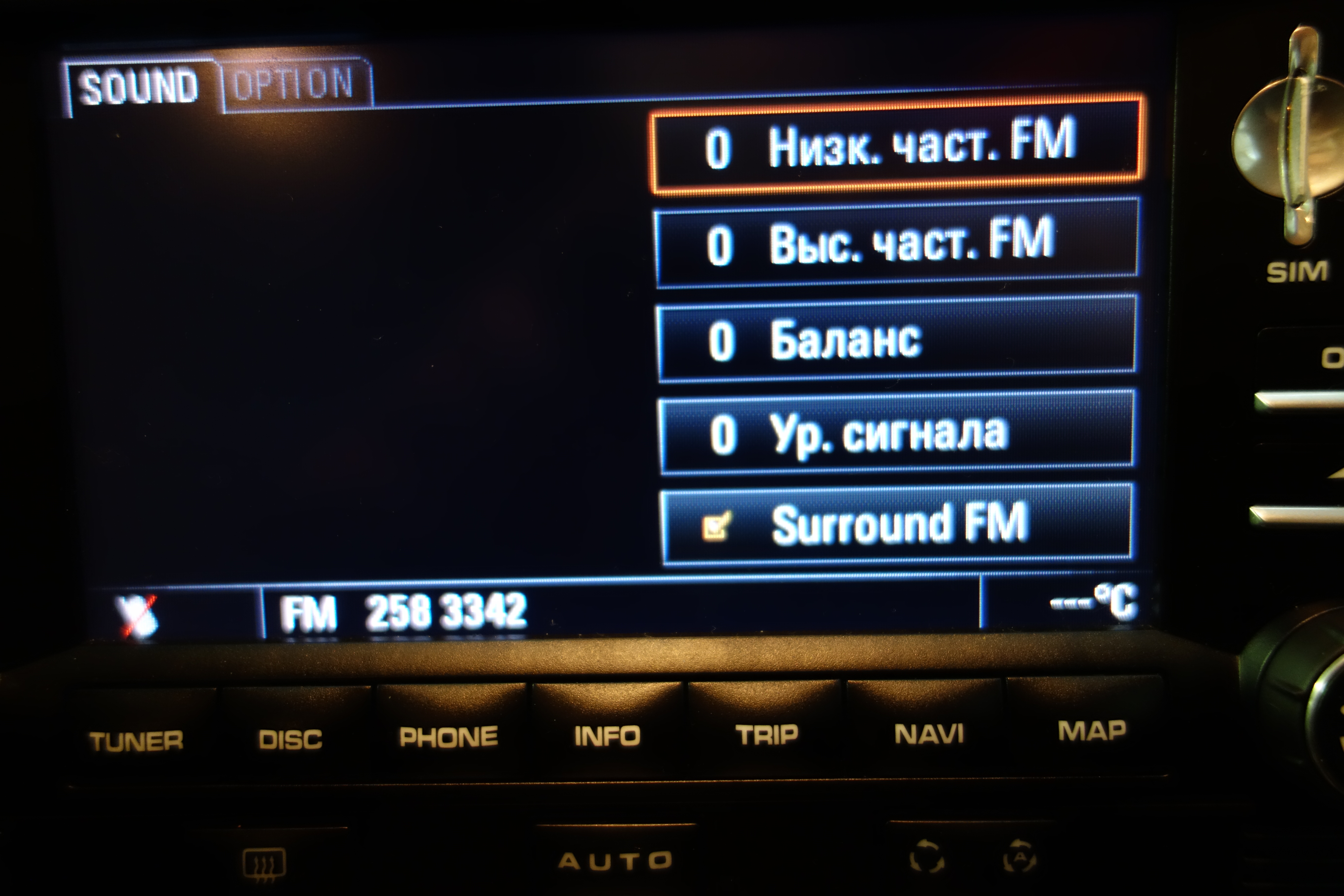

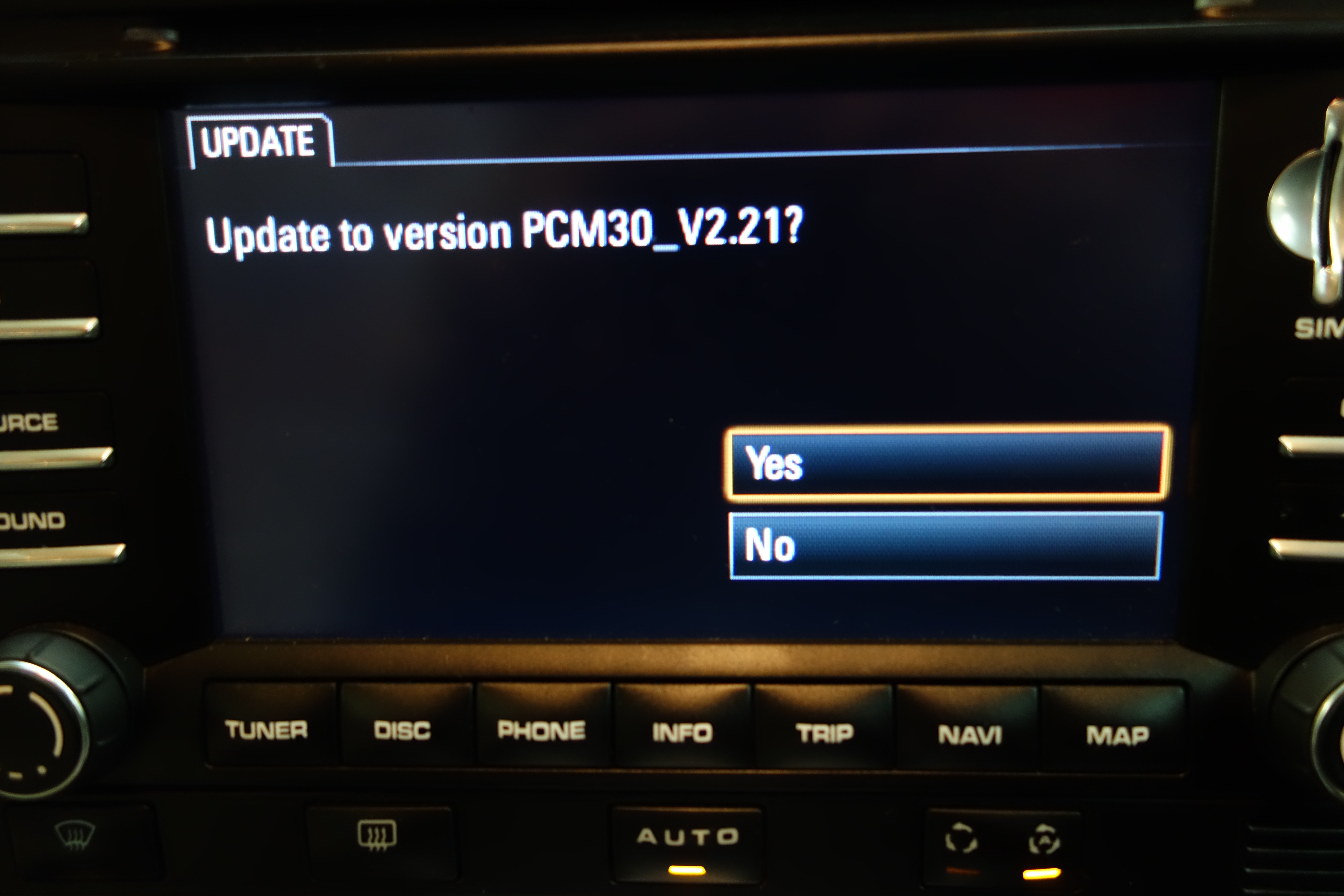

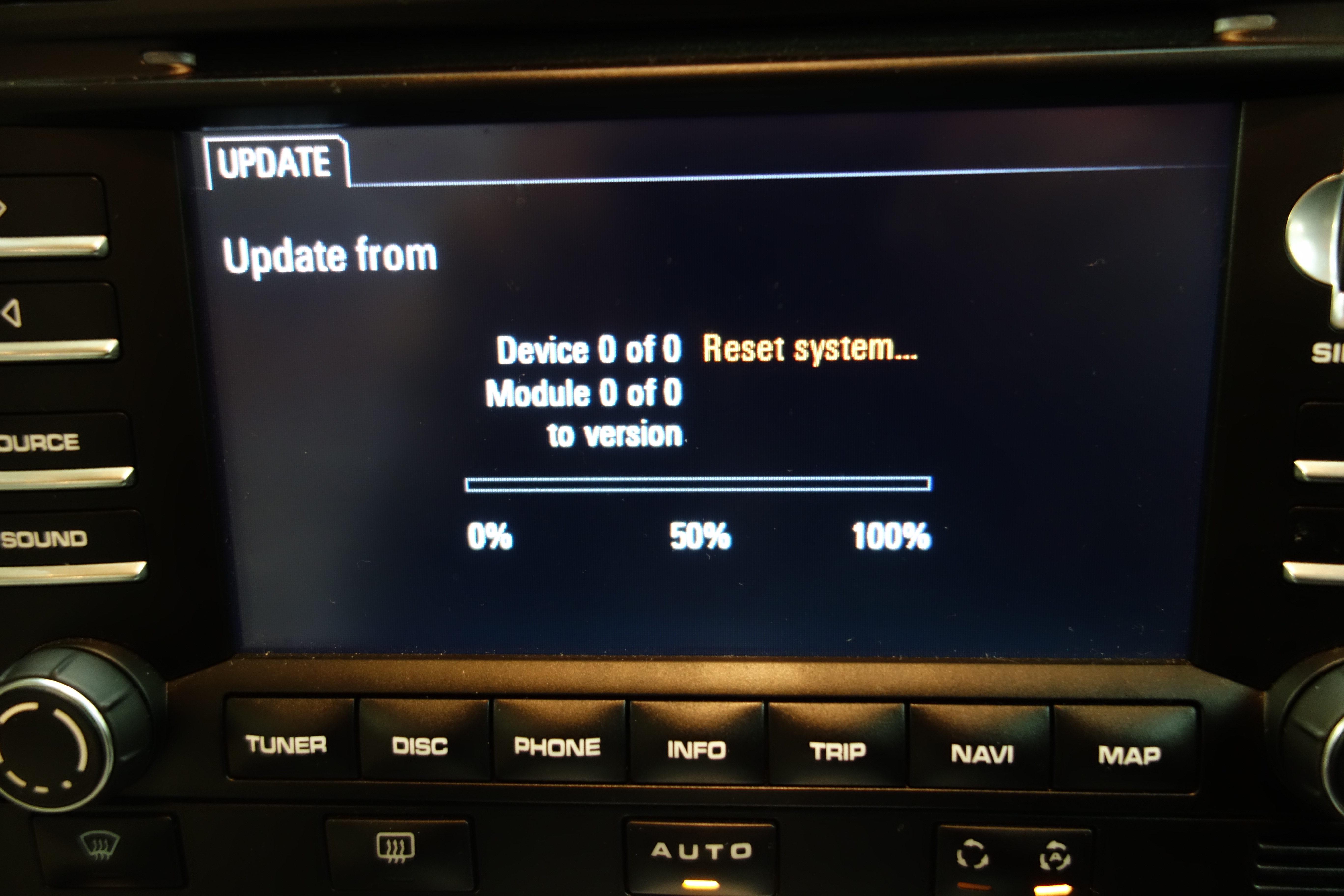

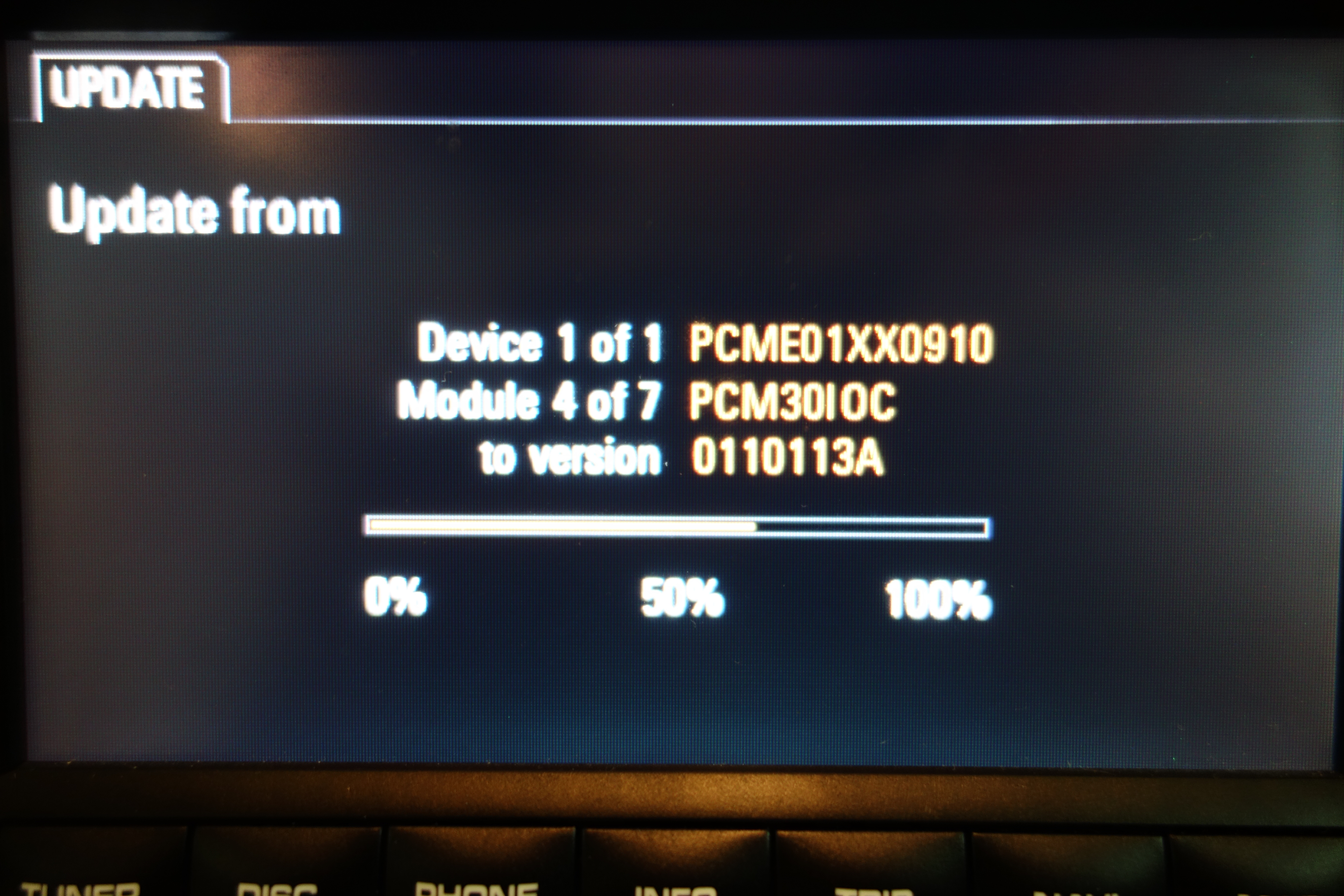

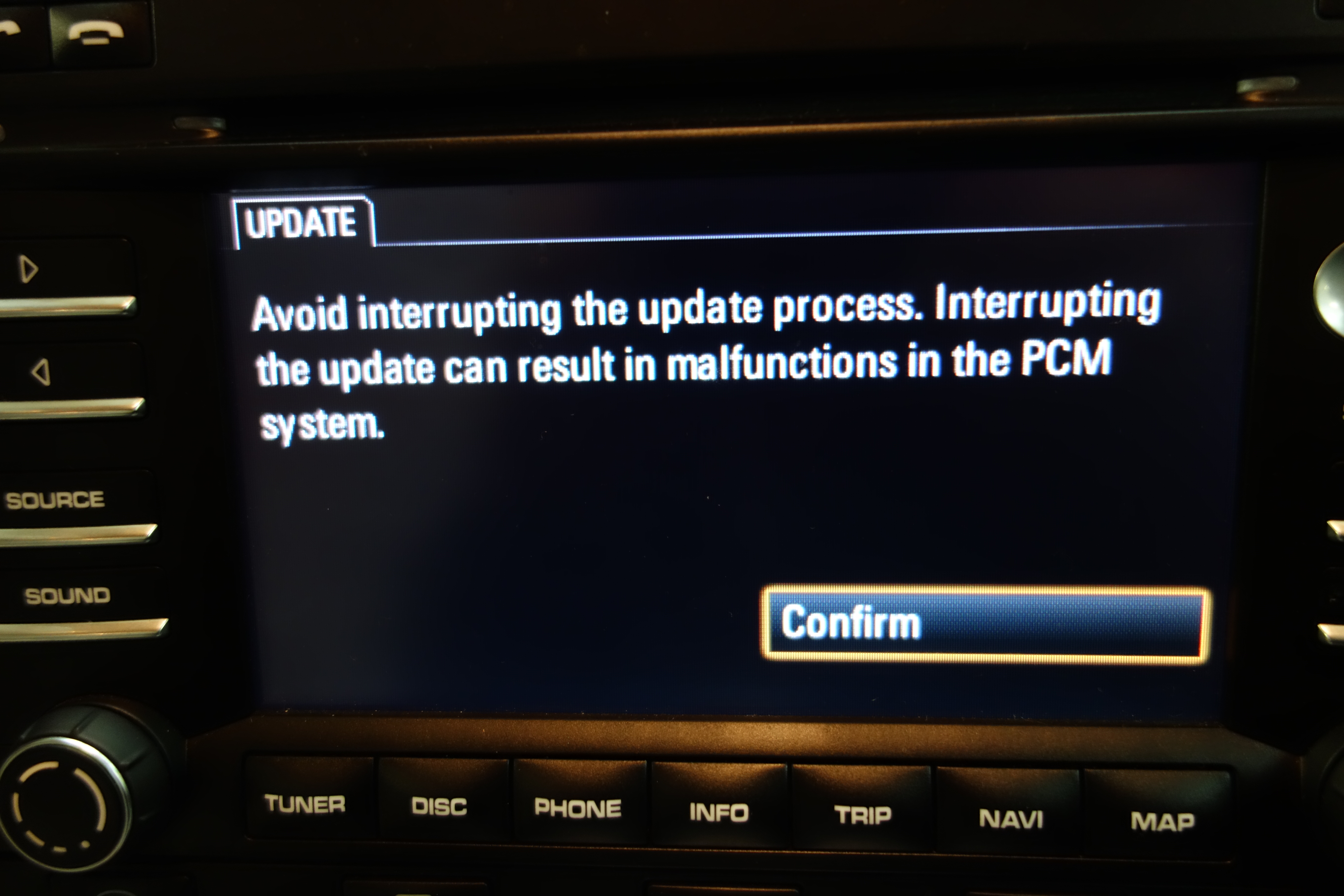

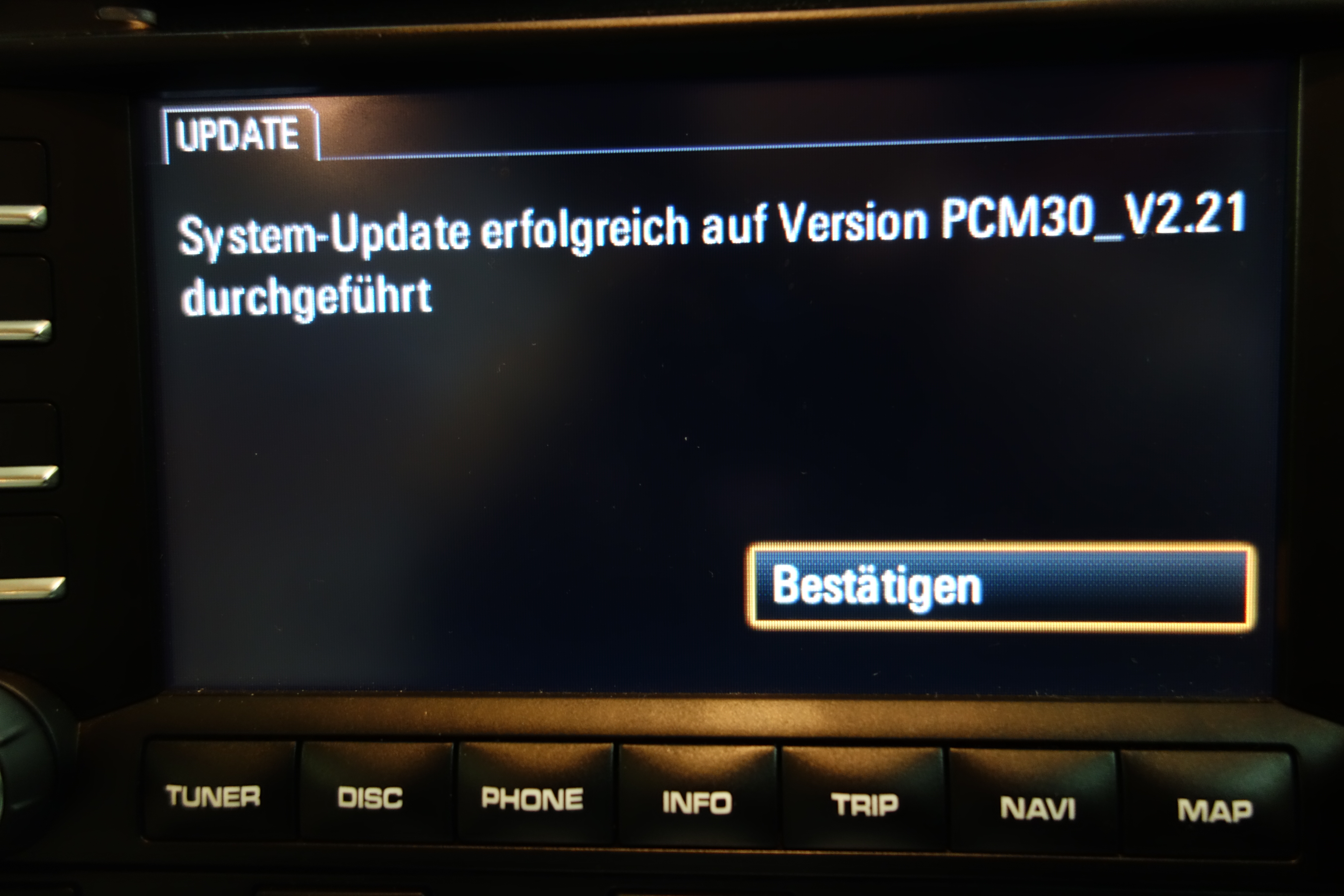

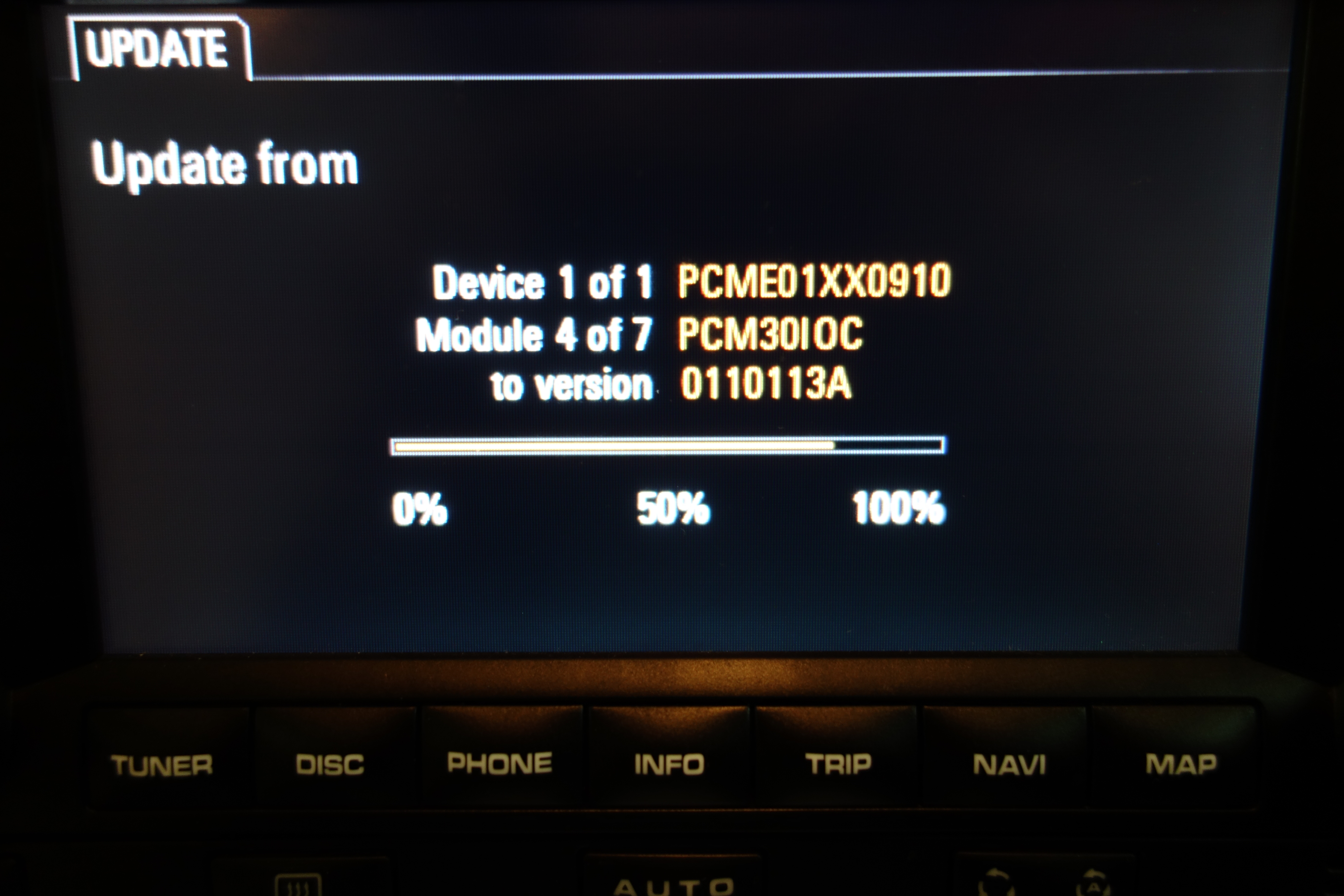

На сегодняшний день возможна русификация PCM 3.0 и обновл. до версии (V) 2.24.
Благодаря обновлению системного программного обеспечения до V2.24, в зависимости от комплектации автомобиля, можно воспользоваться следующими дополнительными функциями PCM 3.0:

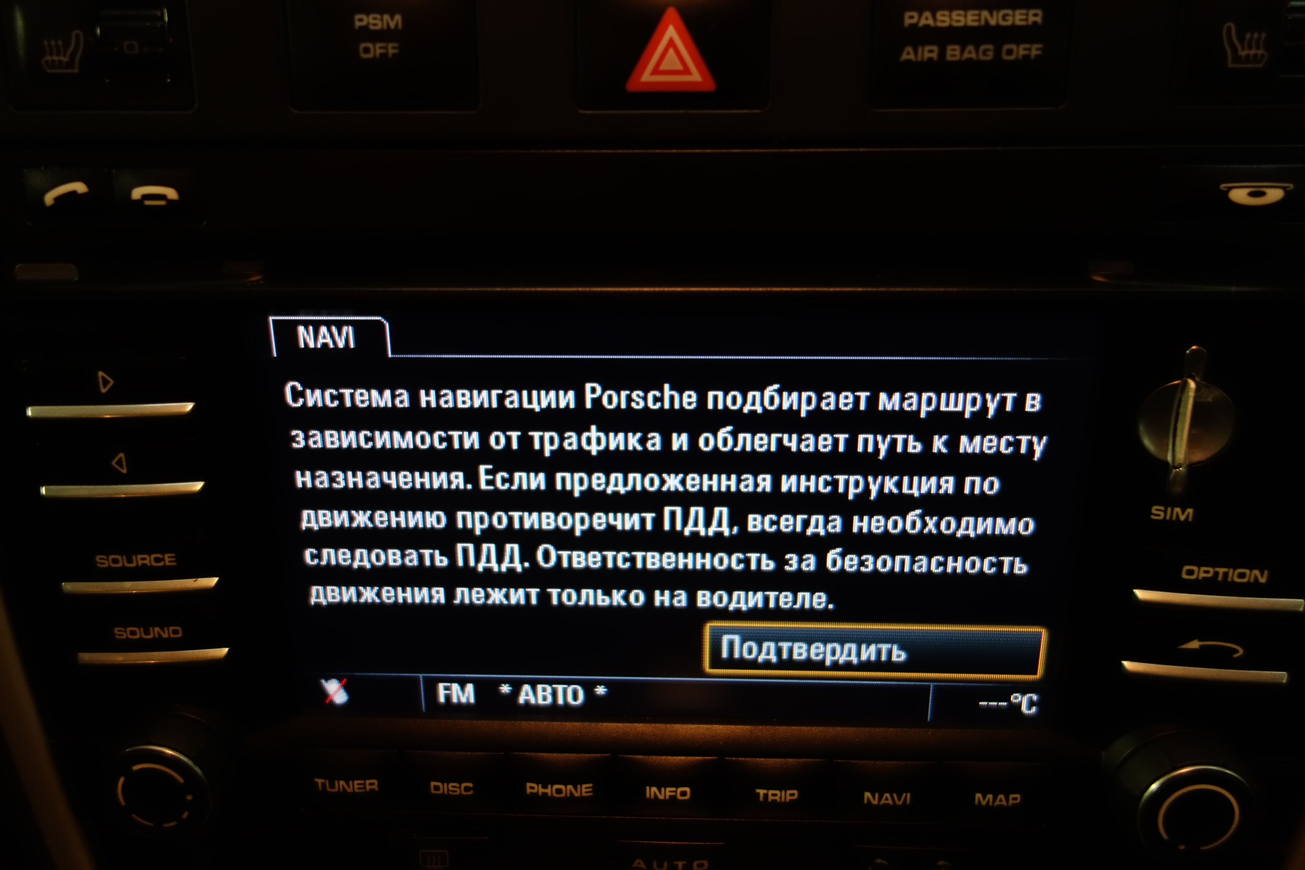

Навигационная система:
адаптация представления карты согласно индивидуальным требованиям (например, 3-мерное представление карты / включение и выключение сообщений о дорожной ситуации и т.д.) и отображение этих требований на карте в виде символа. Выбор этих требований путем касания символа на экране.
При отображении списка городов с одинаковыми названиями городов, с помощью клавиши “Подробнее” можно дополнительно вывести карту с дополнительной информацией. Это помогает выбрать желаемую цель.
Дополнительное отображение установленных опций маршрута (платная дорога, автомагистраль и т.д.) в виде символов в основном меню системы навигации.
В случае активного запроса объезда: отображение сообщения о дорожной ситуации (прим. за 10 минут до достижения пробки) с выбором “Объехать” / “Игнорировать” пробку или прочей подробной информации.
ID:	7375   Нажмите на изображение для увеличения
ID:	7376   Нажмите на изображение для увеличения
ID:	7377   Нажмите на изображение для увеличения
ID:	7378   Нажмите на изображение для увеличения
ID:	7390   Нажмите на изображение для увеличения
ID:	7391   Нажмите на изображение для увеличения
ID:	7392   Нажмите на изображение для увеличения
ID:	7393   Нажмите на изображение для увеличения
ID:	7395   Нажмите на изображение для увеличения
ID:	7396   Нажмите на изображение для увеличения
ID:	7397   Нажмите на изображение для увеличения
ID:	7398   Нажмите на изображение для увеличения

Добрый день, Владимир. Подскажите, что нужно для обновления PCM 3.0? У меня прошивка V-1,44 стоит.
04.03.2013, 23:20   #13
Сообщение от lexx100 Посмотреть сообщение
диск с обновлением PCM 3.0 до V2.21....
04.03.2013, 23:23   #14
lexx100
Аватар для lexx100
А где его купить? И примерная стоимость? А то я живу в "ж**е мира" и до официалов- далеко)
Добавлено через 1 минуту
Может где в сети есть образ?
04.03.2013, 23:29   #15
недоступно для продажи....исключительно в специализированных сервисах Porsche.
