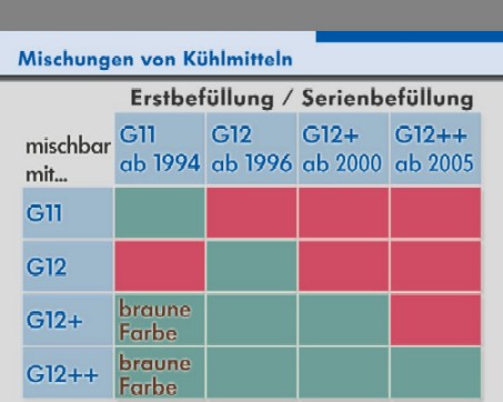

Охлаждающие жидкости G11, G12 и G12+ заменяются усовершенствованной ОЖ.
Новая охлаждающая жидкость G12++ заливается во все двигатели в серийном производстве.
Проверить, какой ОЖ заправлен автомобиль. Охлаждающая жидкость, которую разрешено добавлять к заправленной в серийном производстве, указаны в таблице, приведенной в Приложении.
• Красное: смешивать запрещено!
• Зелёное: можно смешивать
При смешивании G11 с G12+ или G12++ ОЖ станет коричневого цвета. Это соответствует норме.

Что-то в табличке не вяжется.
В построчном пересечении G11 нельзя смешивать с G12+ и G12++, но в пересечении столбиков G11 смешивать с G12+ и G12++ можно (дает коричневый цвет).
Аналогичная ситуация по G12.
Странно это.
Единственное совпадение по запрету смешивания между G11 и G12 (без плюсов), совпадает по столбикам и строкам.
