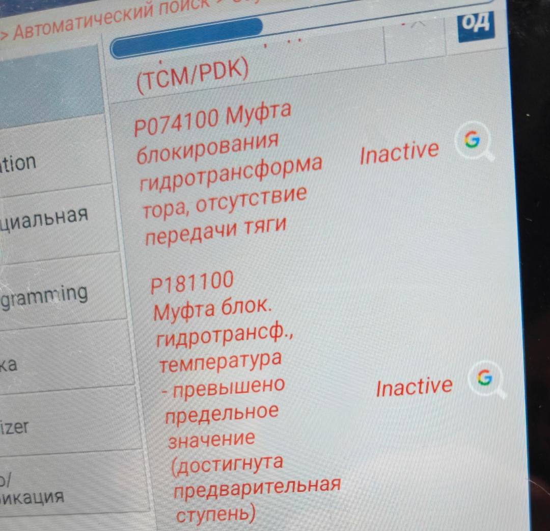

Dmitry 007
Сообщение от PedroAmoralez Посмотреть сообщение
Чаще всего подобные симптомы из-за износа блокировки гидротрансформатора вследствие программного увеличения момента двигателя. Диагностику хорошо бы, да
Вот что удалось посмотреть
Но ситуация с проскальзыванием
Была всего пару раз
Далее даже на отжигах все хорошо
Можно подогнать на клапон ?

07.10.2026, 14:17   #5
PedroAmoralez
Сообщение от Dmitry 007 Посмотреть сообщение
Здравствуйте, по диагностике куда смотреть ?
На разницу частот вращения двигателя и входного вала АКПП. На передачах 5-8 в ручном режиме без переключений передач разницы быть не должно
