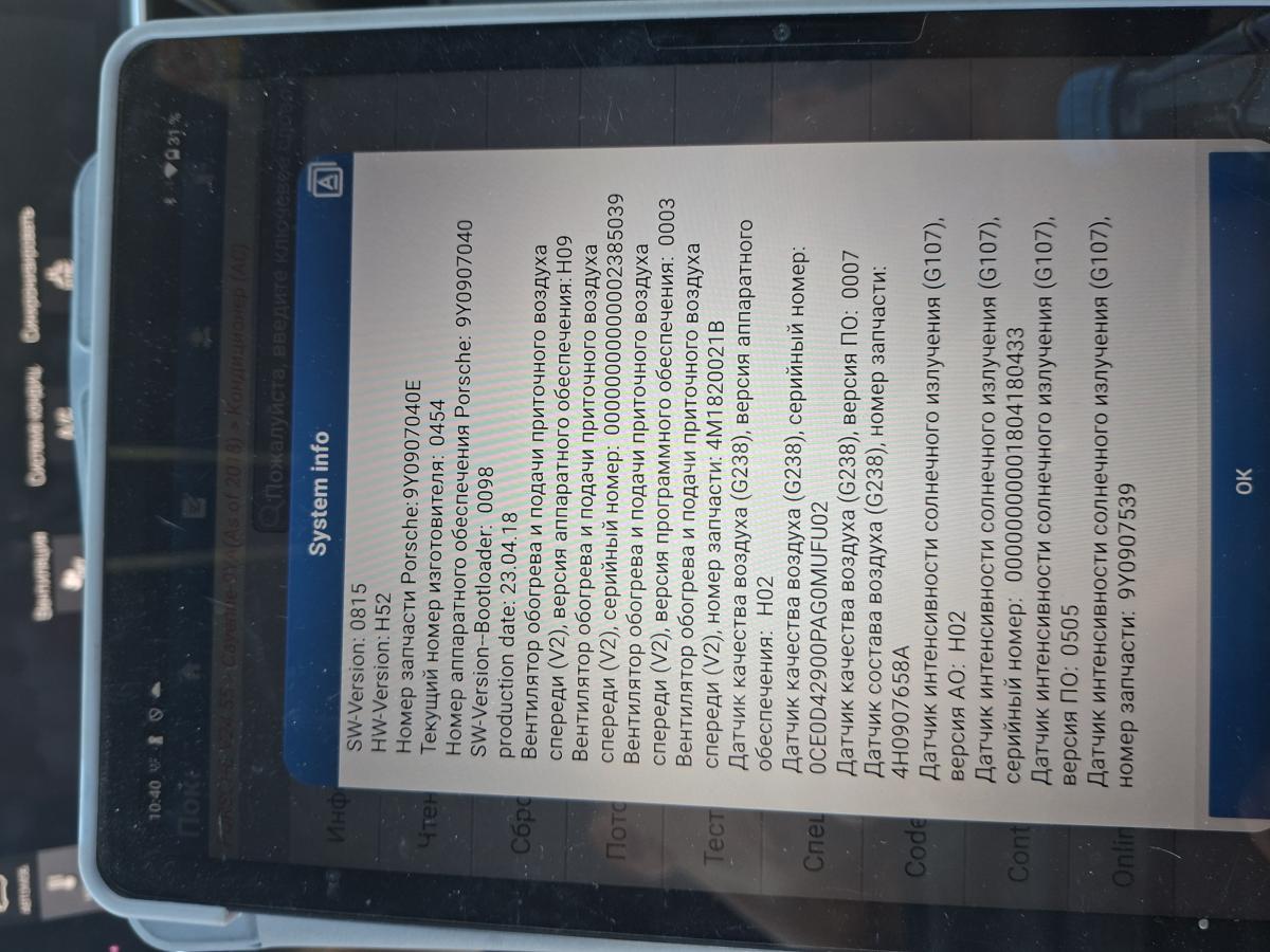

Какой VIN?
Блок управления климата опрашивали?
20.02.2026, 06:22   #3
Kosmos80
Vin: WP1ZZZ9YZKDA02550. Диагностику не делали
20.02.2026, 10:23   #4
Сообщение от Kosmos80 Посмотреть сообщение
WP1ZZZ9YZKDA02550
Cayenne (9YAAA1)
Для начало нужно опросить блок управления и проверить версию ПО
Модельный ряд:
Cayenne (9YA)
Относительно:
Блок управления кондиционера
Симптом:
Отдельные дефлекторы в передней и задней части могут подавать воздух неправильной температуры, подавать самопроизвольно или не подавать воздух в салон.
Причина:
Неправильное функционирование кондиционера может произойти из-за неправильной кодировки блока управления.
Устранение:
При поступлении рекламации и наличии версии ПО ниже "1040" в блоке управления кондиционера необходимо выполнить перепрограммирование блока управления кондиционера.
Дата начала реализации:
Начиная с 6 ноября 2018 года или с VIN-номера 9Y 2KD A9 5209 при производстве устанавливается блок управления с адаптированным ПО.

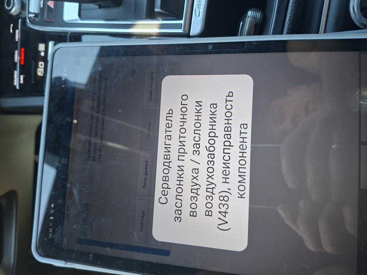

20.06.2026, 10:22   #6
Kosmos80
Владимир Маркин,
Здравствуйте, Владимир. Провели диагностику. ПО вроде как обновлено. Файлы подгрузил.
Воздух не поступает в салон. Ошибка сервопривода приточного воздуха. Заслоки всегда в закрытом состоянии. Подскажите пожалуйста как до него добраться? Какой артикул ?
