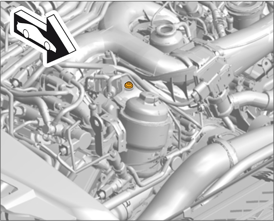

есть ли описание процедуры слива ОЖ для S-Disel, т.к конструктивно мотор другой
Отвернуть винт удаления воздуха -стрелка- на радиаторе рециркуляции ОГ. Залить ОЖ настолько, чтобы она вытекала на винте удаления воздуха.
Снова затянуть винт удаления воздуха на радиаторе системы рециркуляции ОГ.
Когда разрежение исчезнет или из канистры перестанет выкачиваться охлаждающая жидкость, открыть правый запорный клапан (V2) на вакуумметре.
Затем снять все заправочные приспособления (включая крышку K60).
Навинтить и закрыть крышку расширительного бачка ОЖ.
Название: Винт удал. воздуха на рад. системы рецирк. ОГ.jpg
