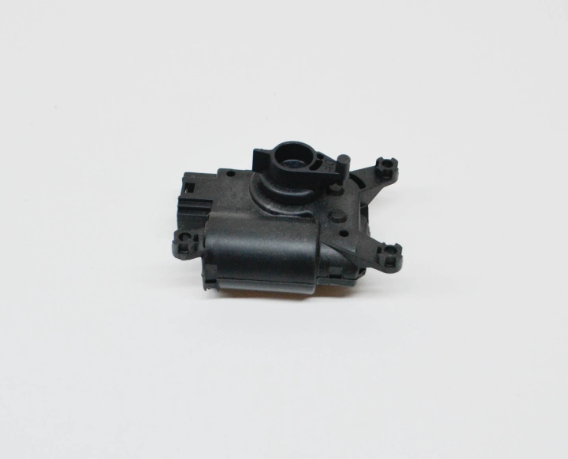

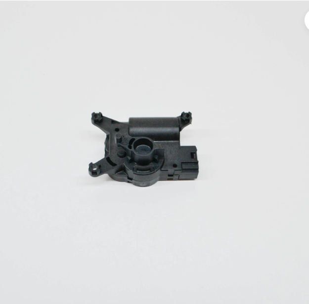

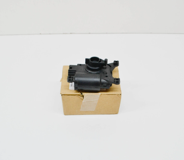

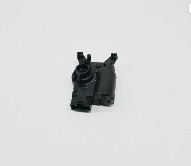

Подскажи пожалуйста, если снимал сервопривод, может остались фото? Дело в том, что они подбираются только по номерам или буквенным обозначениям на тяге. Мне бы хоть примерно знать как выглядит тяга именно на этой сервоприводе (заслонка размораживателя) V107 , 95562490101
08.02.2026, 18:51   #27
Сообщение от EL_PATRON Посмотреть сообщение
