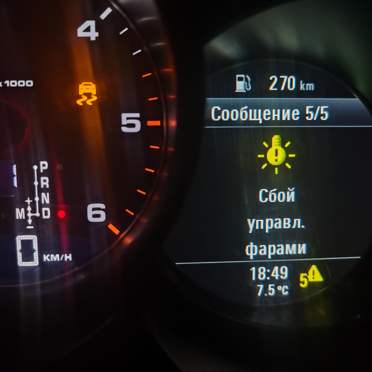

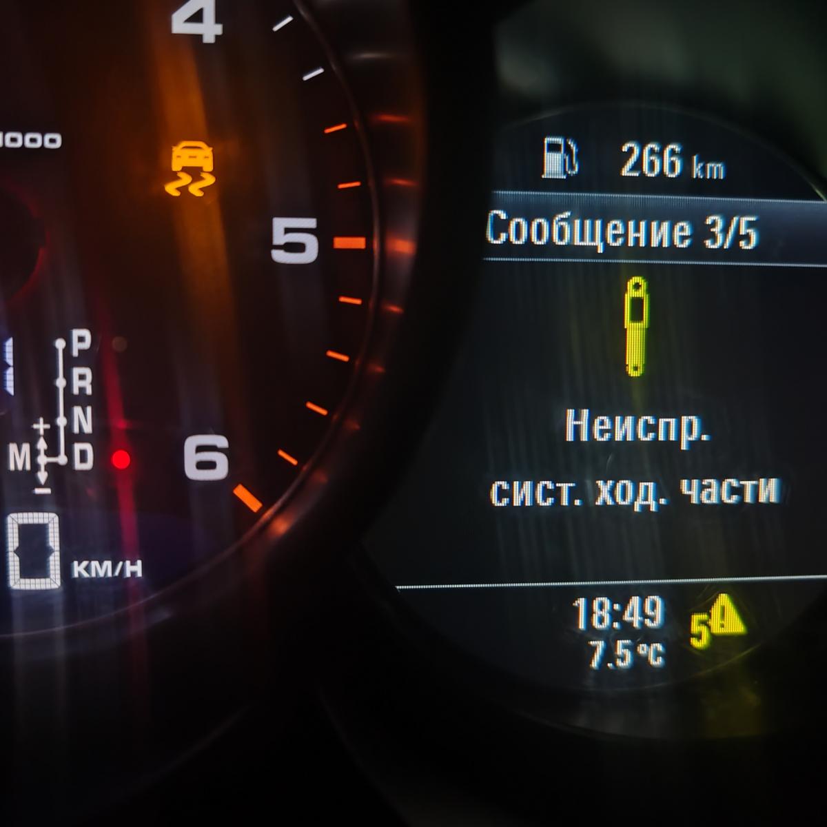

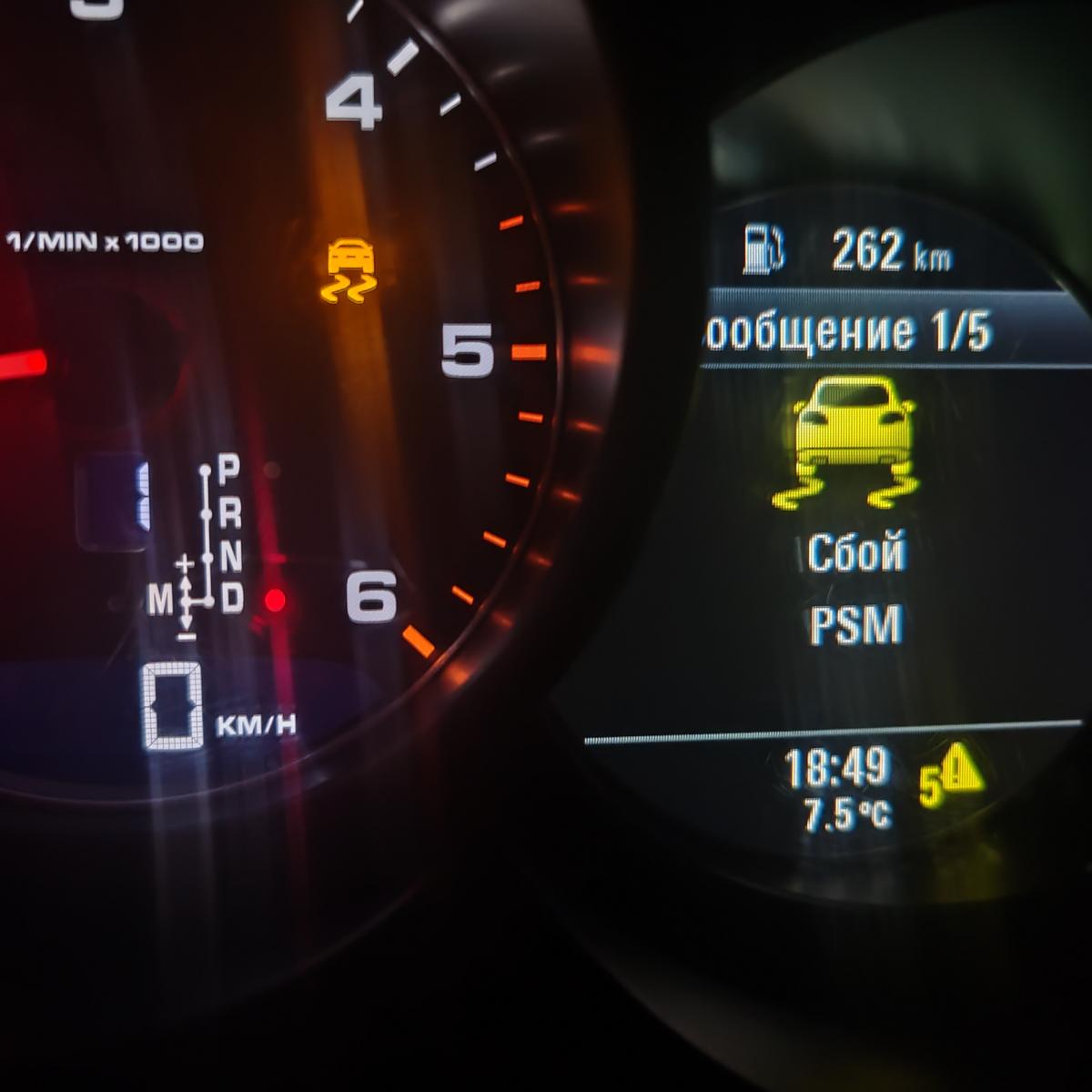

Gadzhi
Загорелась psm следом вышла ошибка неисправная ходовая часть и не исправность кор. Фар
