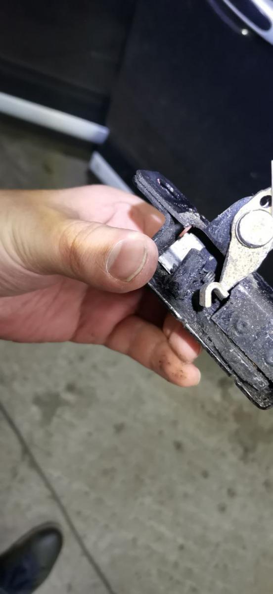

Кароче, проблема была в клипсе, которая упала в замок и не давала аварийно его открыть. Не прожималась, так как из метала и упала ребром. Визуально ее было не увидеть, разве что тонким эндоскопом, но его не было, зато была болгарка на 150. Сточил петлю замка, открыл, открутил замок ии в нем сраная клипса обшивки.
