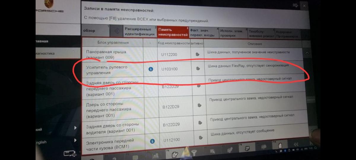

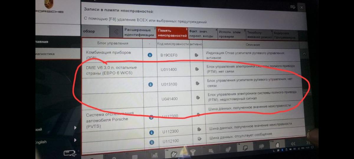

Добрый день. Cayene 2021 года 3 литра бензин. Пробег 60000 км. Пишу по проблеме, которую не могу решить уже более двух лет. Обращался в несколько сервисов и к оф. дилеру.
Ситуация: иногда при движении на автомобиле на приборной панели начала появляться ошибка по полному приводу и естественно он отключался. Далее скриншотами приложу фото ошибок. Год катался с этой ошибкой, оращался в сервисы, найти не смогли. Сейчас как будто проблема начала деградировать. Ошибка по полному приводу так и загорается, но еще иногда машина глохнет сама на ходу (не старт-стоп), и запускается только полным перезапуском.
Проводу в пороге водителя смотрели целая, масло в полном приводе смотрели стружки нет. Еще смотрели в каком то другом месте проводку, тоже сказали все целое. Сложность диагностики еще заключается в том, что проблема не очень постоянная.
Ошибки в системе: U011400 U013100 U041400 U103100

Вот здесь не читали? Похоже на ваш случай - https://www.drive2.ru/l/664158350564...et54x829245370
