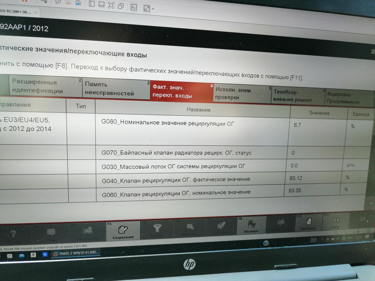

Владимир, здравствуйте!
Я правильно понимаю что показания клапана рециркуляции не нормальные?
Фото прилагаю.
15.09.2025, 15:45   #3
ChepikEA
Замеры делал на прогретом двигателе во время стоянки.
