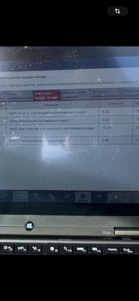

Допуск производитель дает до 12 градусов в любую сторону. Дальше машина перестает заводиться. На практике скажу что уже после 6 градусов меняется работа мотора в худшую сторону.
Владимир, правильно ли я понимаю, что показания -5 и 0 находятся в допуске?

niqmate
Это какой двигатель?
Да, метками цепи ГРМ являются данные со словом "отклонение". Вполне еще нормальные метки цепи ГРМ -5 и -2 градуса (в норме)
Здравствуйте, подскажите получается у меня вообще нет отклонений? И цепь в норме?

06.07.2025, 14:55   #45
Сообщение от Scrip Посмотреть сообщение
WP1ZZZ9PZ8LA24679
Cayenne (9PAAG1)
Да
06.07.2025, 14:56   #46
Сообщение от niqmate Посмотреть сообщение
Здравствуйте
да
И цепь в норме?
да
цепь грм
