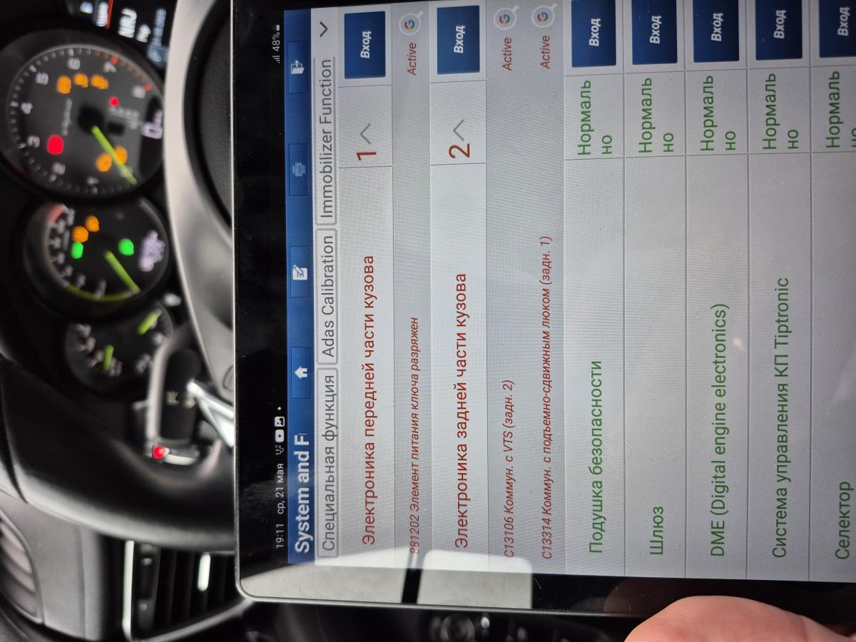

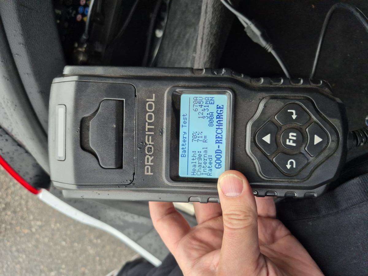

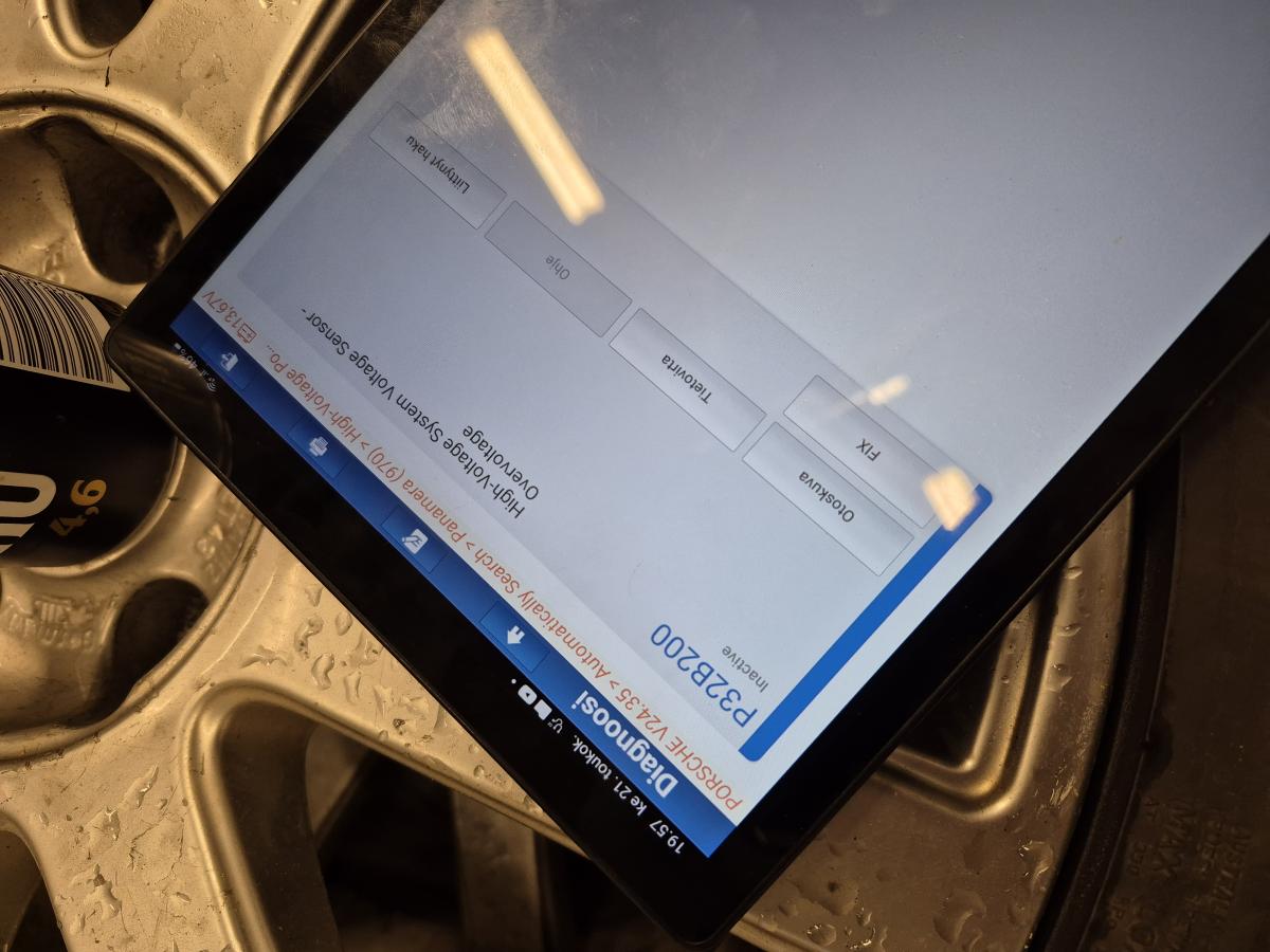

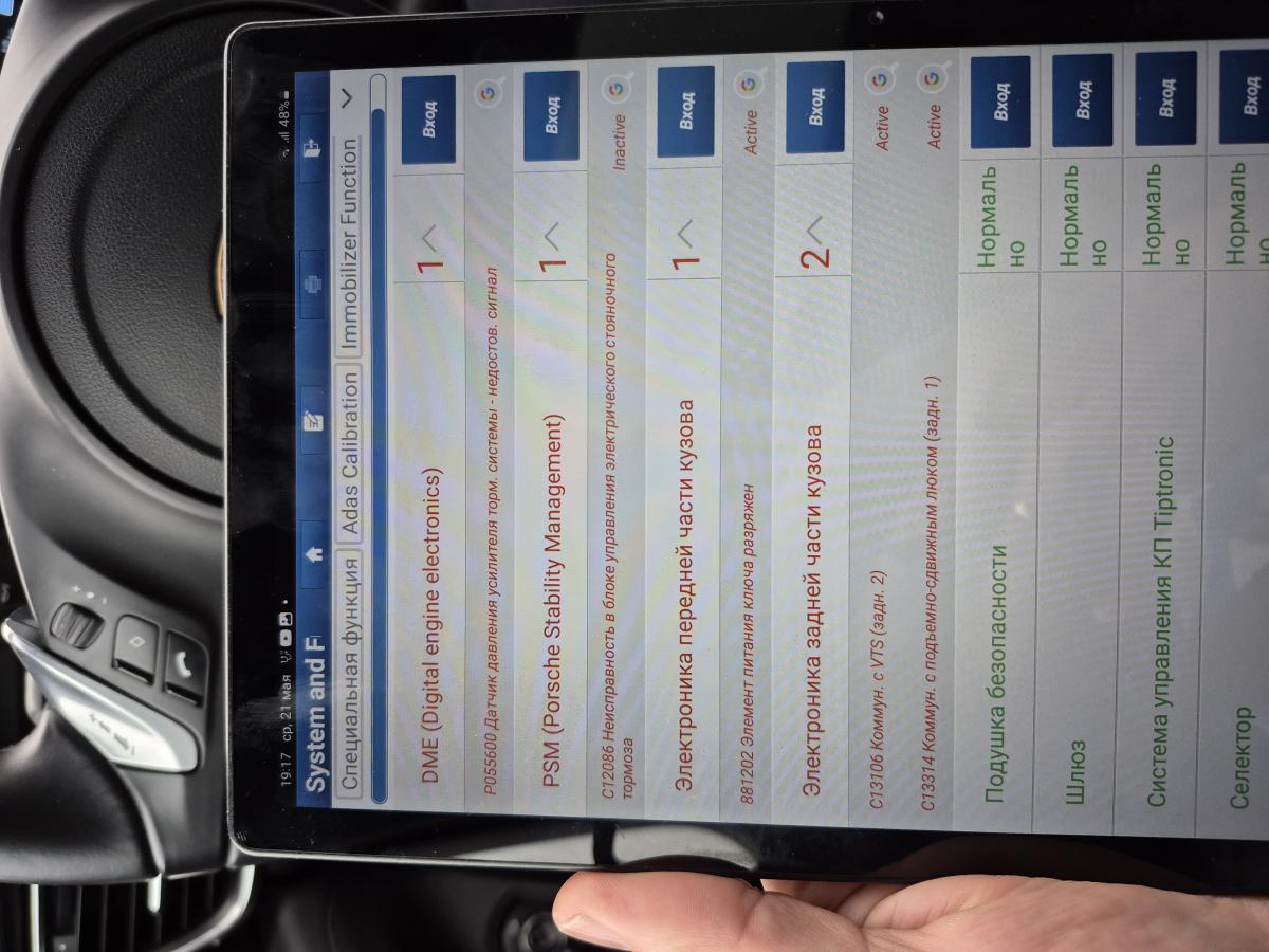

Здравствуйте,
Столкнулся с проблемой, машина перестала включаться вручную на электродвигатель да и автоматически тоже. Но когда подключаем лаунш. Он находет ряд разных ошибок и когда их скидеваешь. Электродвигатель оживаедь и работаед минут 5-8 потом опять выключается и пре ножатый кнопки пишед "эл. двигатель не возможен" хотя хода еше 15 км. И так каждий раз. У меня оригинальный акб 12В 2013 гойда. (Не менин с завода)
WP0ZZZ97ZEL041056
С уважением

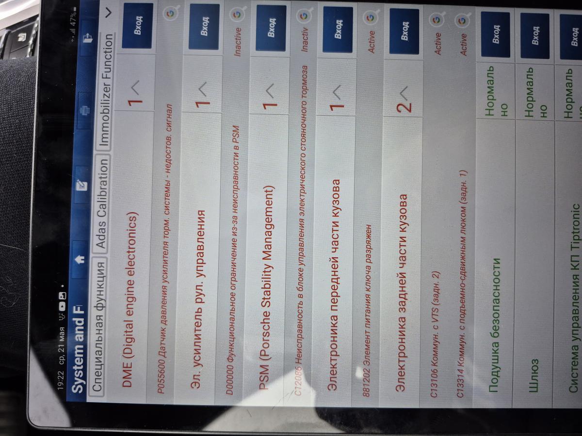

Это норм показателей для Hybrid?

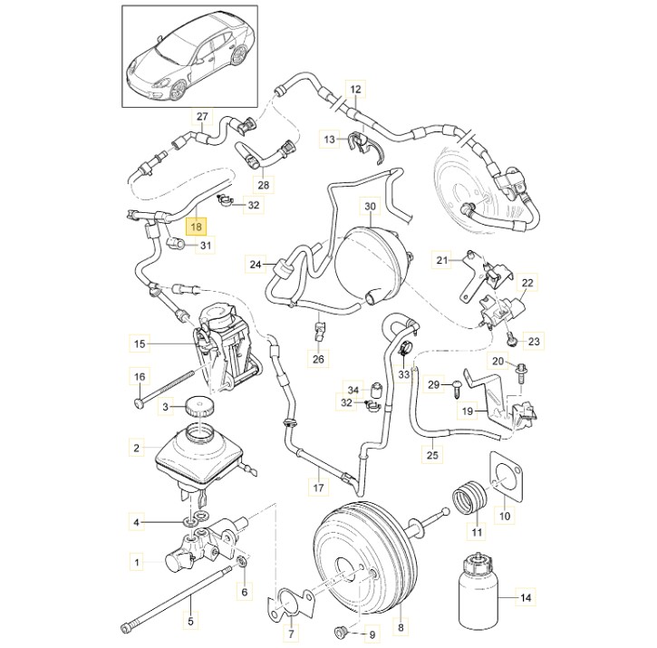

Причина нашлось, это вакумний насос нижнего давления Гибрид. Можно узнать что это за запчасть и что за трубка там можед разъплавиться.

Сообщение от Kristo Посмотреть сообщение
95835558002
Вакуумный трубопровод
D - MJ 2014>>
Название: Трубка вакуумная.jpg
