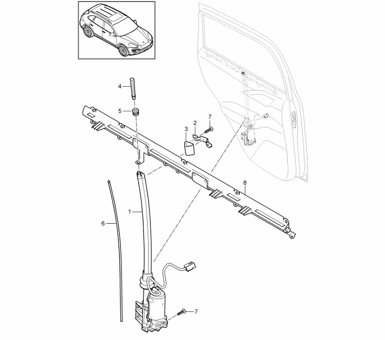

Возможно ли дооснастить его штатными поднимающимися боковыми солнцезащитными шторками для задних пассажиров?
И если возможно, то что для этого нужно?
Да
Сообщение от Zeder7 Посмотреть сообщение
Обшивки задних дверей, привод, сами шторки, все крепления и проводка

и проводка
Протягивание проводки ограничивается только самой дверью или нужно ещё куда-то тянуть по машине?
в рамках задних дверей

А какой кнопкой эти шторки управляются? Там блок кнопок где-то другой нужен ещё или как?
Тот же блок кнопок двери водителя, удержанием кнопок стеклоподъемников задних дверей
