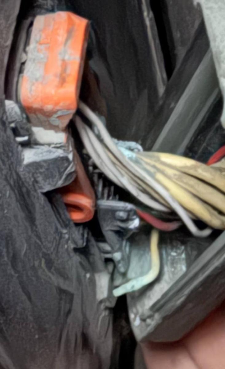

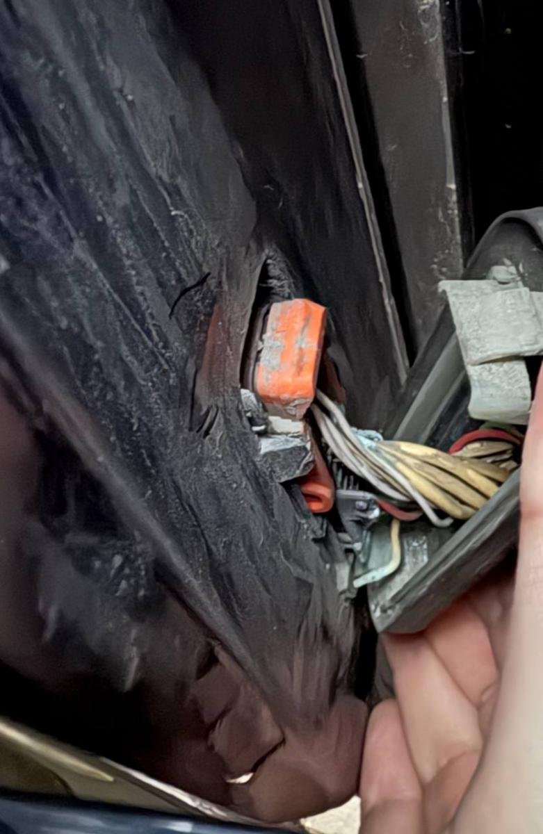

залез туда сегодня, там видимо когда-то очень давно не плотно зафиксировали эту резинку к кузову. Итог три или четыре белых и один желтый провод просто вывалились..

Добрый день, конечно. Проблема найдена, теперь вопрос у меня, а передняя дверь и фишка могут влиять на заднюю? Ибо в задней фишке всё хорошо она как с завода, но иногда так же пропадает питание на свет внутри и в целом всю дверную карту.

в общем и целом я решил найти косу и поменять целиком, не хочу колхозить с пайкой.
Конечно, они сообщаются по CAN шине
