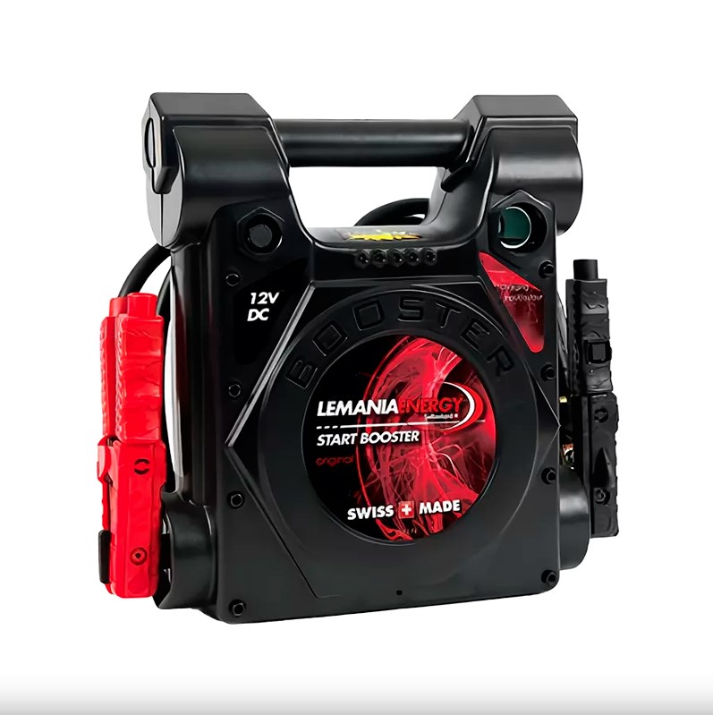

Так пробовать нужно. В любом сервисном центре есть пусковое устройство типа бустер, которое сильно помогает в таких ситуация. Как пример во вложении...
Автономное пусковое устройство (бустер), 12В, 2500A max, LEMANIA ENERGY, P6-2500
