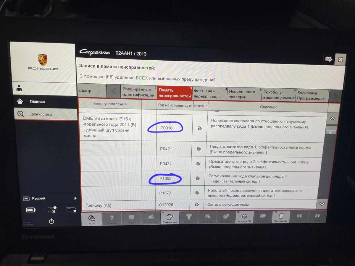

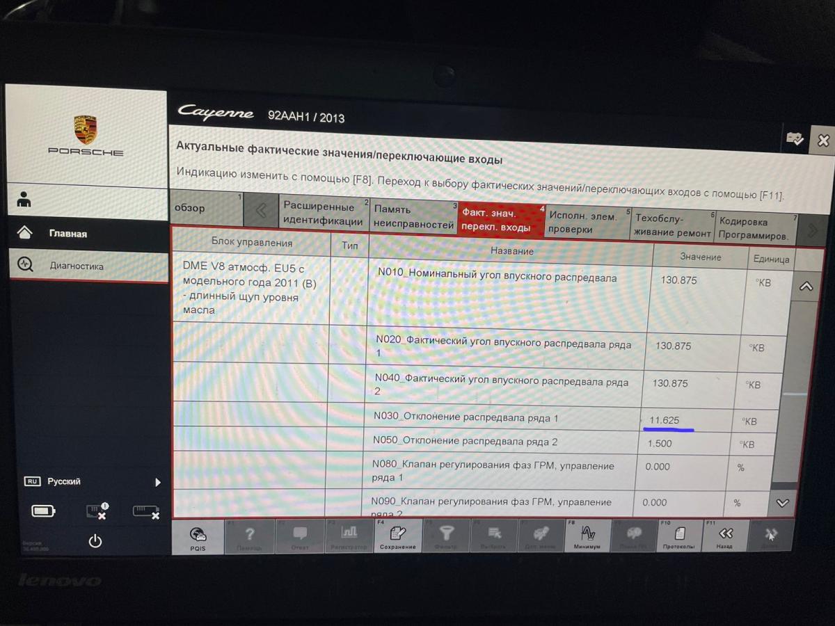

Всем добрый день. Появилась такая проблема. Ездил, все как обычно. Потом отказали старт-стоп и psm. Через время загорелся чек. В поведении машины ничего не изменилось, ни тяга не пропала, ни шумов посторонних. Сегодня загнал в сервис и очень удивился. Диагностика показала ошибку по положению коленвала к распредвалу и еще плавающую по регулировке клапанов 4 цилиндра, она периодически бывает. Но что самое странное, угол отклонения распредвала почти 12! На другой стороне 1,5 для сравнения. Фазорегуляторы стоят 22-е, болты целые, звуков нет, двигатель работает идеально. И вот думаю, что может быть? Может башмак развалился? Я сначала на датчик холла подумал, но сигнал от него идет.
