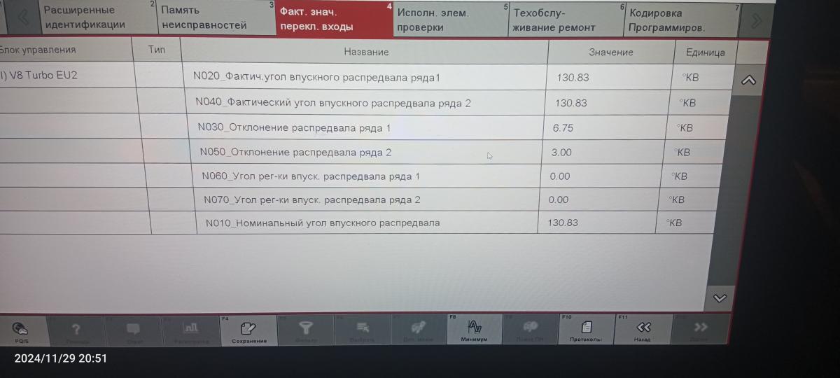

Доброго времени суток Владимир, пожалуйста подскажите на какой стороне проблемы, на фото видно что ряд 1, 6.75 градусов а ряд 2, 3 градуса по-моему это не совсем хорошо. Это
походу движения правая сторона если я не ошибаюсь или левая? Ошибок нету чек не горить. Порше Кайен турбо 4.8 957ом кузове VIN WP1ZZZ9PZ8LA96071
Не криминал конечно, но за пределами допуска 1-й ряд
Сообщение от ibrahim_brain Посмотреть сообщение
По ходу движения автомобиля 1-й ряд это правая сторона, 2-й ряд это левая сторона

Ааа, понял спасибо большое. А вообще такая причина это проблема в шестерни (муфте) распредвала или я не прав? Грубо говоря готовится заменить шестерни (муфте) распредвала
01.12.2024, 19:41   #4
Что именно нужно будет менять и вообще нужно ли будет менять, скажет моторист кто будет дефектовать систему ГРМ
