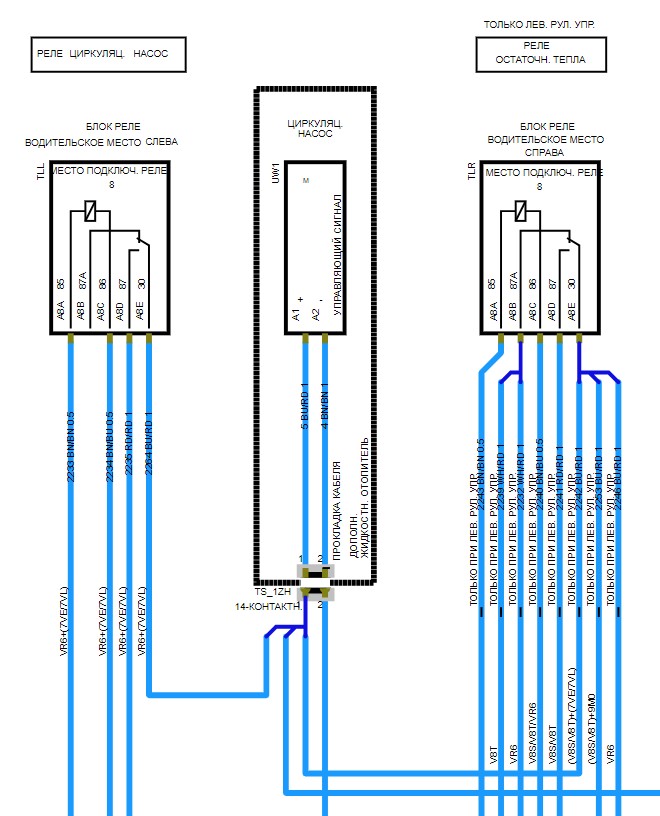

Проверил + нет питания. Подскажите куда идёт плюсовой провод от помпы?
Добавлено через 1 минуту
предохранители все проверил, нормально всё. Помпу на прямую подключаю, работает
На реле
Скачайте себе схемы и проследите самостоятельно все каналы https://forum.cayservice.ru/showthre...%D1%8B+porsche
