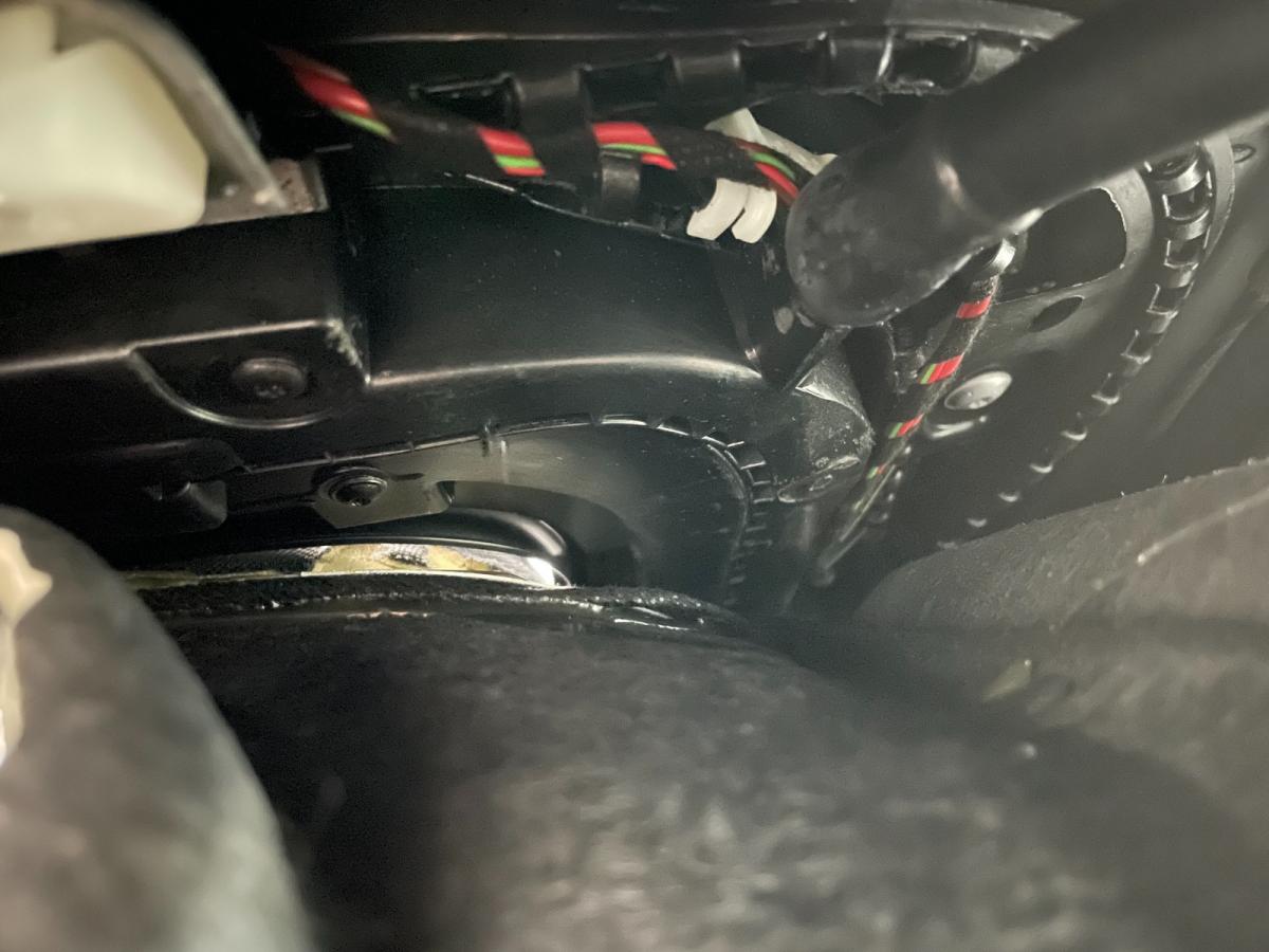

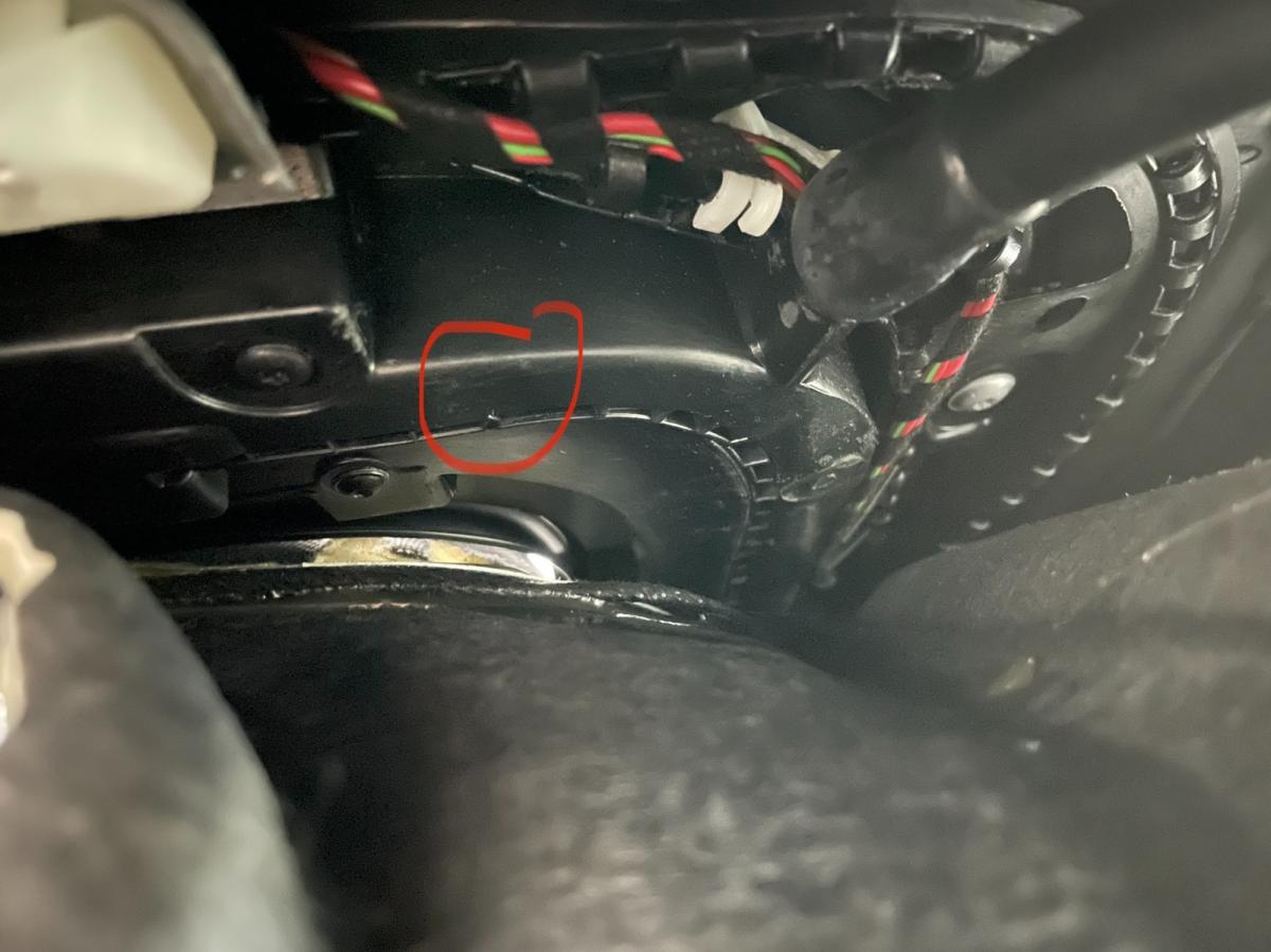

Здравствуйте!
Есть проблема с панорамой моего Porsche 2012 года. Справа под ногами пассажира появилась вода и стал мокреть потолок. Почистил сливы с панорамы. Открываю Панораму, проливаю водой, уходит вроде нормально. Но все равно вода идёт в салон. Разобрал стойку правую, отогнул потолок и стало видно что вода не пойму как просачиваеться в салон. Сделан фото. Примерно там где красным отмечено. Может было у кого такое? Что это может быть?

Снимайте механизм люка крыши, проклеивайте все места разгерметизации, ставьте обратно механизм, на мойке снова проверяйте на герметичность и все все в порядке, собираете обратно. Такой дефект встречается, не часто но присутствует. Других вариантов без демонтажа качественно локализовать и устранить разгерметизацию нет.
28.01.2024, 19:39   #3
Starzew
Получаеться лучше снять потолок и посмотреть точно откуда течь изнутри? Будет лучше наверное думаю
29.01.2024, 10:39   #4
Сообщение от Starzew Посмотреть сообщение
Верно
