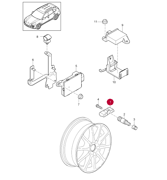

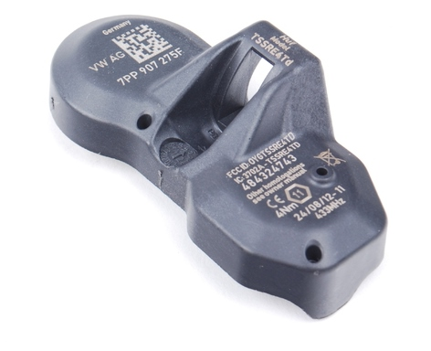

Владимир, здравствуйте, система контроля давления не активна после замены колес!
vin WP1ZZZ92ZCLA48910
Колеса куплены вместе с авто довеском, какие датчики должны стоять на моем авто?
с уважением
12.05.2017, 18:36   #33
Сообщение от slon-72 Посмотреть сообщение
Добрый вечер!
7PP907275F датчик давления в колесе

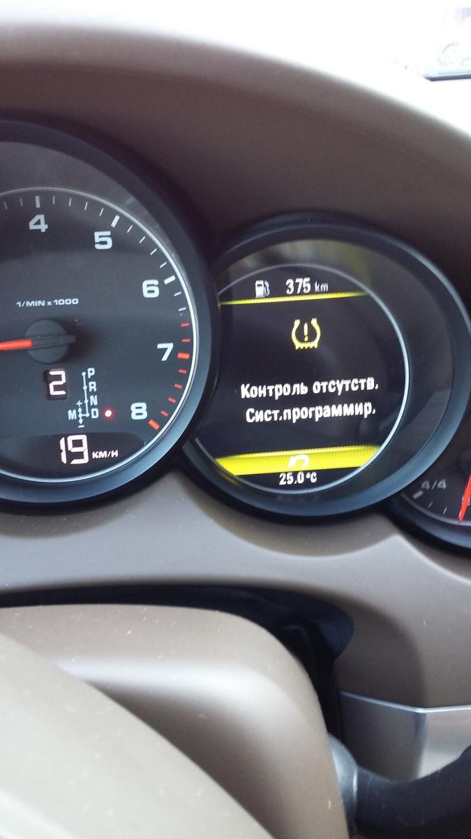

Здравствуйте Владимир!
Поставил летние колеса 20-дюймов от другого кайена 958 с датчиками давления.
Вроде он определяет что они есть -выставляет автоматом R20 -и пробует определить давление но через минуту выдает как на фото!
Что делать подскажите?Надо перепрограммировать и как это повлияет на работу датчиков в другом комплекте R19?
Заранее благодарен за ответ!

23.08.2017, 16:50   #35
Сообщение от MikaHakkinenn Посмотреть сообщение
Колеса установили точно от 958 -го ?
Датчики давления у 958 свои
Если процедуру обучения делаете по инструкции, тогда вероятнее всего проблема в датчиках

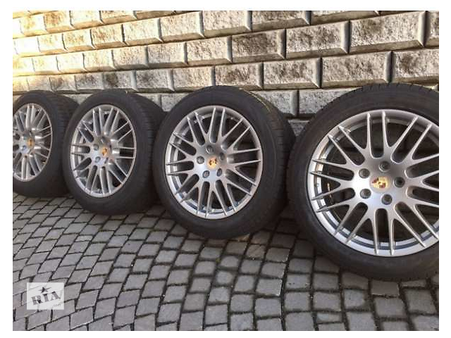

MikaHakkinenn
процедуру обучения-делал как в инструкции по эксплуатации написано
колеса спайдер оригинал -возможно на турбо кайене стояли
может в этом проблема?
Название: спайдер кайен.jpg
06.09.2017, 12:56   #37
Возможно истек срок службы датчиков или датчики установлены не от этой модели.
