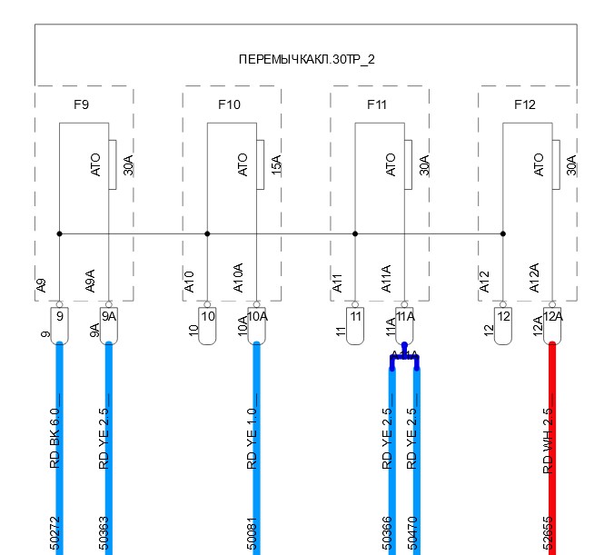

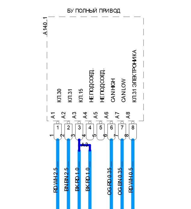

16.11.2024, 15:59   #48
Sergei1703
И еще вдогонку, какой предохранитель пока можно отключить? А то стало двигаться невозможно она при переключение на D или R, начинает резко дергаться и сразу глохнет

Сообщение от Sergei1703 Посмотреть сообщение
Как лучше поступить?
Я бы установил новую если позволяет бюджет
Во вложении...
Название: Блок управления полным приводом.jpg
ID:	83021   Нажмите на изображение для увеличения
