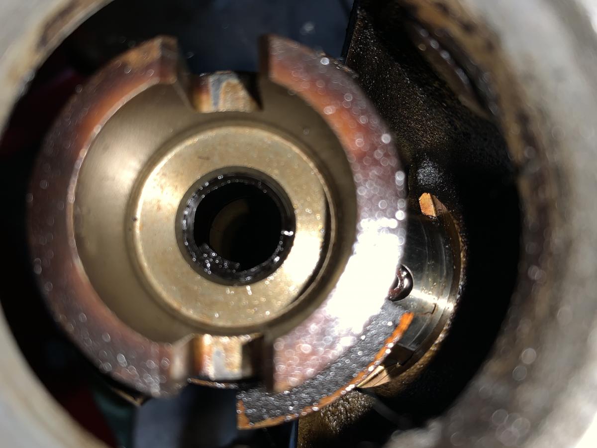

Добрый вечер.Владимир,подскажите пожалуйста,что за трубка находится в впускном распредвале на Порше Кайен 4.8 957,в том месте где находится ТНВД?И какую смысловую нагрузку она там несёт?

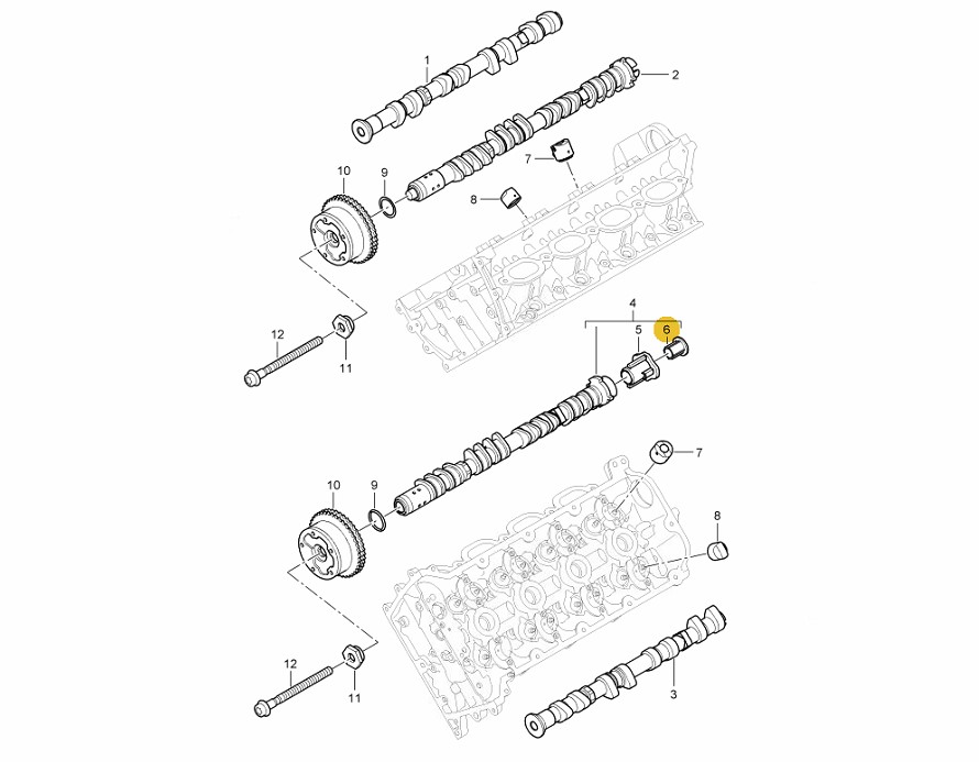

Вопрос про два компонента между ТНВД и впускным распредвалом 5-8 цил.?

Добрый день,видимо да.Под номером 6

ну это своего рода защита когда ТНВД заклинит, чтобы не повредило распредвал
