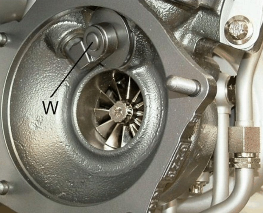

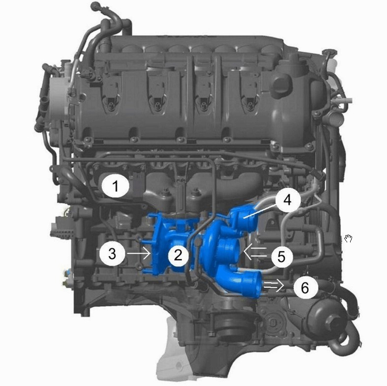

Контроль давления наддува
Датчик давления перед дроссельной заслонкой сообщает о давлении наддува блоку управления DME. В зависимости от текущего заданного и фактического давления наддува распределительный клапан регулирования давления наддува управляется блоком управления DME с помощью рабочего цикла. Это модулирует управляющее давление, которое регулирует перепускные клапаны (-W- - перепускная заслонка) на турбонагнетателях через датчики давления для управления давлением наддува, чтобы регулировать давление наддува
1 Выпускной коллектор
2 Выхлопная газовая турбина
3 Фланец к предварительному катализатору
4 Датчик давления для регулирования давления наддува через перепускной клапан (вестгейт)
5 Сторона всасывания (от воздушного фильтра)
6 Сторона давления (к интеркулеру, электронный газ)
ID:	78989   Нажмите на изображение для увеличения
Название: Контроль давления наддува.jpg
