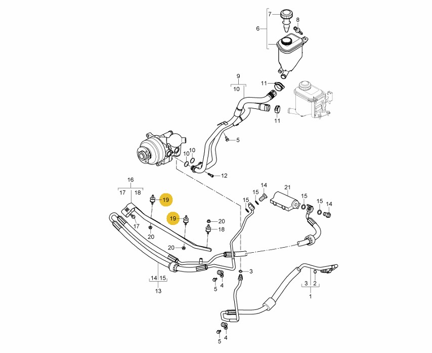

Если звук громче чем обычно, проверяем обычно для начало состояние буферов крепления трубки активного стабилизатора в передней части на целостность, при необходимости меняем все три.
95534363810 буфер крепления
Второй этап замена 2-х бачков ГУР и системы PDCC с промывкой системы
Третий этап замена насоса тандемного типа
