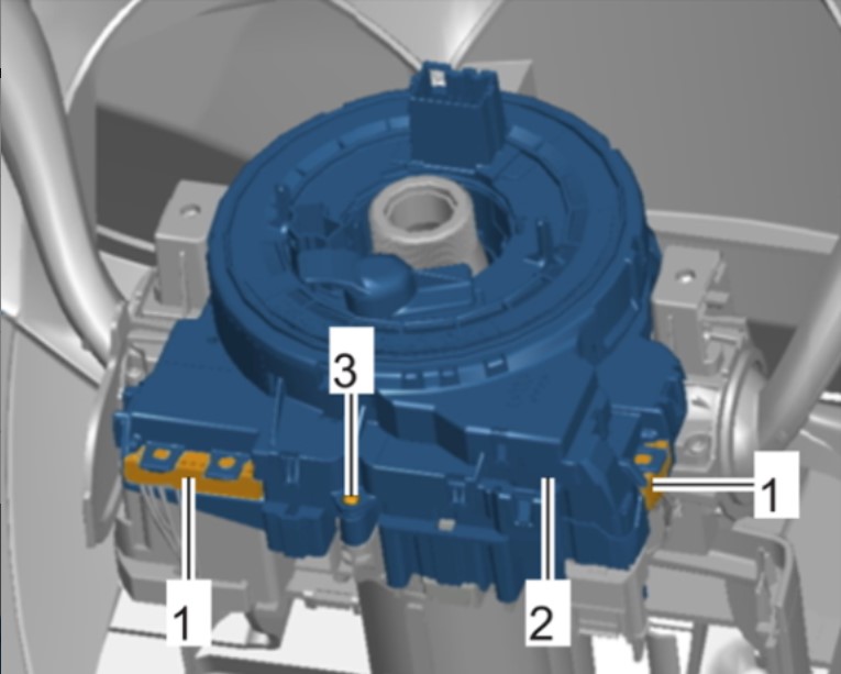

Блок управления электроники рулевого колеса
Блок управления электроники рулевого колеса с датчиком угла поворота рулевого колеса привинчен к выключателю на рулевой колонке, непосредственно за рулевым колесом. После замены блока управления необходимо закодировать его и откалибровать датчик угла поворота рулевого колеса. Кроме того, должны быть проверены и при необходимости восстановлены разрешения. При монтаже и демонтаже соблюдайте указания руководства по ремонту.
1 Электрические штекерные соединения
2 Блок управления электроники рулевого колеса
3 Крепежный болт
Название: Блок управления электроники рулевого колеса.jpg
