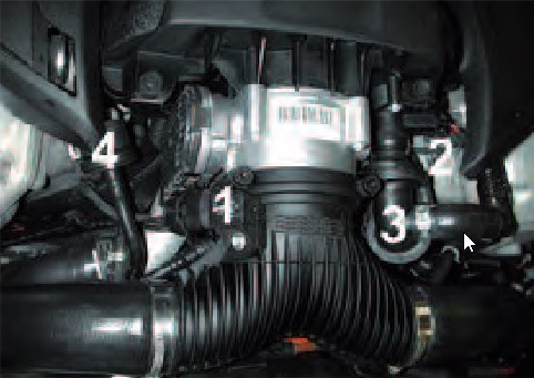

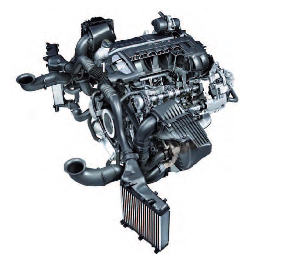

Регулирование давления наддува происходит перед дроссельной заслонкой. Датчик давления для регистрации давления наддува (1) установлен непосредственно перед дроссельной заслонкой. Температуру впускного воздуха регистрирует датчик давления для нагрузки двигателя, расположенный сзади на впускном коллекторе (как в Cayenne S).
Для регулирования давления наддува блок управления DME активирует электрический клапан регулирования давления наддува (2 – установлен слева, рядом с электронно-управляемой дроссельной заслонкой E-Gas), за счет этого модулируется соответствующее управляющее давление для задействования перепускных клапанов на турбонагнетателях. В результате давление наддува перед электронно-управляемой дроссельной заслонкой E-Gas устанавливается на соответствующее заданное значение, рассчитанное в блоке управления DME.
1 датчик давления (давление наддува)
2 электр. клапан регулирования давления наддува
3 система вентиляции картера
4 клапан вентиляции бака
