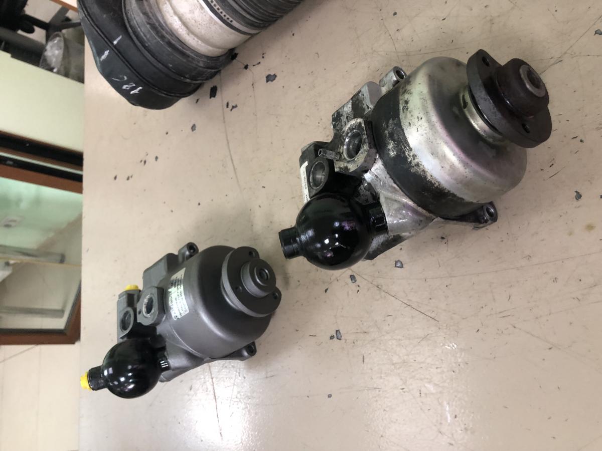

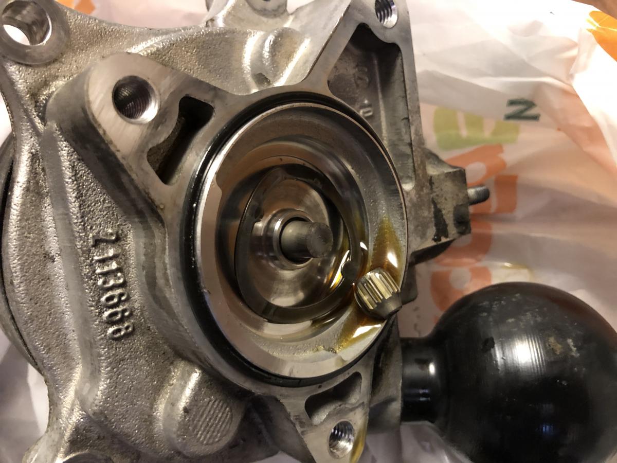

Вот и заработал Гур ))) Подтвердилось худшее , был обломан кончик вала внутри Тандемного насоса , из-за этого не работала та часть , которая отвечает за рулевое управление . С ремонтом насоса помогли в Москве , цена вопроса 90.000 рос.руб., в итоге, мой насос забрали , а мне выдали отремонтированный , с новым УСИЛЕННЫМ валом , с перебранными роторными группами и тд . Дали документы на гарантию ( 6 мес.) Насос был помыт и аккуратно покрашен , отдали с пробками в тех отверстиях и фирменном запечатанном пакете . Респект.
