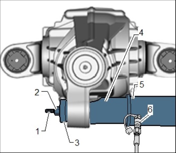

Подскажите, для замены сайлентболоков заднего редуктора на Panamera 970 Turbo S нужно ли сдувать пневму и нужен ли какой-то специнструмент?
В сочетании с пневматической подвеской: снять пневматический компрессор и подвесить его сбоку.
Сообщение от raziel63rus Посмотреть сообщение
Резиновая опора со стороны отбора мощности
1 Резьбовая штанга из T10230/50-54 - дополнительного набора
2 Гайка из T10230/50-54 - дополнительного набора
3 T10435 / 3 из T10435 - монтажного приспособления
4 T10435 / 2 из T10435 - монтажного приспособления
5 VAS 6178 - Гидравлический цилиндр
6 VAS 6179 - Ножной насос
