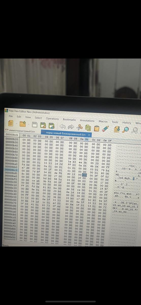

Всем привет. Имеем кайен 2019 года утопленник с америки. Мультимедииный система миб2п 9y0035084t родное сдох, сам блок стоит космических денег. Нашли другую только с буквой 9y0035084H. Поставили заработал но только ограничавет из за защиты компонентов. Но перед этим мы скачали от родного блока емпромку 24с64 который не было блокировки , потом уже какую бы не ставь стоит защита. Официалы не смогли снят т.к блок б/у вин от другого авто. Теперь у меня 3 прошивки еппрома 1-не блокированный родное, 2-блокированный родное, 3-блокированный новый блок. На НЕХ-редакторе вычислил каком адресе записовается защита сравнив две прошивки родного еепрома. Теперь остается вычислит винкод, но 3и еепром с другим софтом и возможно могу ошибится при редактировение, поэтому нужен точно такой блок 9y0035084t но сдругой машины чтоб увидит разницу. Если у кого есть такой блок на букву Т то слегкостью вычислил бы вин авто
