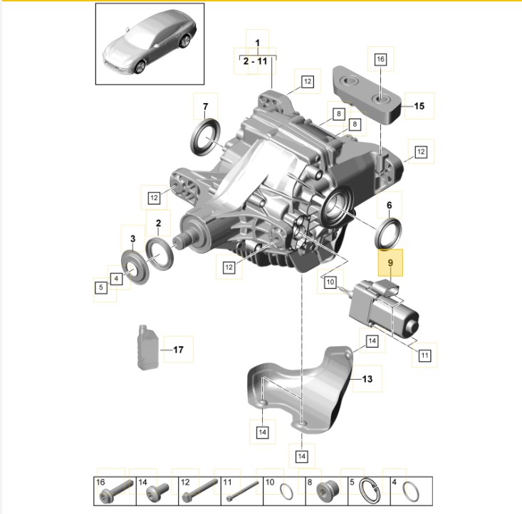

При резком ускорении с небольшой скорости в задней части авто слышен кратковременный гудящий звук. Как будто срабатывает какой-то электромотор. Его продолжительность зависит от силы ускорения, чем слабее ускорение тем короче звук, чем сильнее ускорение тем длиннее звук, но не более 1 секунды. Далее при разгоне все хорошо.
Если ездить продолжительное время в активном, резком режиме, звук пропадает и какое-то время не появляется.
Если все снаружи осмотрели как возможные источники потенциального звука в виде насадок глушителя, теплоизоляции тоннеля и задней банки глушителя, креплений выпускной системы. Я бы тогда начал с отключения сервопривода блокировки заднего редуктора
Название: Задний редуктор.jpg
