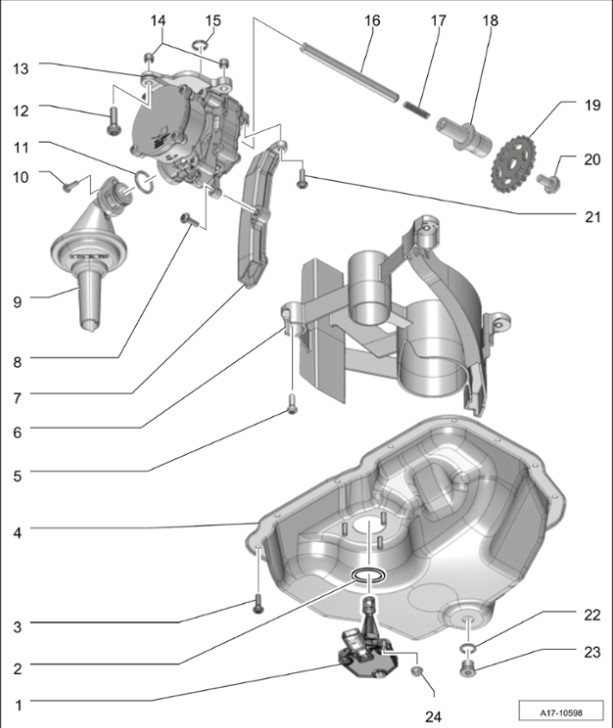

Владимир, подскажите пожалуйста номер датчика температуры масла и место его нахождения. Сегодня выскочила ошибка P019600. Vin WP1ZZZ92ZELA36598. Спасибо.
13.05.2023, 22:48   #7
Сообщение от Tjoma777 Посмотреть сообщение
WP1ZZZ92ZELA36598
Cayenne Diesel Tiptronic (92AAP1)
95860616021 Датчик уровня и температуры масла
Информация о компонентах масляного поддона (нижняя часть)
2 Уплотнительное кольцо
3 Винт Предварительная затяжка 2 Nm Окончательная затяжка 3 Nm + 90 °
4 Масляный поддон (нижняя часть)
5 Винт Момент затяжки 3 Nm + 90 °
6 Успокоитель масла
7 Обратный маслопровод
8 Винт Момент затяжки 9 Nm
9 Всасывающий трубопровод
10 Винт Момент затяжки 9 Nm
11 Уплотнительное кольцо
12 Винт Момент затяжки 8 Nm + 90 °
13 Масляный насос
14 Уплотнительное кольцо
15 Посадочные втулки
16 Приводной вал масляного насоса
17 Нажимная пружина
18 Захват
19 Зубчатое колесо
20 Винт Момент затяжки 30 Nm + 45 °
21 Винт
22 Уплотнительное кольцо
23 Резьбовая пробка отверстия для слива масла Момент затяжки 30 Nm
24 Гайка Момент затяжки 9 Nm
Название: Обзор компонентов масляного поддона (нижняя часть).jpg
