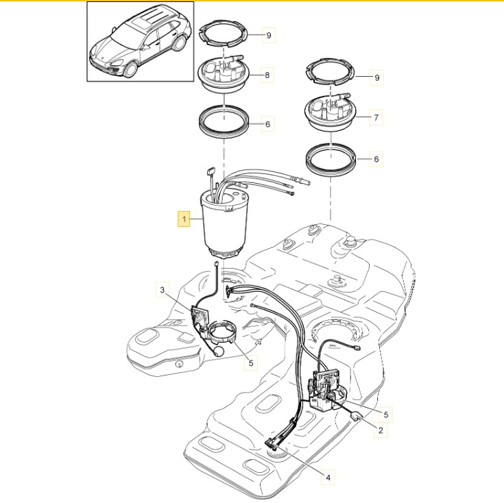

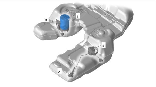

Владимир добрый день, хотел спросить про топливоподкачивающий насос который в баке справа, он одинаковый, что на бензин, что на дизель,,958 620 132 00,,если нет то подскажите пожалуйста какой там установлен Porsche Cayenne Diesel 2012 God wp1zzz92zdla26402 заранее благодарен Владимир.
13.11.2023, 22:08   #2
Сообщение от Vladimir Netesov Посмотреть сообщение
Добрый вечер
wp1zzz92zdla26402
Cayenne Diesel Tiptronic (92AAP1)
Разный
958 620 132 16
Топливный насос
D - MJ 2012>>
прав.
