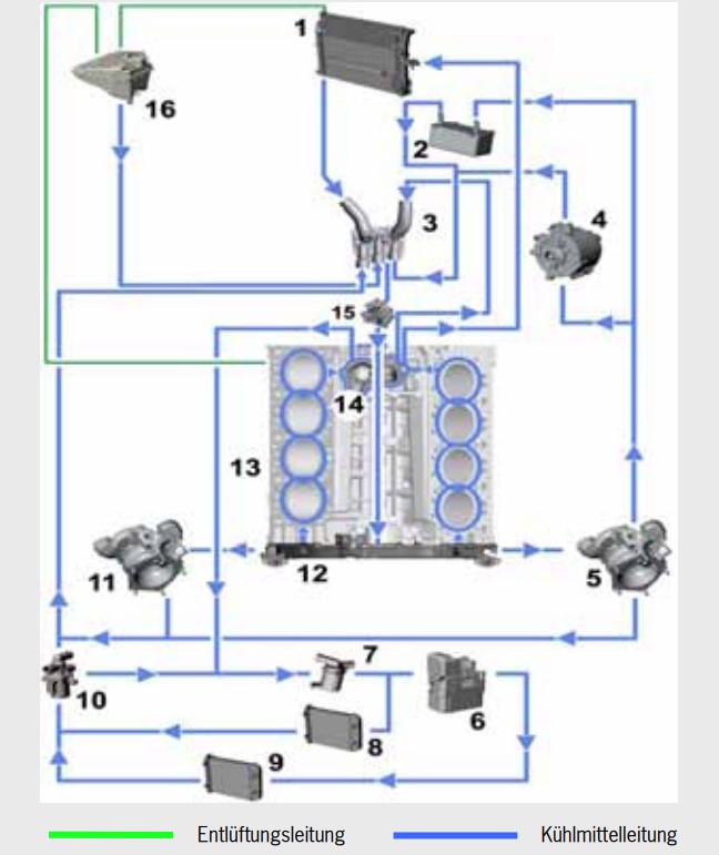

Доброго времени суток всем, подскажите пожалуйста, что то прям в замешательстве оказался, Cayenne 4.5 M48.00, какая из трубок на радиатор печки за подкрылком с левой стороны является подачей? Та что с дополнительным насосом или нет?

WP1AB29P44LA75121 вот ВИН, просто там переделаны трубки которые идут за мотором вниз и далее через соединения на трубки печки под крыло, возник вопрос а правильно ли все подключили, на машине сдохло уже 2 доп. помпы.

Сообщение от SkreaMAX Посмотреть сообщение
1 – Кулер для воды
2 – Масловодяной теплообменник
3 – Корпус термостата
4 – генератор
6 – Дополнительный отопитель
7 – электрический докачивающий насос
8 – Теплообменник заднего отопителя
9 — Теплообменник переднего отопителя
10 – 3/2-ходовой клапан
12 – Трубка распределения охлаждающей жидкости
13 — Двигатель
14 – Трубка сбора охлаждающей жидкости
15 – Насос охлаждающей жидкости
16 – Расширительный бачок охлаждающей жидкости
Название: Kühlkreislauf Cayenne S.jpg
03.12.2023, 17:54   #5
Охлаждающая жидкость подается насосом охлаждающей жидкости (15) через внутренний V-образный патрубок двигателя.
Пластиковая трубка подается к распределительной трубке (12) на трансмиссионной стороне двигателя. Объемный поток разделяется в распределительной трубе,
Примерно 20% охлаждающей жидкости вводится в водяную рубашку картера и протекает через нее в продольном направлении. Примерно 80% объема охлаждающей жидкости используются для достижения оптимального распределения температуры по принципу перекрестного потока головки цилиндров и поток через них от более горячего (выхлоп) к более прохладная сторона. Объемные потоки снова находятся перед корпусом термостата (3).
комбинированный и с закрытым термостатом (малый контур) снова напрямую Насос охлаждающей жидкости в комплекте.
Термостат начинает открываться при 83°С, ход открытия 9,8 мм.
98°C и достиг максимального открытия при 105°C. Температура охлаждающей жидкости измеряется на входе в блок цилиндров.
Когда термостат открыт (большой контур), охлаждающая жидкость возвращается на сторону всасывания насоса охлаждающей жидкости через радиатор, расположенный в передней части автомобиля.
Отходящее тепло моторного масла передается охлаждающей жидкости через масловодяной теплообменник (2). Частичные объемные потоки для этого и генератора жидкостного охлаждения (4) разветвляются на распределительном патрубке. Объемный расход для отопления салона берется из корпуса термостата. Оба объемных потока возвращаются в корпус термостата.
Дополнительный электрический насос выбега (7) обеспечивает циркуляцию в контуре охлаждения даже после остановки двигателя. В зависимости от температуры охлаждающей жидкости и
Последний цикл движения (карта расхода топлива) используется этим насосом.
DME – блок управления, управляемый через реле.
Cayenne Turbo также оснащен двумя турбокомпрессорами (5 и 11).
Охлаждающая жидкость течет по кругу. Это значительно снижает закоксовывание масла в корпусе подшипников турбины.

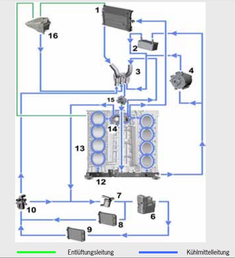

03.12.2023, 17:56   #6
1 – Охладитель воды
4 – генератор
5 – Турбокомпрессор выхлопных газов
11 — Турбокомпрессор выхлопных газов
13 — Двигатель
Название: Kühlkreislauf Cayenne Turbo.jpg

Не совсем понятно почему на схеме доп. приток от клапана, когда там просто трубка от задней части ДВС которая спускается вниз, далее проходит вдоль нижней части двигателя и уходит за подкрылок, значит все таки помпа стоит на подаче? Верно? И я так понимаю, что это схема для а/м с двумя отопителями?.
