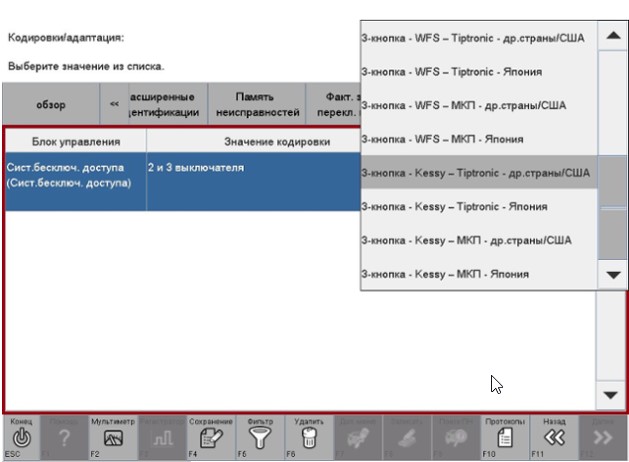

1 Подключить зарядное устройство АКБ с номинальным током минимум 40 A к местам подключения внешнего источника тока в моторном отсеке.
2 Включить зажигание оригинальным ключом автомобиля. Для этого вставить вместо находящегося в замке зажигания заменителя ключа оригинальный ключ автомобиля.
3 Соединить тестер PIWIS и модуль связи с автомобилем (VCI) по кабелю USB, подсоединить модуль к автомобилю и включить тестер PIWIS.
Информация
Описанный далее порядок действий основывается на ПО версии 17.100.030 тестера PIWIS II.
Инструкции по эксплуатации тестера PIWIS обладают наивысшим приоритетом и обязательны к исполнению при расхождениях в описании. Различия могут появиться, например, в более поздних версиях ПО.
4 В начальной маске тестера PIWIS открыть меню ⇒ Диагностика и выбрать соответствующий тип автомобиля.
Затем запустится диагностическое приложение, и будет создан список для выбора блока управления.
5 Считать память неисправностей всех блоков управления. При определенных условиях необходимо сначала локализовать и устранить сохраненные в памяти неисправности.
Затем очистить память неисправностей.
Порядок действий:
1 Отредактировать данные автомобиля.
1.1 В разделе “Выбор блока управления” (меню ⇒ “Обзор”) выбрать блок управления KESSY и перейти в меню ⇒Кодировки/адаптации.
1.2 На вопрос о том, следует ли создавать протокол анализа автомобиля (FAP), либо ответить утвердительно с помощью клавиши F12 (Да), чтобы создать FAP, либо пропустить с помощью клавиши F11 (Нет), если создавать FAP не следует.
1.3 При необходимости подтвердить сообщение о том, что в информационной системе PIWIS для автомобиля имеются акции, с помощью клавиши F12 (Далее).
1.4 Выбрать пункт меню ⇒ Общие кодировки и подтвердить с помощью клавиши F12 (Далее).
1.5 Выбрать значение ⇒ KESSY (KESSY) и подтвердить с помощью клавиши F12 (Далее).
Название: Редактирование данных автомобиля.jpg

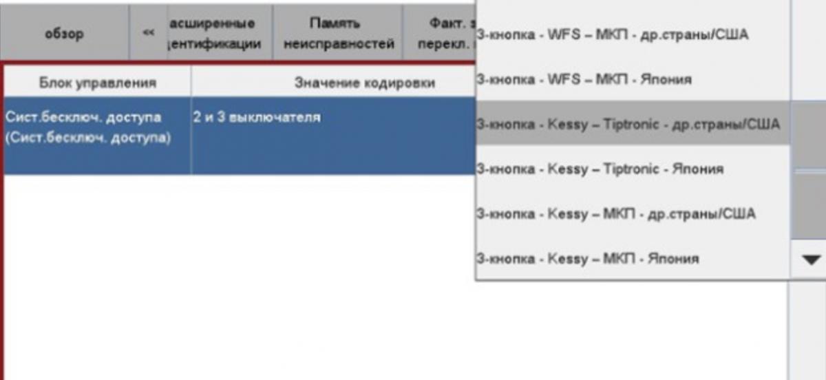

Какая установлена кодировка сейчас и какая должна быть? (проверять под VIN)
13.01.2023, 12:57   #13
Pareasensor
Аватар для Pareasensor
По ВИН стоит 5D1. А как понять какая прошита не понятно т.к. при кодировках блока, номер кодировки не показывает, только название. (приложил фото с моей кодировкой)
Напомню, вопрос заключается в том что, при закрытии авто и удержании кнопки на пульте, не происходит закрытия окон, люка. Но через кнопку на двери, работает.
Название: Снимок экрана 2023-01-13 в 11.54.26.jpg
15.01.2023, 18:05   #14
Я бы еще раз внимательно изучил кодировки блока управления задней части кузова
