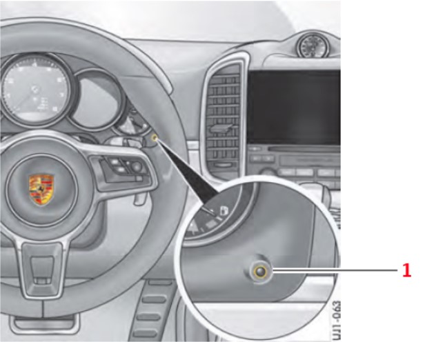

Место установки датчика температуры салона
Действительно для: Cayenne модельного года 2011 - 2018
1 Датчик температуры салона
