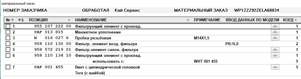

Добрый вечер. Подходит плановое ТО
Все ТО ранее делал у дилера и не интересовался марками расходников и перечнем регламентных работ.
Сейчас пробег 114 т. ТО сделано 10 тыс назад. Стоимость текущего дилер насчитал 68 т.р. (Это масло фильтра и тормозная) я как то приуныл слегка - в 2,5 раза дороже чем 10 тыс назад. Не подскажете какое масло взять и фильтра? Планирую то провести самостоятельно. Спасибо. Vin wp1zzz92zela68034.
НС-синтетическое моторное масло Top Tec 4200 5W-30
Сообщение от Anlrav Посмотреть сообщение
фильтра?
Во вложении

Спасибо!!
